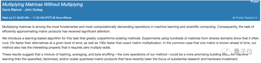

这是来自MIT的最新研究,他们提出了一种新的近似算法MADDNESS,在确保一定精度的情况下,将速度提升到了现有近似算法的10倍,比精确算法速度快100倍,被ICML 2021收录。
研究还认为,新算法可能比最近大火的稀疏化、因子化等操作更有前途。

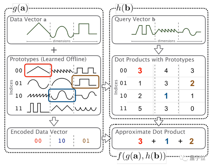

乘积量化的具体原理如下:
当我们输入一个要计算的向量a的时候,函数g(·)会对a进行一个近似操作,从一个提前设置好的数值查找表中,找到与它最相近的那个值,并输出一个近似的向量g(a)。
与此同时,这张表格中的每个值,都已经提前做过点积计算了,因此在输出g(a)的同时,它与查询向量(query vector)b对应的近似点积计算结果h(b)也能被查表并输出。
最后,只需要用f(·,·)函数对g(a)和h(b)做加法运算,而不需要再做乘法计算了。
简单来说,就是通过近似查表的方法,节省了矩阵乘法中的乘法计算时间。

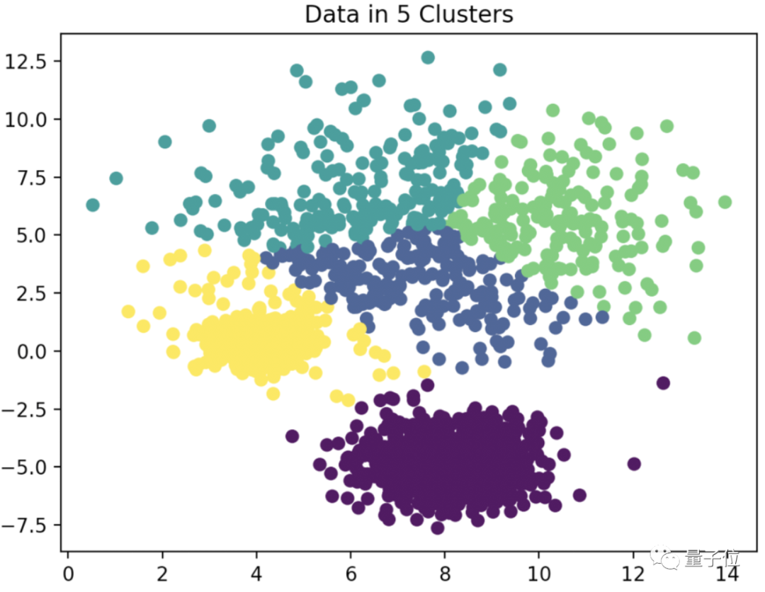

这里借鉴了一下K聚类算法(K-means)的思路,即将数据预分为K组,随机选取K个对象作为初始聚类中心,再通过训练迭代,确保在将样本分到K个类中时,每个样本与其所属类中心的距离之和最小。
△可视化的K聚类算法
通过这种方法计算出来的数值查找表,能更准确地近似矩阵乘法的数值计算结果。

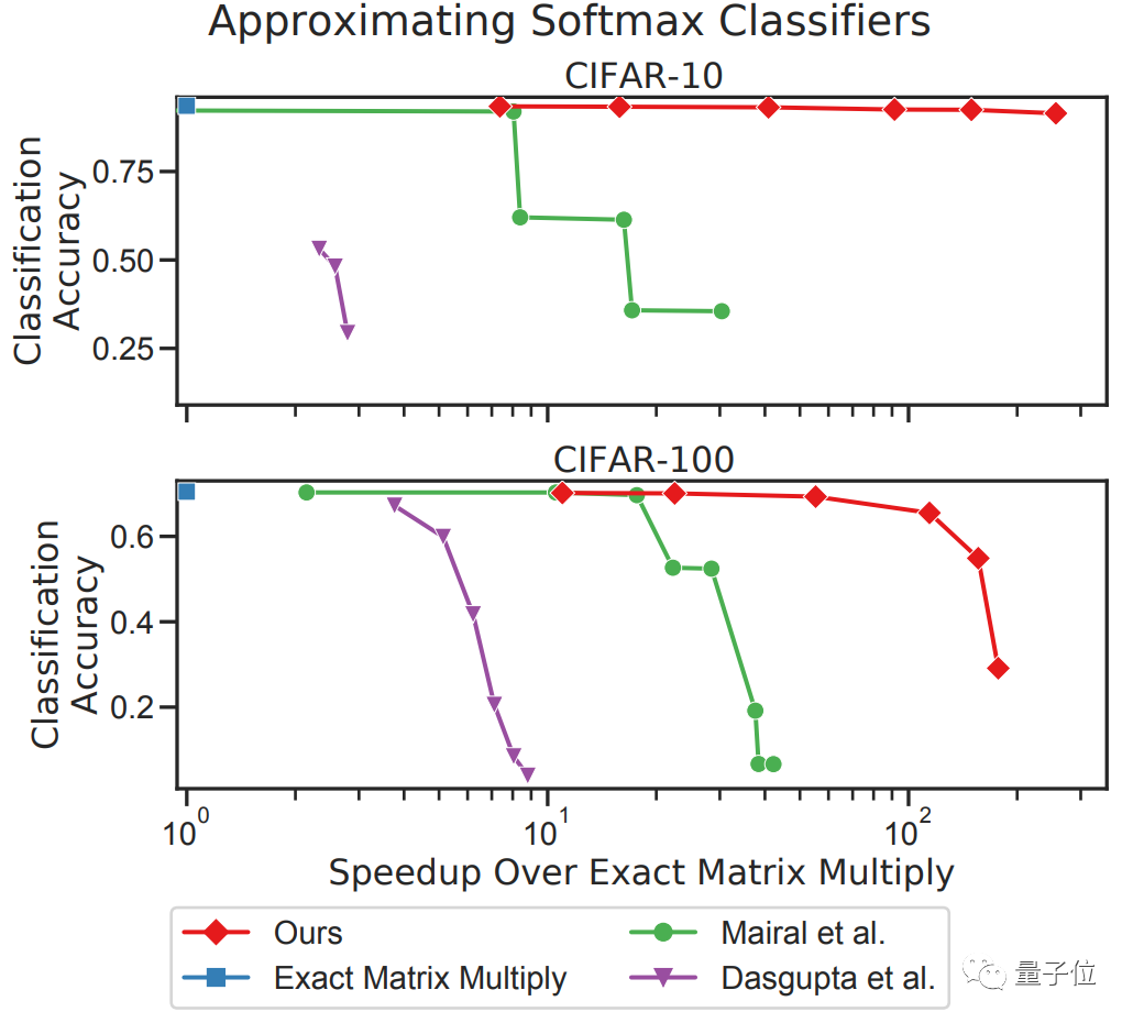

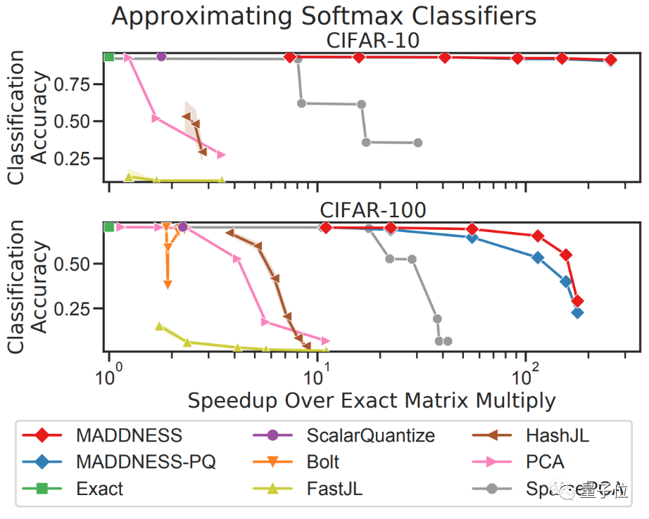

他们在Keras版本的VGG16模型上进行了测试,所用的数据集是CIFAR-10/100,对一系列最新的近似算法进行了评估:
从图中来看,在效率提升接近10倍的情况下,采用MADDNESS(图中红线)仍然能在CIFAR-10上保持几乎不变的精度。
即使是在CIFAR-100上,在精度几乎不变的情况下,MADDNESS和MADDNESS-PQ也同样实现了效率最大化的结果。
除了最新算法外,与其他的现有算法相比(包括作者们在2017年提出的Bolt算法),效果同样非常拔尖。

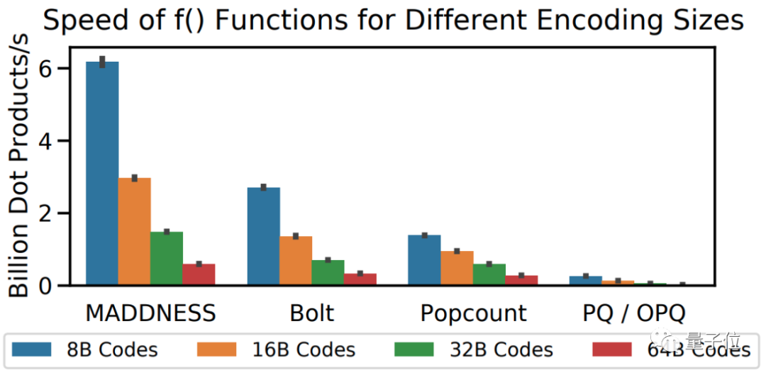

对比计算速度的话,MADDNESS的点积速度就能比现有最快方法快两倍左右。
