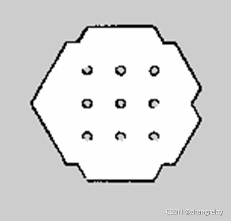

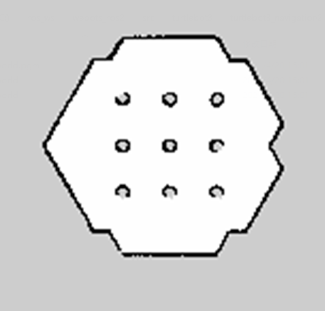

示例 maps/map.yaml:
image: turtlebot3_world.pgm
resolution: 0.050000
origin: [-10.000000, -10.000000, 0.000000]
negate: 0
occupied_thresh: 0.65
free_thresh: 0.196
resolution : 地图的分辨率,米/像素
origin : 地图中左下角像素的二维位置姿态,如 (x, y, yaw)
occupied_thresh : 占用概率大于此阈值的像素被认为完全被占用。
free_thresh :占用概率小于此阈值的像素被认为是完全空闲的。
negate : 是否应该反转
更多内容参考官网。

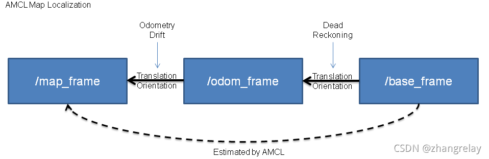

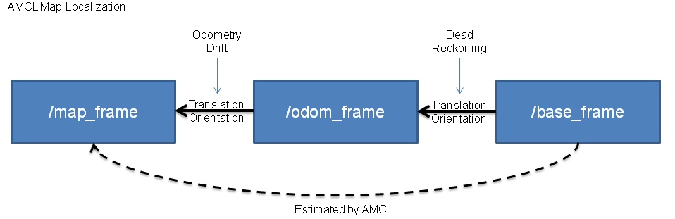

订阅:
- 激光扫描:/scan (sensor_msgs/LaserScan)
- (监听)将 odom 转换为 base_link
- 初始姿势:/initialpose (geometry_msgs/PoseWithCovarianceStamped)
- 地图:/map(nav_msgs/OccupancyGrid)
发布:
- 机器人在地图中的估计位置姿态,协方差:
- /amcl_pose (geometry_msgs/PoseWithCovarianceStamped)
- 过滤器维护的姿态估计:/particlecloud (geometry_msgs/PoseArray)
- (广播)变换地图到odom
配置包含许多参数(Wiki)。 一些重要的设置:
