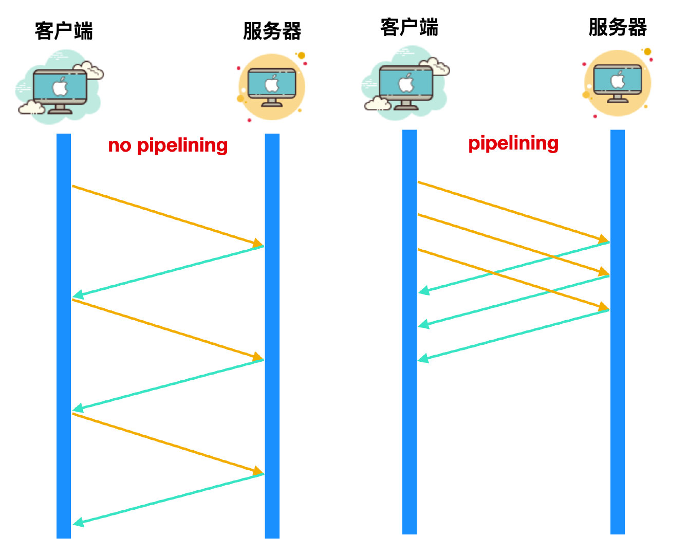

不过在 HTTP 1.1 中,也提出了**流水线(pipelining)**的设计,pipelining 就被用来解决队头阻塞的问题,如下图所示
image-20210828151722164
虽然这种流水线的设计乍一看像是能够解决阻塞问题,因为右图中这三个请求没有等到响应到达后再进行发送,而是直接依次发送,但是实际上,并不是那么回事。
pipelining 并不是救世主,它也存在不少缺陷:
  • 因为只有幂等的请求比如 GET、HEAD 才能使用 pipelining ,非幂等请求比如 POST 则不能使用,因为请求之间可能存在先后依赖关系。
  • 其实队头阻塞问题并没有完全解决,因为服务器返回的响应还是要依次返回,也就是返回的请求时 FIFO - 先发先回。
  • 绝大多数 HTTP 代理服务器不支持 pipelining。
  • 和不支持 pipelining 的老服务器协商有问题。
正是因为有这么多的问题,各大浏览器厂商要么是根本就不支持 pipelining,要么就是默认关掉了 pipelining 机制,而且启用的条件十分苛刻。

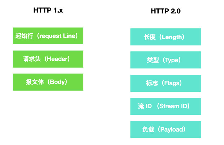

HTTP 1.x 的诞生使用的是明文协议,它的格式主要由三部分构成:请求行(request line) 、请求头(header) 和报文体(body),要识别这三部分必须要做协议解析,而协议解析是基于文本的,基于文本的解析存在多样性的缺陷,而二进制格式只能识别 0 和 1 ,比较固定就,基于这种考量,HTTP 2.0 决定采用二进制格式,实现方便而且健壮性强。
下面这幅图很好的诠释了 HTTP1.x 和 HTTP 2.0 使用的不同报文格式。
image-20210829114232831
在 HTTP 2.0 报文中,length 定义了整个 frame 的开始到结束,type 定了 frame 的类型,一种有十种,flags 定义了一些重要的参数,stream id 用作流控制,剩下的 payload 就是 request 的正文。

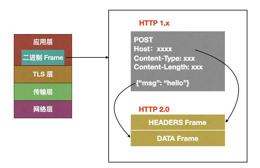

虽然 HTTP 2.0 报文格式看上去和 HTTP 1.x 的完全不同,但是实际上 HTTP 2.0 并没有改变 HTTP 1.x 的语义,它只是在 HTTP 1.x 的基础上封装了一层,如下图所示
image-20210829120754200
从上图可以看到,HTTP 1.x 中的请求行、请求头被 HTTP 2.0 封装成为了 HEADERS Frame,而 HTTP 1.x 中的报文体被 HTTP 2.0 封装成为了 Data Frame。调试的时候浏览器甚把 HTTP 2.0 的 frame 自动还原成HTTP 1.x的格式。

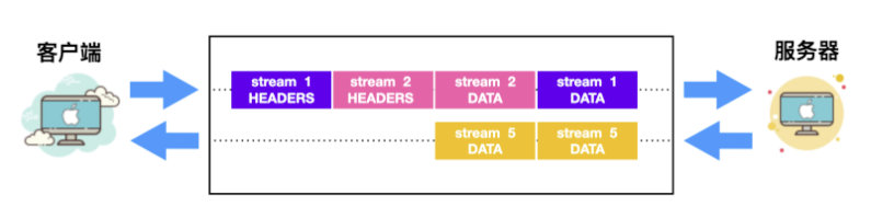

我们上面聊到,HTTP 1.x 并没有真正意义上的解决连接复用问题,所以 HTTP 2.0 要解决的一大难题就是连接共享(MultiPlexing),连接共享意味着客户端与服务器之间也只需要一个连接即可,这样即使来自很多流的数据包也能够混合在一起通过同样连接传输,再根据不同帧首部的 stream id 标识符重新连接将不同的数据流进行组装。
image-20210831221340797
什么是 stream?
stream 是连接中的一个虚拟信道,可以承载双向消息传输。每个流有唯一整数标识符。为了防止两端 streaam id 冲突,客户端发起的流具有奇数 id,服务器端发起的流具有偶数 id。
我们上面提到 HTTP 1.x 没有真正解决连接共享还有一个主要的因素就是无法对不同的请求设置优先级,这样会导致关键请求被阻塞。而 HTTP 2.0 你可以对不同的 stream 设置不同的优先级,stream 之间也可以设置依赖,依赖和优先级都可以动态调整,这样就会解决关键请求被阻塞的问题。
