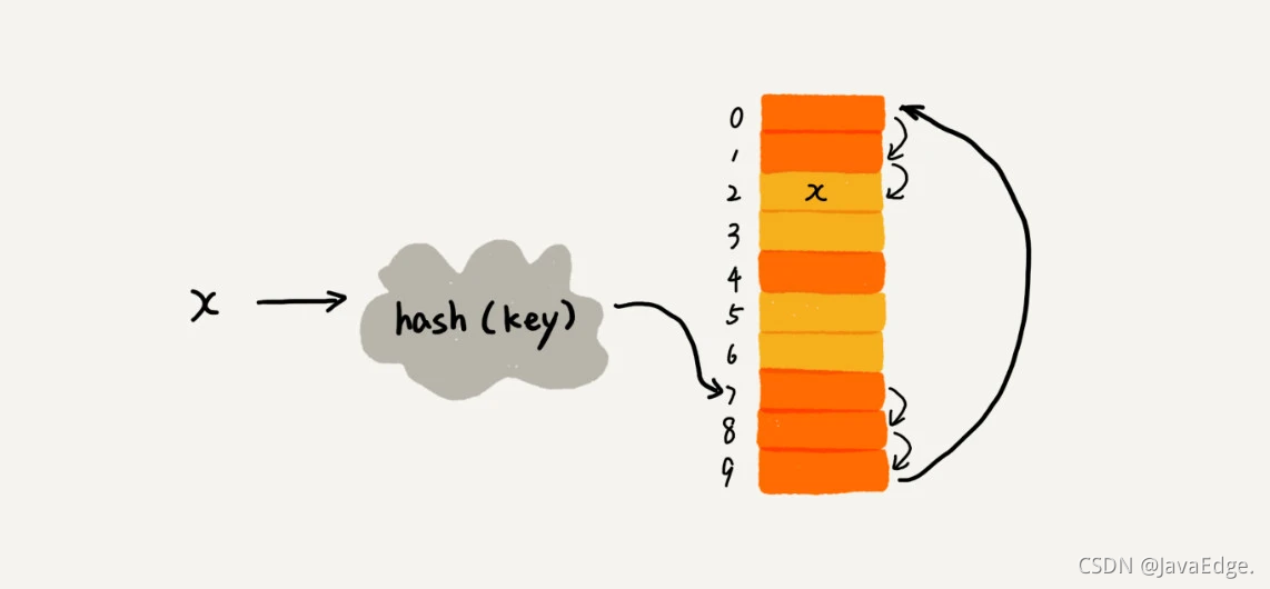

3.1.1 线性探测(Linear Probing)
当我们往散列表中插入数据时,如果某个数据经过散列函数散列之后,存储位置已经被占用了,我们就从当前位置开始,依次往后查找,看是否有空闲位置,直到找到为止。如ThreadLocalMap。
案例
  • 黄块
    空闲位置
  • 橙块
    已存储数据
散列表的大小10,在元素x插入散列表之前,已有6个元素在散列表。
x经过Hash算法后,被hash到下标7处,但该位置已有数据,所以hash冲突。
顺序再往后一个个找,看有无空闲位置,遍历到尾部都没有空闲位置,就再从表头开始找,直到找到空闲位置2插入。

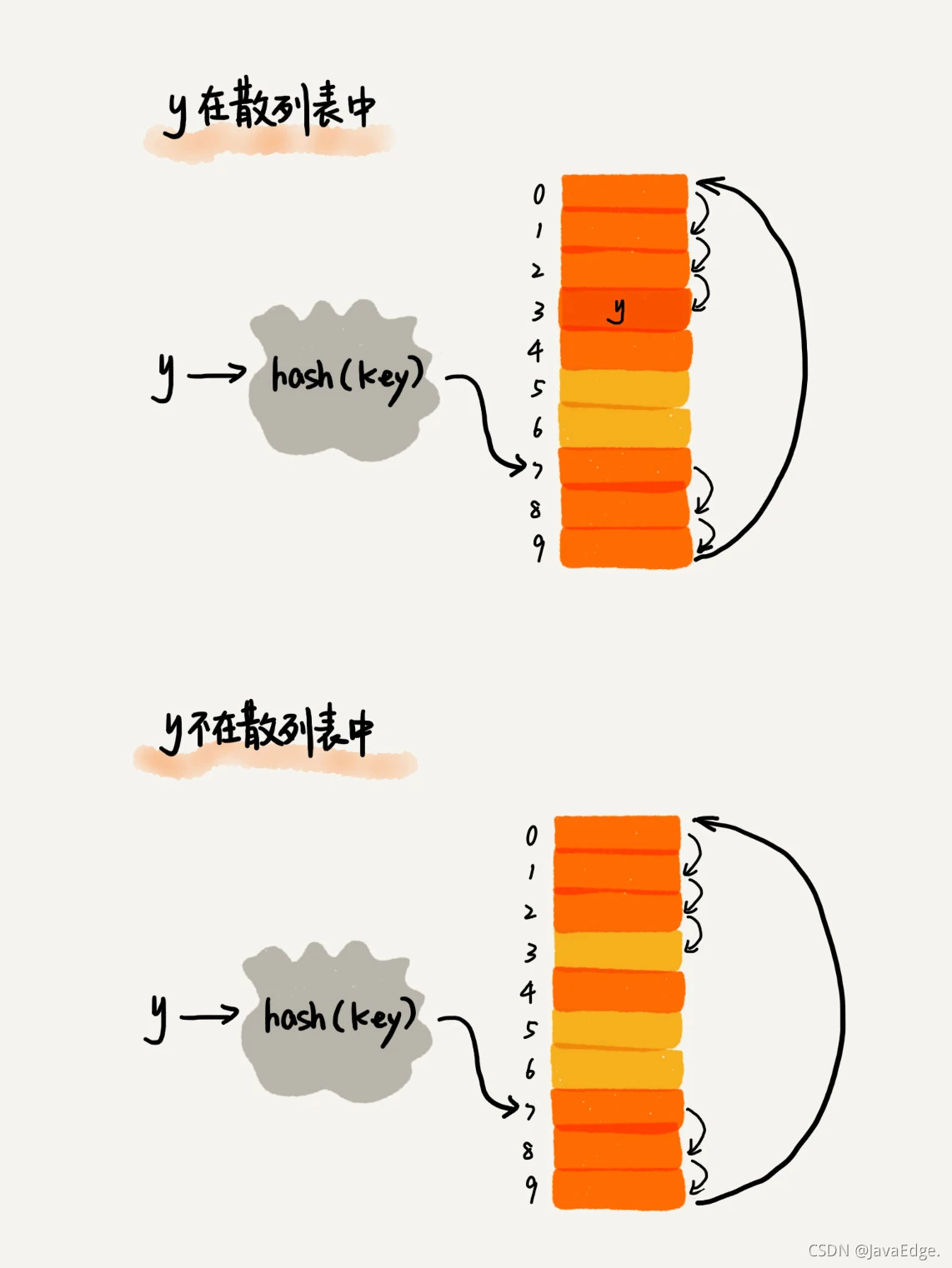

查找元素
类似插入过程。通过hash函数求出要查找元素的键值对应的散列值,然后比较数组中下标为散列值的元素和要查找的元素:
  • 若相等
    则为目标元素
  • 否则
    继续顺序往后查找
若遍历到数组中的空闲位置,还没找到,说明目标元素不在散列表。

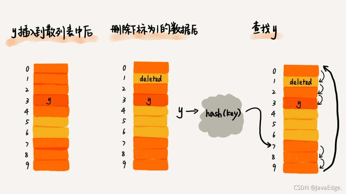

线性探测法的散列表,删除操作不能单纯地把要删除的元素置null。这是为什么呢?
查找时,一旦通过线性探测方法,找到一个空闲位置,即可认定散列表不存在该数据。
但若该空闲位置是我们后来删除的,就会导致原来的查找算法失效。本来存在的数据,会被认定为不存在。
可以将删除的元素,特殊标记为deleted。当线性探测查找时,遇到deleted空间,并不是停下来,而是继续往下探测。
缺陷
线性探测法其实存在很大问题。当散列表中数据越多,hash冲突可能性越大,空闲位越少,线性探测时间越久。
极端情况下,可能需探测整个散列表,所以最坏时间复杂度O(n)。
删除和查找时,也可能线性探测整张散列表,才能找到要查找或删除的数据。

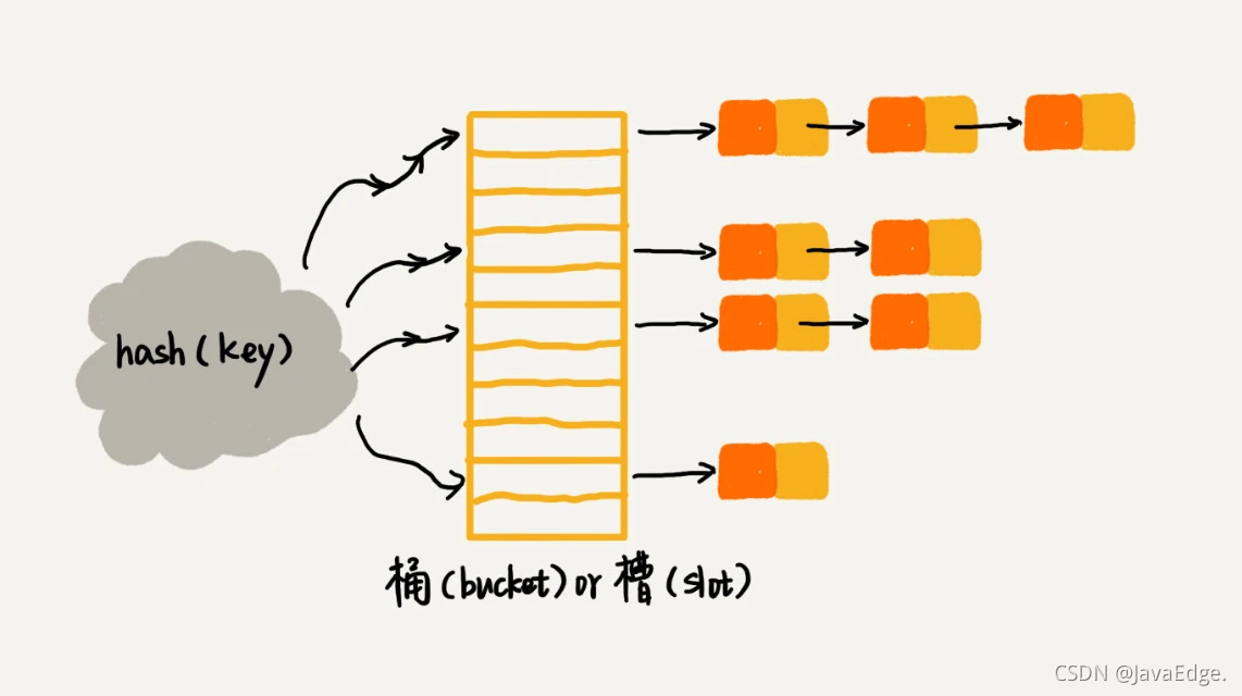

3.2 链表法
相比开放寻址法简单。
散列表中,每个“桶(bucket)”或“槽(slot)”对应一条链表:散列值相同的元素放到相同槽位对应的链表。
  • 插入时,只需通过hash函数计算对应槽位,将其插入到对应链表,时间复杂度O(1)。
查找、删除
同样通过hash函数计算出对应槽,然后遍历链表查找或删除。
时间复杂度都和链表长度k成正比,即O(k),所以查询的效率并非简单地O(1),若hash函数设计得不好或loadFactor过高,都可能导致散列冲突发生的概率升高,查询效率下降。

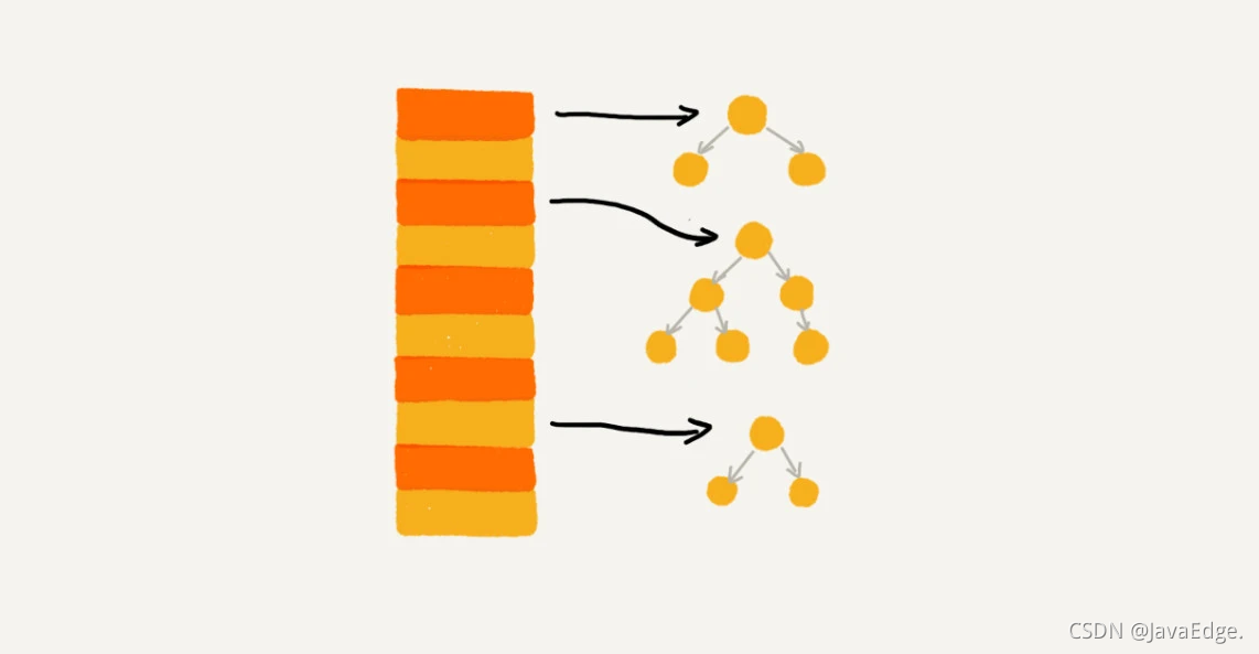

对链表法稍加改造,可以实现一个更加高效的散列表。那就是,我们将链表法中的链表改造为其他高效的动态数据结构,比如跳表、红黑树。这样,即便出现散列冲突,极端情况下,所有的数据都散列到同一个桶内,那最终退化成的散列表的查找时间也只不过是O(logn)。这样也就有效避免了前面讲到的散列碰撞攻击。
基于链表的散列冲突处理方法比较适合存储大对象、大数据量的散列表,而且,比起开放寻址法,它更加灵活,支持更多的优化策略,比如用红黑树代替链表。

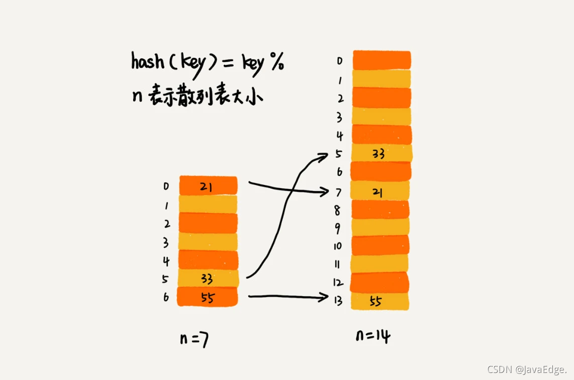

针对hash表,当 loadFactor 过大,可进行动态扩容,新申请更大的hash表,将数据迁移至新hash表。
假设每次扩容,申请一个原来hash表两倍size的。若原hash表装载因子0.8,则扩容后的新hash表装载因子就降为原来的一半0.4了。
但hash表的扩容,数据搬移操作要复杂很多。因为哈希表的大小变了,数据的存储位置也变了,需通过hash函数重新计算每个数据的存储位置。
原来hash表的21存储在0位,迁移新hash表后存储在7位。

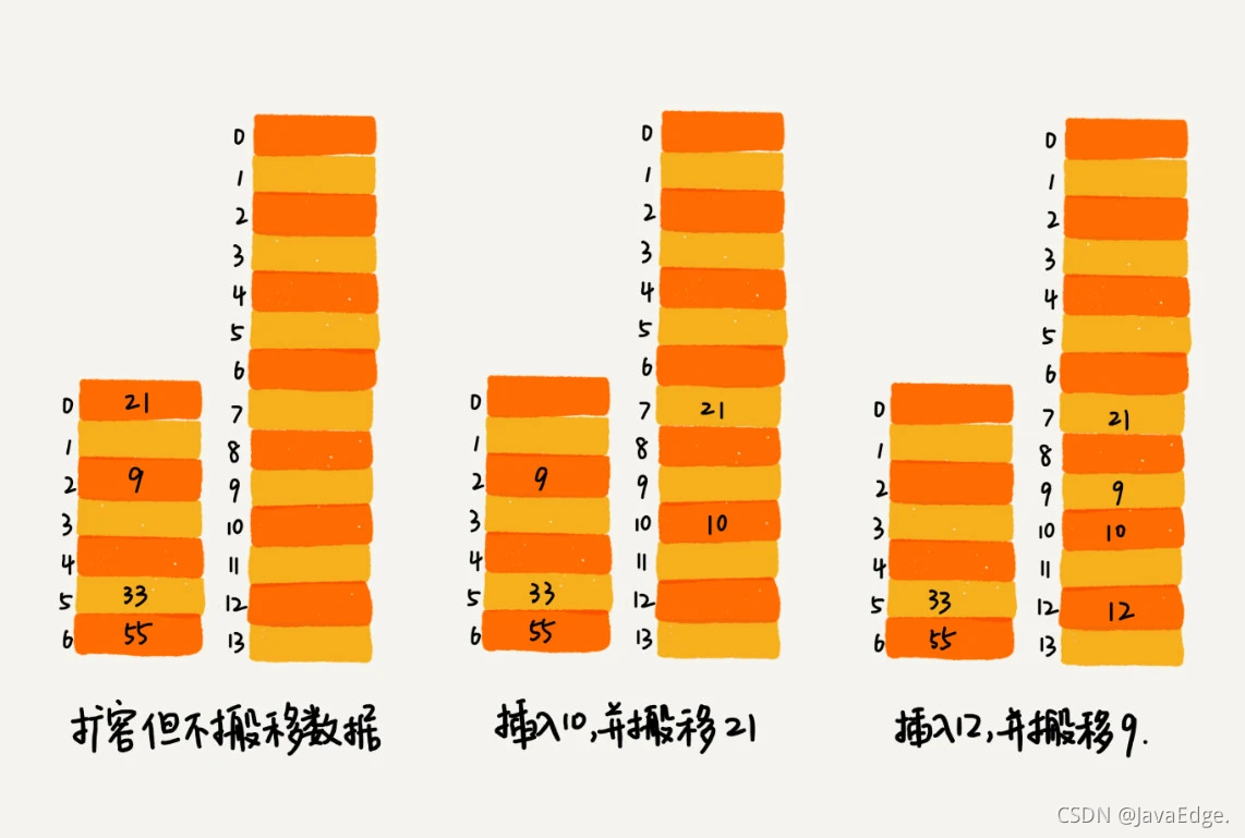

为避免一次性扩容耗时过多,可将扩容操作穿插在插入操作的过程中分批完成。当装载因子达阈值后,只申请新空间,但并不将老数据搬移到新hash表。
当有新数据插入,将新数据插入新hash表中,并从老原hash表拿出一个数据放入新hash表。
每次插入一个数据到散列表,重复上面过程。
经过多次插入操作之后,原hash表的数据就一点点都迁移至新hash表。这就不会一次性数据搬移,插入操作就都变得很快了。
这期间的查询操作怎么做?
为兼容新、老hash表数据,先查新hash表,没找到再去原hash表查找。
通过这样的均摊,将一次性扩容代价,均摊到多次插入操作,解决一次性扩容耗时过多问题。这时任何情况下,插入一个数据的时间复杂度都是O(1)。
