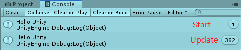

在脚本代码中用打印方法调试
Debug.Log()或者print()进行打印log调试

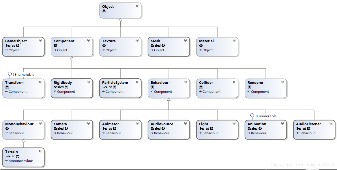

既然介绍完了脚本,那就顺带介绍几种脚本常用的API吧,可以先来看一下Unity的核心类图(图片上网上我能找到的最清晰的了,虽然还是有些模糊~)
