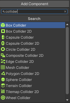

一般来说创建一个物体时系统会自动匹配相应的Collider(碰撞器)
创建的时候先选中游戏对象,然后在Inspector面板上点击Add Component ,然后添加想要的碰撞器就行
选中游戏对象->Inspector面板->Add Component->(想要的组件)
(添加大部分组件都是这个流程)
碰撞器有以下几种,下面就简单介绍一下,这几种碰撞器组件属性其实都差不多,就是调整大小的时候面板属性会有所差别
1.盒碰撞器(Box Collider)
2.椭圆碰撞器(Sphere Collider)
3.胶囊碰撞器(Capsule Collider)
4.网格碰撞器(Mesh Collider)
5.车轮碰撞器(Wheel Collider)
6.地形碰撞器(Terrain Collider)
