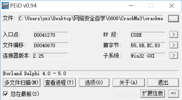

第一步:调用PEiD检测程序是否加壳。
反馈结果为“Borland Delphi 4.0 - 5.0”,无壳Delphi编写的文件。

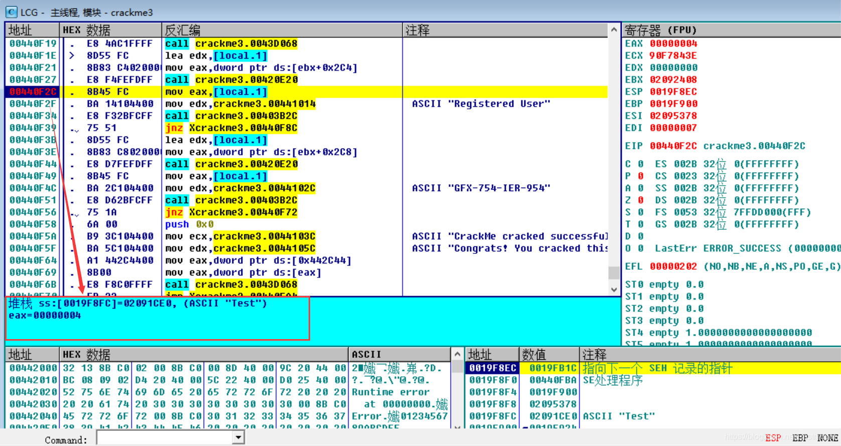

在下图中,地址0040F2C处按下F2键设置断点,接着按F9运行程序。
输入“Test”和“754-GFX-IER-954”,点击“Register now!”,显示结果如下图所示。
程序会在断点处停止,同时提示刚才输入的内容。
输出内容如下所示,其中内存地址02091CE0中输入了刚才的“Test”。
第十一步:左击“ss:[0019F8FC]=02091CE0,(ASCII “Test”)”,右键选择“数据窗口中跟随数值”,会在数据窗口中看到输入的内容。EAX=00000004 表示输入内容的长度为4个字符。

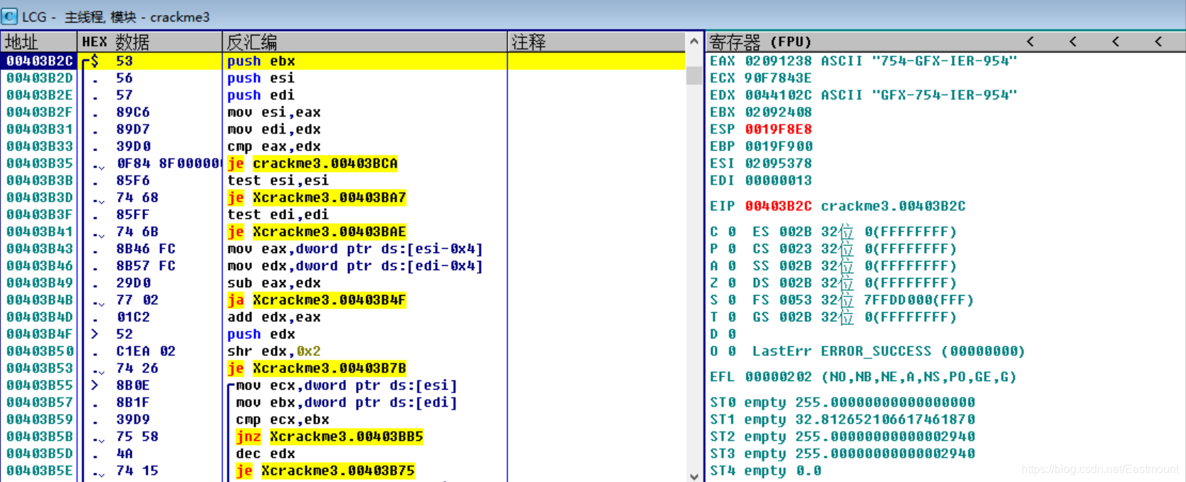

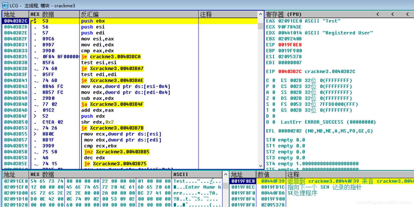

第十三步:当F8运行到“00440F34 |. E8 F32BFCFF call crackme3.00403B2C”时,按下F7进入CALL子程序,此时光标停留在如下所示位置(00403B2C)。
这里的PUSH ebx、PUSH esi等都是调用子程序保存堆栈时使用的命令,按F8一步步运行代码。其核心解释如下,是基础的汇编语言:(参考看雪CCDebuger大神的《OllyDBG入门教程》)
重点:程序运行到如下图所示界面时,可以看到“Test”和“Registered User”的比较。通过上面图片的分析,我们知道用户名必须为“Registered User”。

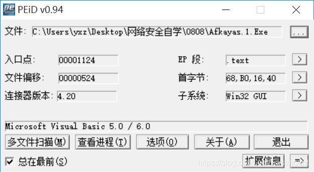

这个案例是破解Crakeme中的Afkayas.1.EXE,这是典型的字符串序列破解程序,根据name的值推出serial。
第一步:通过PEiD检查它无壳,VB编写的。

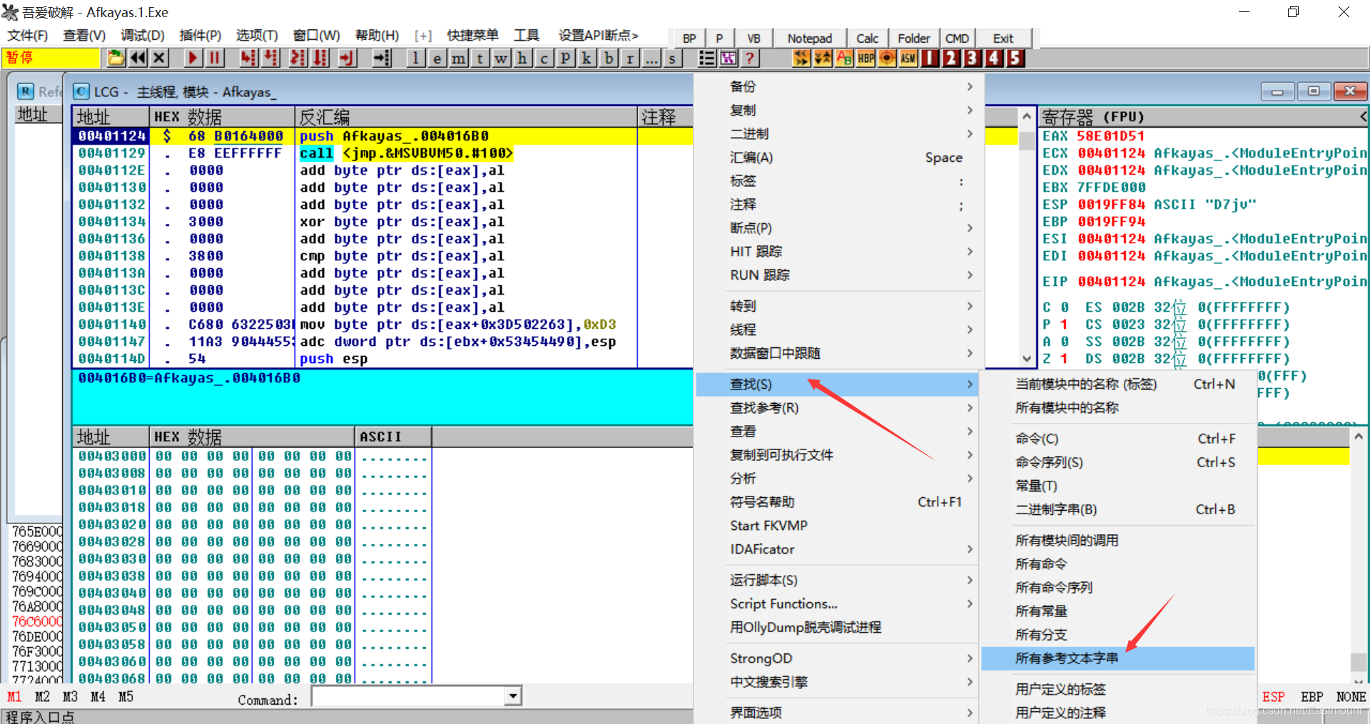

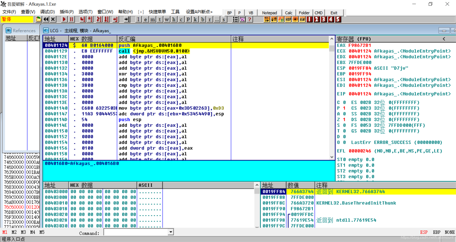

第二步:OllyDbg工具打开Afkayas.1.EXE文件如下图所示。

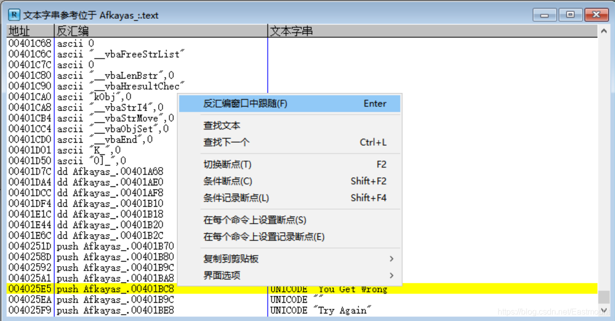

第三步:反汇编区域右键鼠标,选择“查找”->“所有参考文本字串”。
第四步:在弹出的对话框中找到失败的提示字符“You Get Wrong”,右键“反汇编窗口中跟随”。
此时会回到代码区,可以看到失败和成果的字符串。

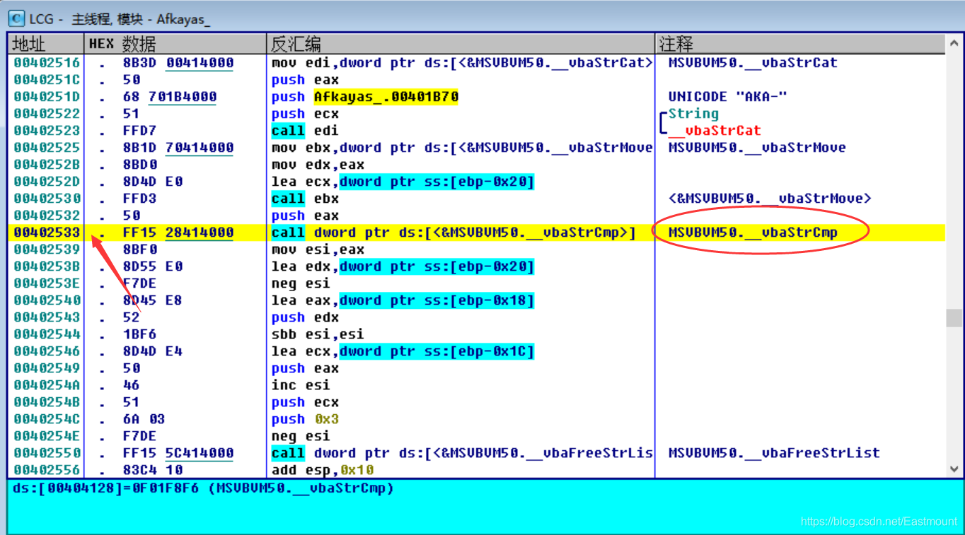

第五步:通常成功和失败的反馈字符串相隔不远,需要在之前判断,如果输入的serial正确则成功,否则失败;接着向上找到调用字符串比较函数的入口点。
注意,这一步比较关键,但个人觉得需要长时间的经验和实践,才能准确定位。

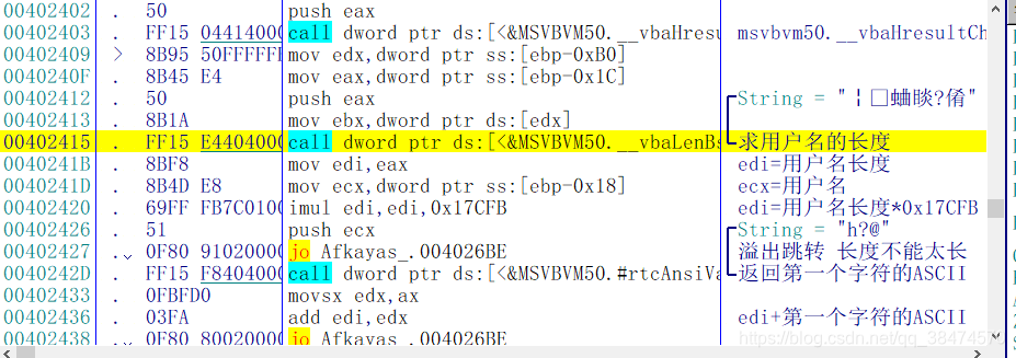

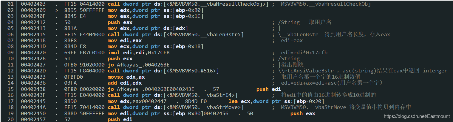

汇编调用函数之前会先把参数入栈,然后用CALL指令调用函数。在字符串比较函数之前有一句 PUSH EAX 指令,可以推测这里的EAX就是字符串的首地址。

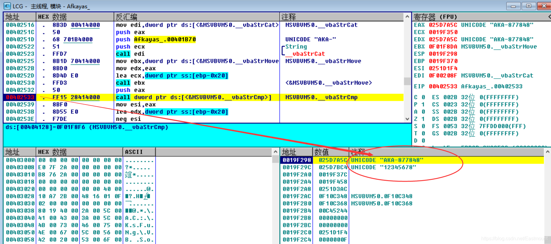

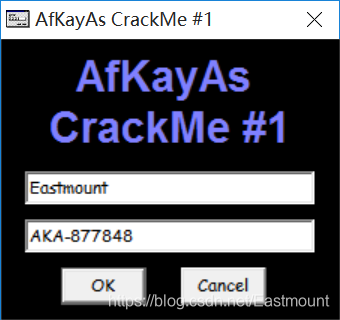

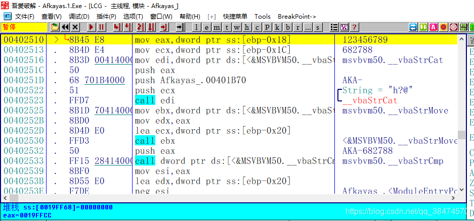

第六步:在比较函数00402533处按下F2键设置断点,接着按F9键执行,此时会弹出运行界面,我们输入“Eastmount”和“12345678”,然后点击OK按钮。
此时程序停留在断点处,右下角堆栈区显示了提示的正确Serial。
第七步:输入正确的用户名和Serial,成果注册。
- Eastmount
- AKA-877848
下面结合鬼手大神和海天一色大神的博文,简单分析加密的基本逻辑,同时强烈推荐大家阅读他们的文章,参见前面的参考文献。这些逆向的经验真不是一朝一夕就能获取的,深知自己要学习和经历的东西太多,你我一起加油。
基本流程如下:
serial = ‘AKA-’ + 逆序itoa(strlen(name) * 0x17CFB + name[0])
- 求出了用户名的长度
- 将用户名长度乘以0x17CFB得到结果 如果溢出则跳转
- 将结果再加上用户名的第一个字符的ASCII
- 将结果转为十进制
- 将结果和AKA进行拼接,得到最后的序列号

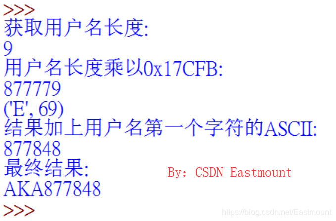

下面分享一段Python的解密代码。
# encoding: utf-8
key = "AKA"
name = "Eastmount"
#获取用户名长度
nameLen = len(name)
print(u'获取用户名长度:')
print(nameLen)
#用户名长度乘以0x17CFB得到结果
res = nameLen * 0x17CFB
print(u'用户名长度乘以0x17CFB:')
print(res)
#将结果加上用户名的第一个字符的ASCII
print(name[0], ord(name[0]))
res = res + ord(name[0])
print(u'结果加上用户名第一个字符的ASCII:')
print(res)
#转换为十进制 省略
#拼接序列号
key = key + str(res)
print(u'最终结果:')
print(key)
定义不同的用户名可以得到对应的Serial。
