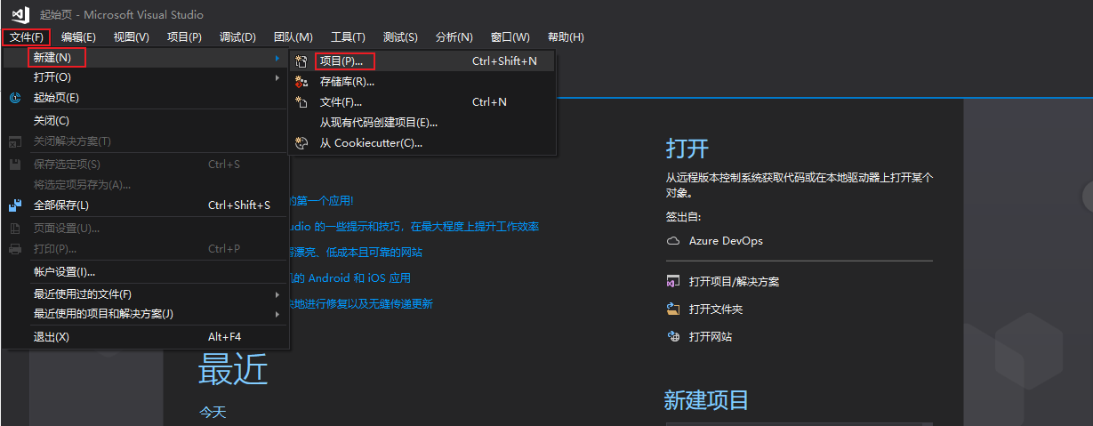

首先,我们打开Visual Studio
新建一个类库。我这里使用的是Visual Studio2017,不同版本可能有所差异,不过问题不大
如果没有Visual Studio
这个软件的可以在网上搜一下相关文章下载就好啦,能看到这篇文章的小伙伴应该都安装了才对!

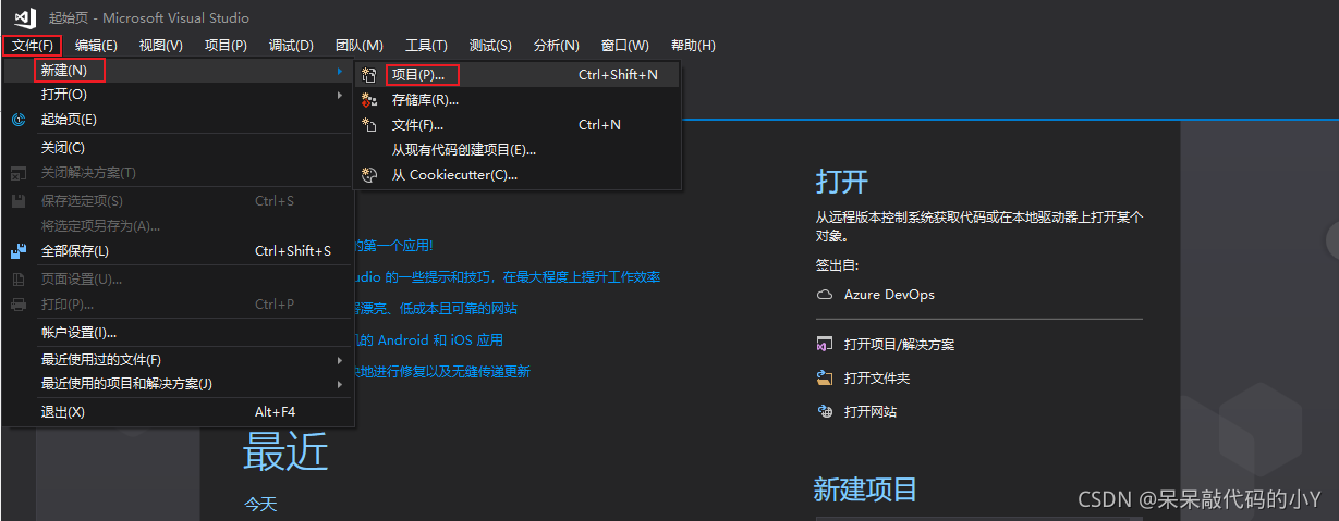

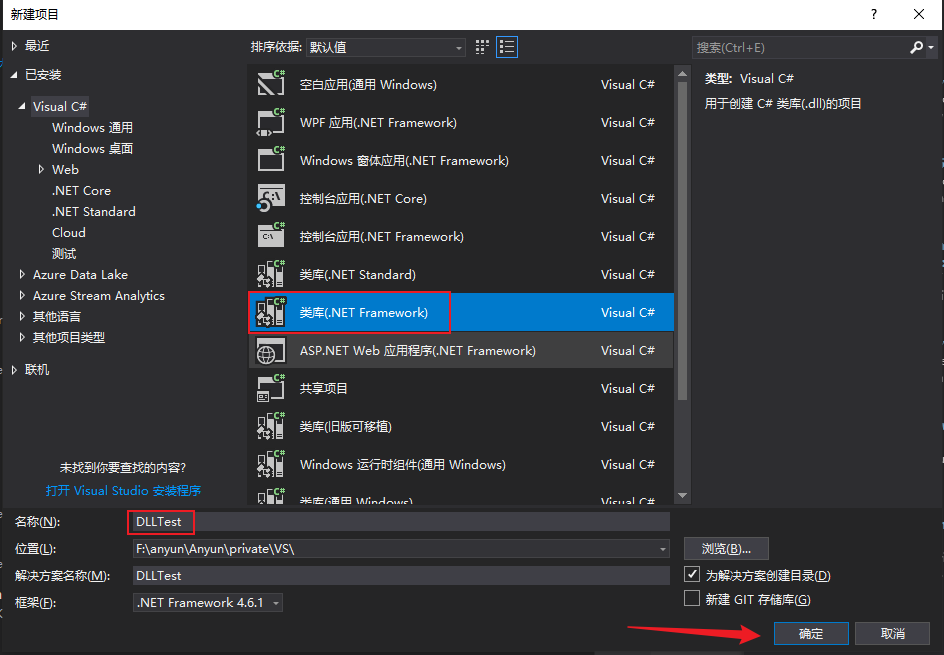

🏳️🌈第一步:打开Visual Studio之后,新建一个项目

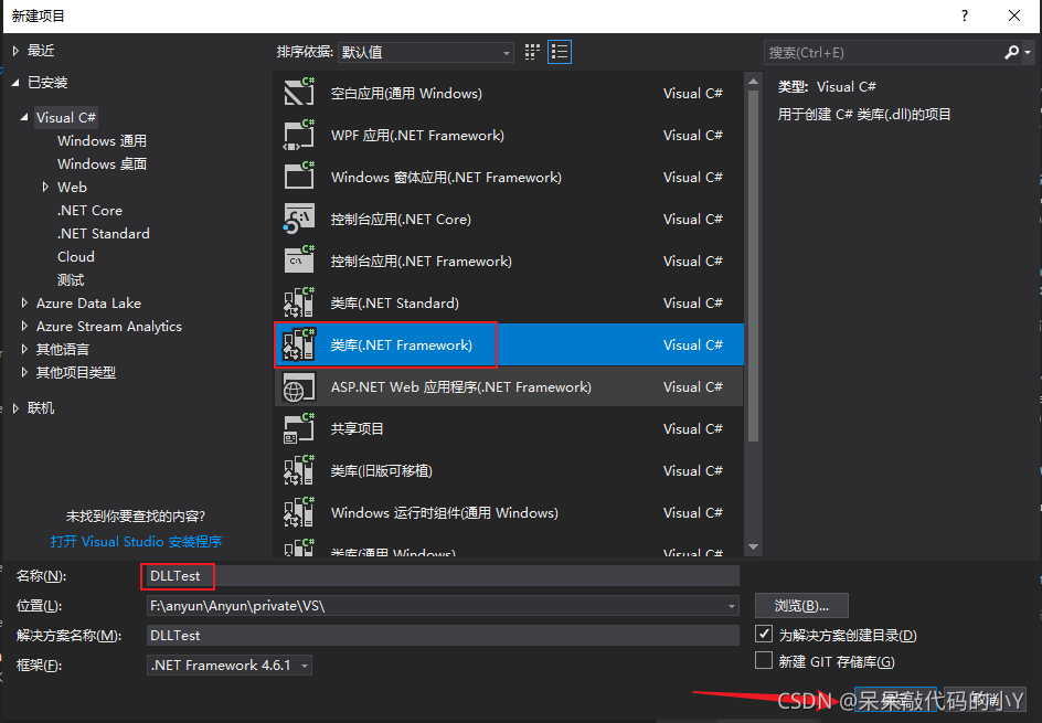

🏳️🌈第二步:选择类库(.NET Framework),改个名字,选择一个位置路径

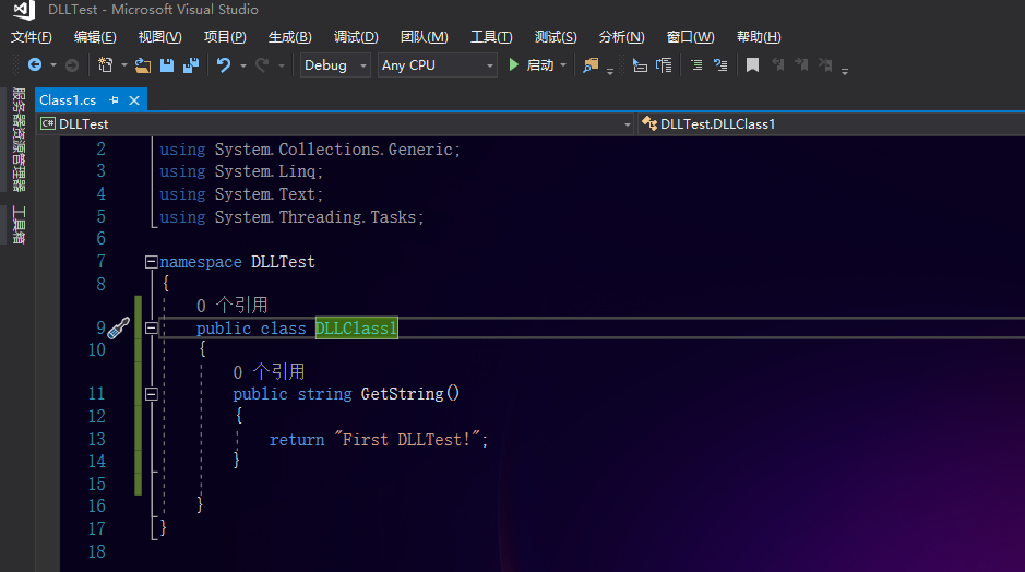

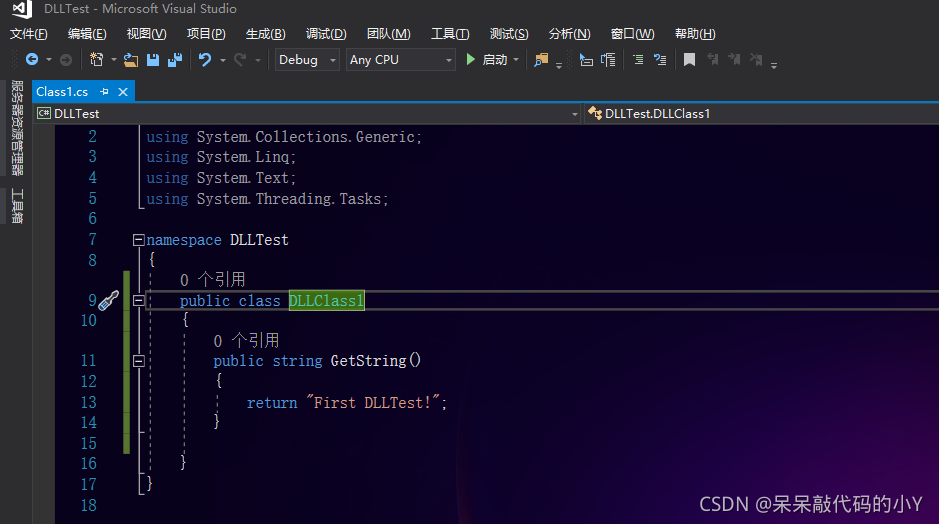

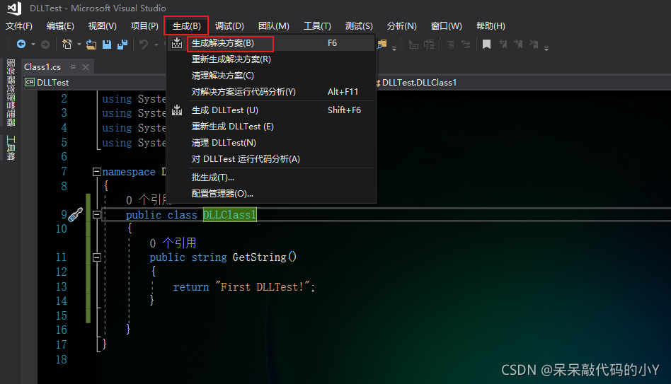

🏳️🌈第三步:然后在创建的脚本中简单写一点代码,如下所示

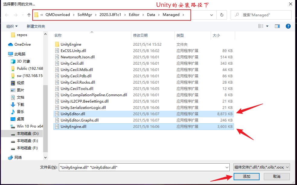

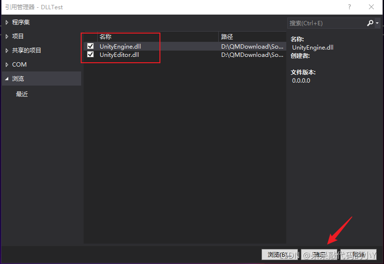

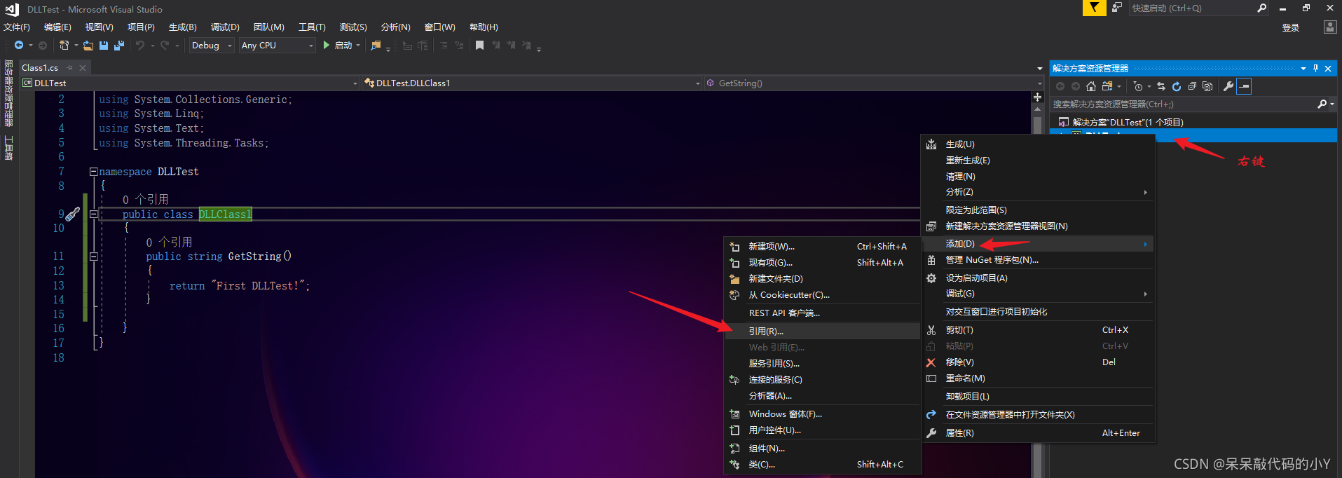

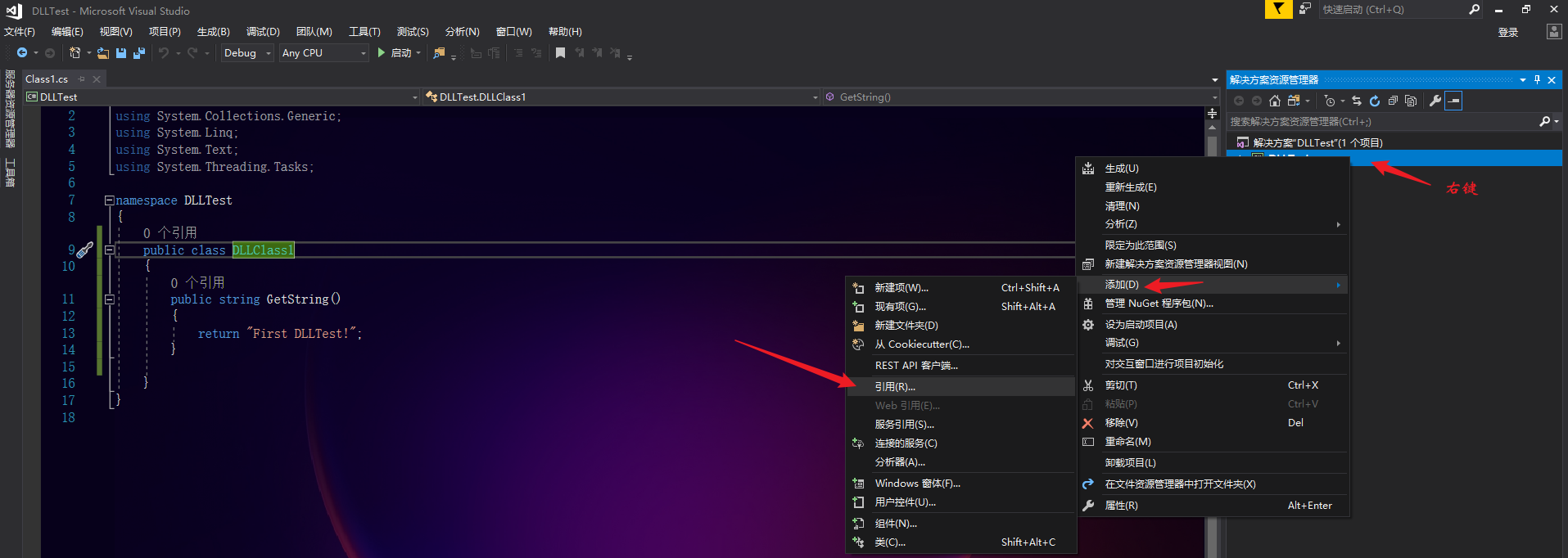

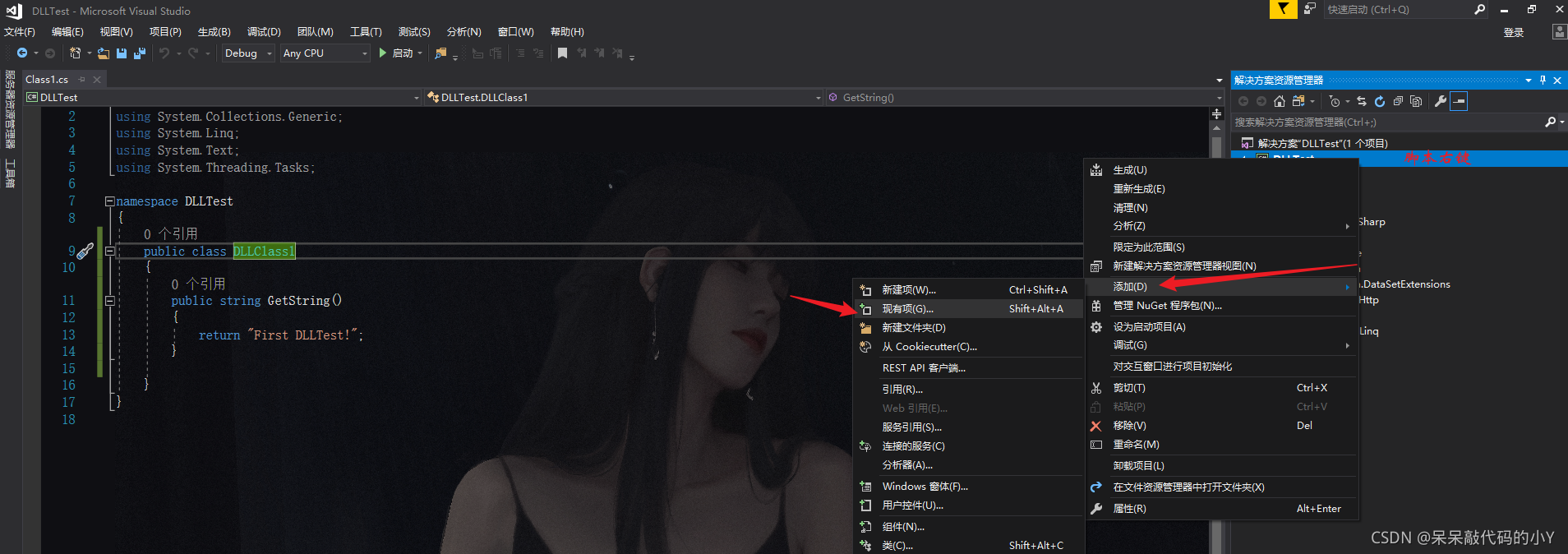

🏳️🌈第四步:然后在解决方案资源管理器右键这个脚本 -> 添加 -> 引用
🏳️🌈第五步:然后点击浏览,找到Unity安装路径 -> Editor -> Data -> Managed 下的这两个DLL 文件,点击添加!
然后点击确定

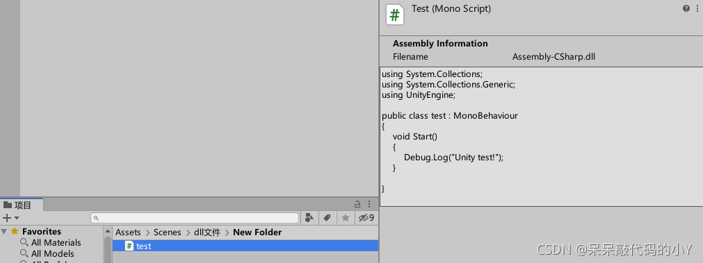

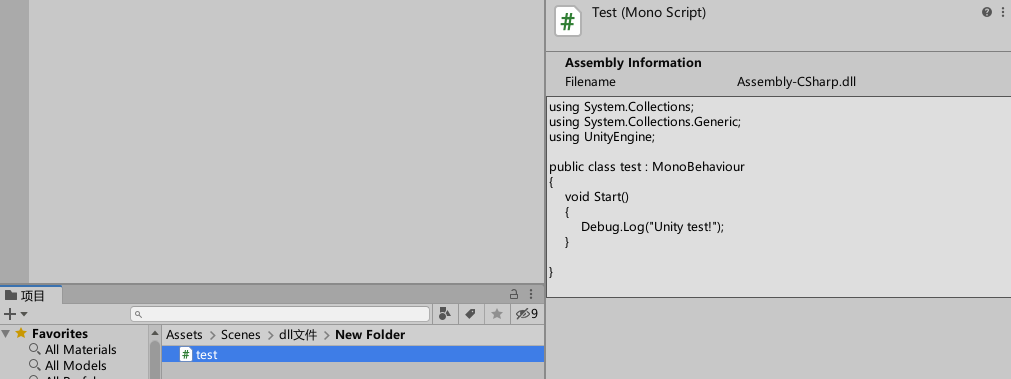

🏳️🌈第六步:在Unity中写一个脚本test,内容如下:

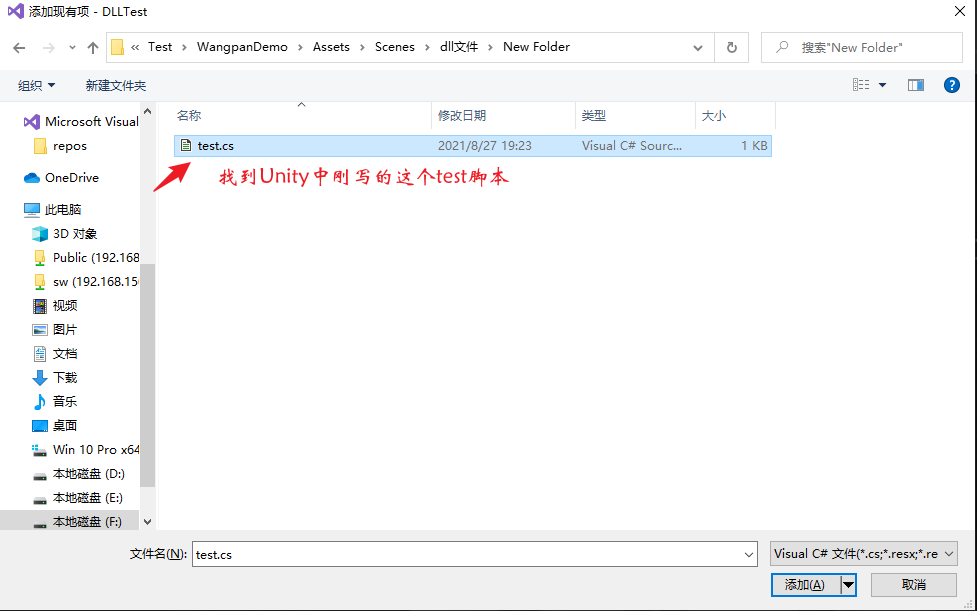

🏳️🌈第七步:在类库中引入unity脚本文件

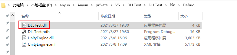

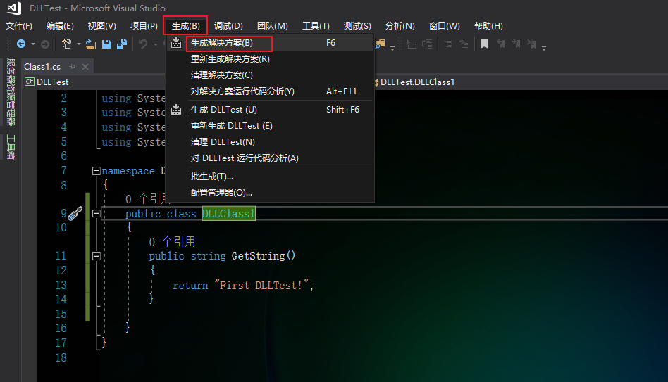

🏳️🌈第八步:生成解决方案,生成DLL文件
🏳️🌈第九步:在这个VS项目的生成路径下找到生成的DLL文件

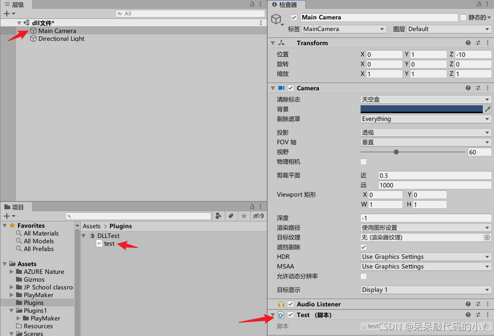

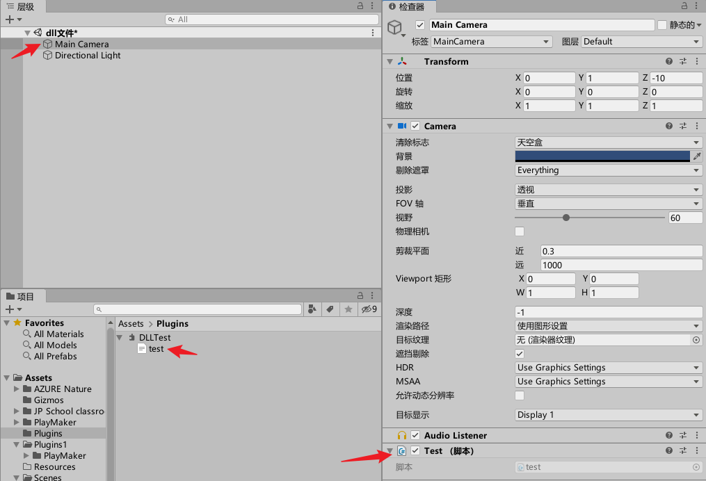

🏳️🌈第十步:在Unity中新建一个文件夹Plugins,并将生成的这个DLL文件放进去

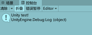

然后直接将这个test脚本
挂在到摄像机上即可
然后再把原来的Unity中写的test脚本删除掉,运行程序即可!
打印的内容就是我们将Unity中的脚本打包成DLL文件
中的脚本内容

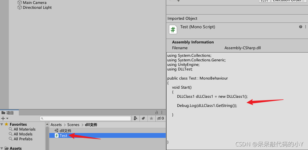

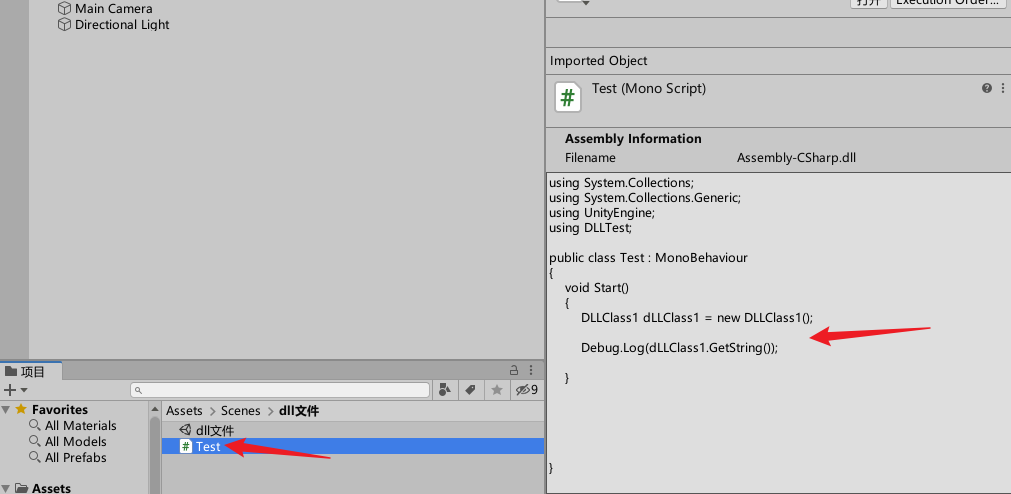

🏳️🌈第十一步:Unity中新建一个脚本Test,调用DLL中的方法,别忘了将该脚本挂在到摄像机上
运行后打印如下:就是我们DLL文件
中的方法
