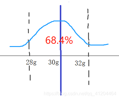

 下面看看,两个称的输出的概率分布情况;第一个称服从正态分布,标准差是2g;所以他在28g到32g之间的概率是68.4%。

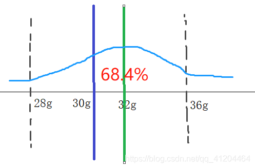

 第二个称也服从正态分布,标准差是4g;所以他在28g到36g之间的概率是68.4%。相对于第一个称,由于标准差更大,所以看起来,更矮一些更胖一些。
