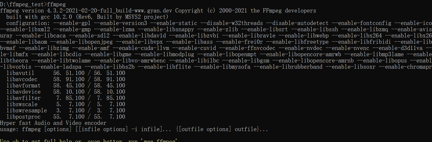

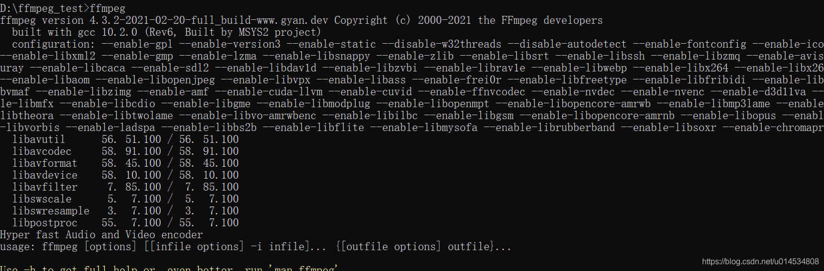

安装过程没啥好说的,按照提示一直点下一步就行了。这里需要说明的一点是ffmpeg安装好之后最好在PATH中配置ffmpeg的环境变量。配置好之后在命令行中输入ffmpeg会出现如下结果:

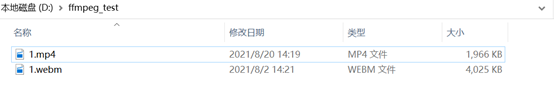

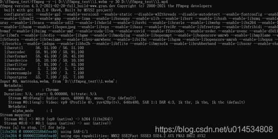

1.webm转mp4的命令
webm格式的视频是所有浏览器支持的视频格式,前端在录制好视频之后传入给后端一个webm格式的视频,通常我们需要将webm格式的视频转成mp4格式的视频。
ffmpeg -y -i  D:\\ffmpeg_test\\1.webm  -r 30  D:\\ffmpeg_test\\1.mp4
这里就是将1.webm的视频转成每秒30帧的视频1.mp4。这里指定1.mp4的绝对路径,如果不指定的话则生成的视频文件会落到当前ffmpeg命令的执行目录下。 运行结果是:

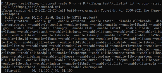

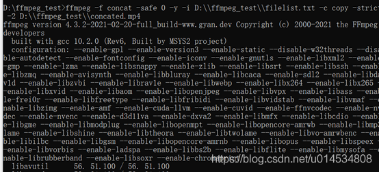

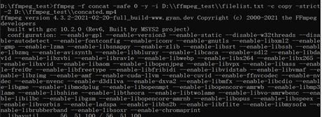

2. 视频合并命令

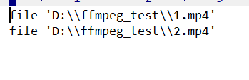

当上传的视频比较大时或者用户分段录制视频时,前端会传入多段视频给后端,这时候就需要进行视频的合并操作。使用ffmpeg命令进行视频合并操作分为两步。
  1. 首先新建一个名为filelist.txt 的文件,在该文件中将需要合并的视频地址写入该文件。比如D:\ ffmpeg_test目录下有 1.mp4和2.mp4需要合并。则写入的格式如下:
  2. 执行视频合并的ffmpeg的命令:
ffmpeg -f concat -safe 0 -y -i D:\\ffmpeg_test\\filelist.txt -c copy -strict -2 D:\\ffmpeg_test\\concated.mp4
命令的解释:这里就是将前面的filelist.txt记录的1.mp4和2.mp4两个视频合并成一个名为concated.mp4的视频。
-f concat:指定该操作是合并操作
-safe 0:用于避免操作输入流的权限问题
-c copy:用于指定输出视频流和输入视频流的编码格式保持一致
-strict -2: 用于避免opus in MP4 support is experimental这个问题。
详细可以参考使用ffmpeg进行视频合并时几个问题记录 Operation not permitted
运行结果是:

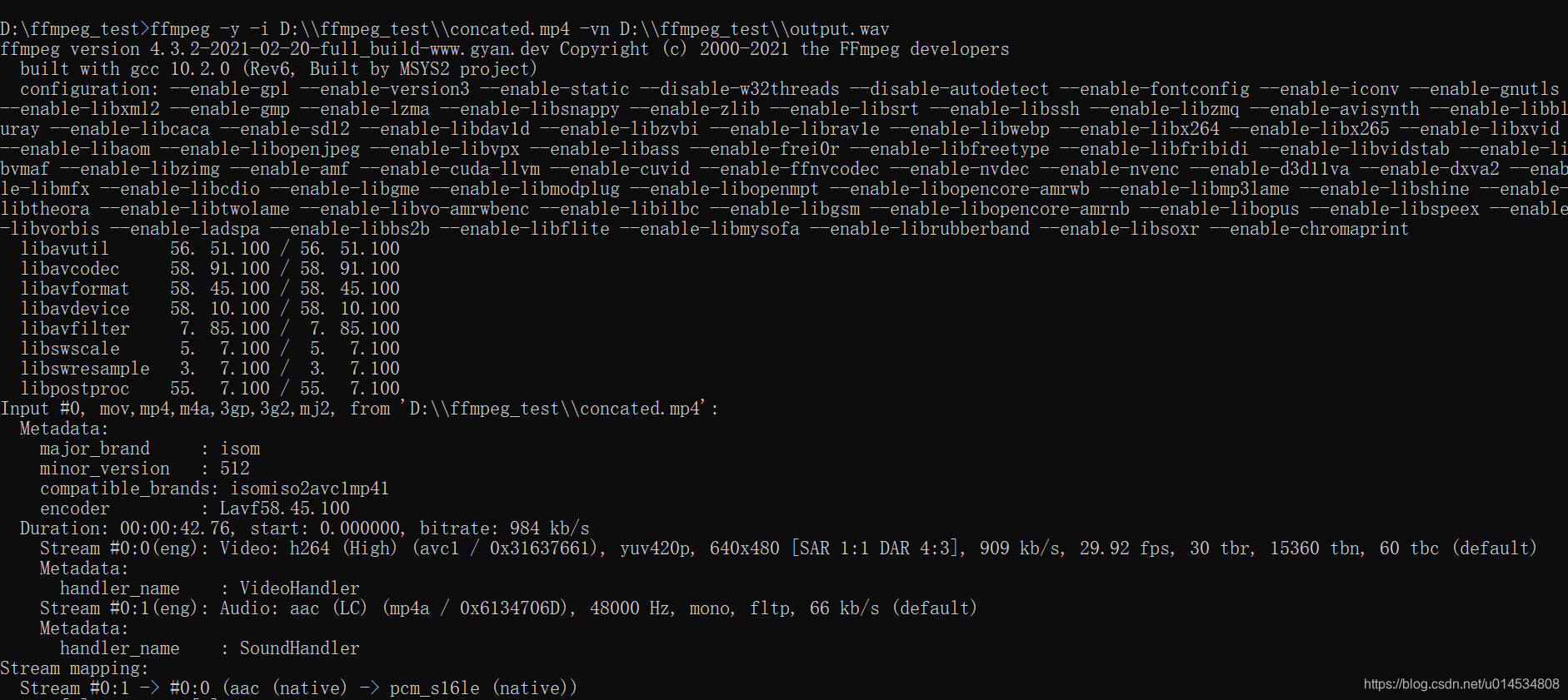

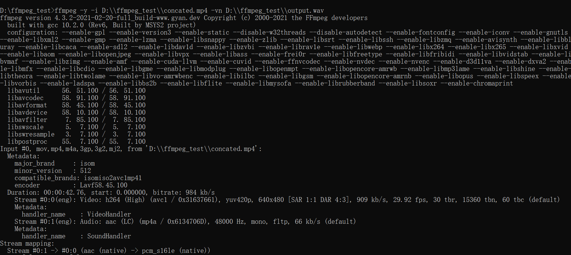

4. 提取音频
现在用户满意的视频剪切好了,用户可以进入配音环节了。在进行配音之前我们首先需要将原视频的音频从原视频中分离出来。提取音频的操作比较简单。其命令是:
ffmpeg -y -i D:\\ffmpeg_test\\concated.mp4 -vn D:\\ffmpeg_test\\output.wav
这里就是从concated.mp4视频中提测其原音频,原音频的名字是output.wav。这里 -vn 指定了输出音频的编码格式跟视频的音频格式保持一致。运行结果是:

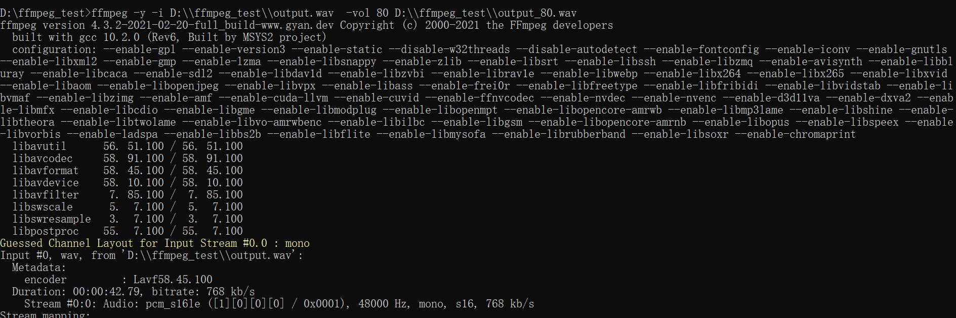

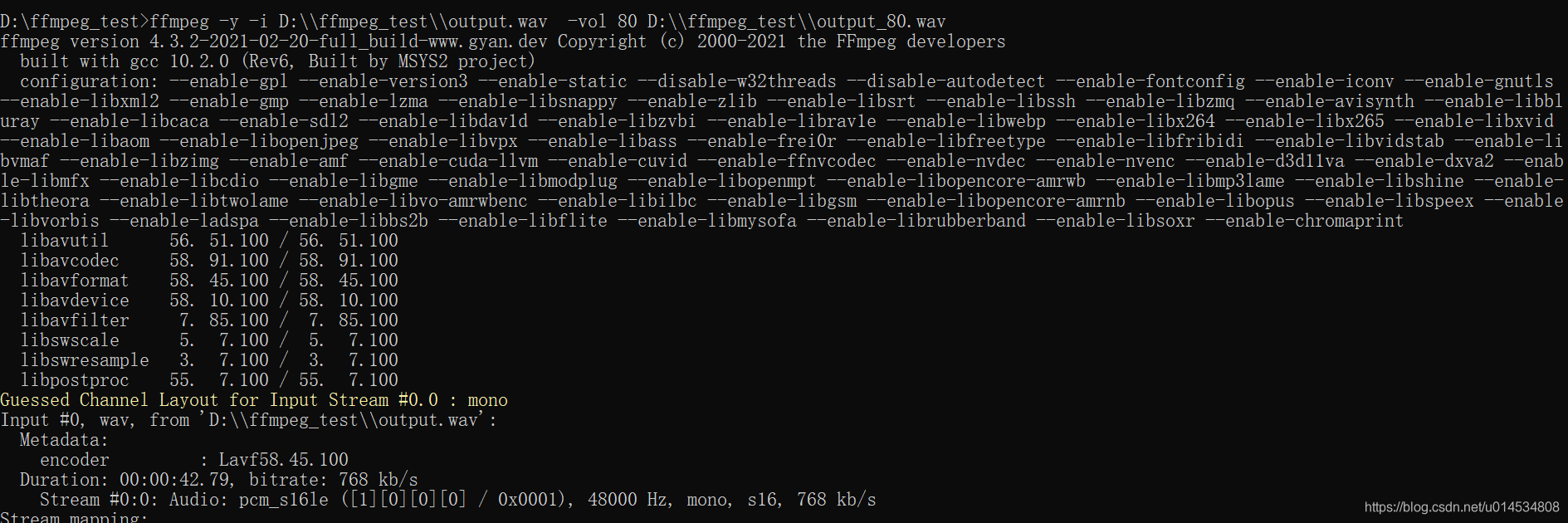

5. 音量调整
原视频的音频分离出来之后,用户可以一边播放原音频,一边录制配音了。这时候用户可能需要想调整音频的音量。调整音量的操作也很简单。
下面就是将音频的音量调整为原来的80%。
ffmpeg -y -i D:\\ffmpeg_test\\output.wav -af "volume=0.8" D:\\ffmpeg_test\\output_80.wav
或者
ffmpeg -y -i D:\\ffmpeg_test\\output.wav -vol 80 D:\\ffmpeg_test\\output_80.wav
这里需要注意的是如果是第一种方式的话-af "volume=数值" volume的数值必须是除以100之后的值。而-vol 数值 数值直接传入百分比。
运行结果是:

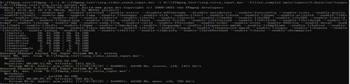

6. 音频同轨
配音配好之后,我们想着将原音频和配音音频合并成一条音频,这里就需要进行音频同轨了。其命令是:
ffmpeg -y -i D:\\ffmpeg_test\\org_video_sound_input.wav -i D:\\ffmpeg_test\\org_voice_input.wav -filter_complex amix=inputs=2:duration=longest D:\\ffmpeg_test\\org_voice_output.wav
这里就是将音频org_video_sound_input.wav和org_voice_input.wav音频合并成一条音频org_voice_output.wav。其核心的命令参数是:
-filter_complex amix=inputs=2:duration=longest: 这里使用-filter_complex指定复杂的过滤器图,amix=inputs=2:duration=longest采用amix过滤器指定输入音频的数量是2个,时长取最长的那个音频的时长。运行结果是:

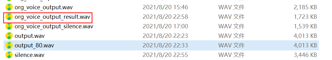

7. 配音音频补空白音频
配音配好之后,但是一般情况下配音音频的时长不等于原音频的时长。这时候就需要将没有配音的时长补空白音频。补空白音频的操作稍微有点复杂。其操作思路分为三步。
  1. 生成一个跟原音频时长一样的空白音频,其命令是:
    这里假设原音频的时长是20秒,所以就生成一个时长为20秒的空白音频。
ffmpeg -y -f lavfi -i anullsrc -t 20 D:\\ffmpeg_test\\silence.wav
  1. 将配音音频开头部分补空白音频(比如用户是从原音频的第2秒处还是配音,那么配音音频的前2秒就需要补空白音频),其命令是:
ffmpeg -y -i D:\\ffmpeg_test\\silence.wav -i D:\\ffmpeg_test\\org_voice_input.wav  -filter_complex "aevalsrc=0:d=2 [s1];[s1][1:a]concat=n=2:v=0:a=1[aout]" -c:v copy -map [aout]  D:\\ffmpeg_test\\org_voice_output_silence.wav
其中:D:\ffmpeg_test\silence.wav 是第一步生成的空白音频,D:\ffmpeg_test\org_voice_input.wav 是用户配音的音频。
d=2 :用于指定是补空白的点,就将0秒到2秒这段时长补空白。
-c:v copy:音频的编码格式不变。
4. 将补完空白音频的配音音频跟第一步生成的空白音频同轨就得到了一个和原音频时长一样的配音音频。其命令是同第前面的第6节,在此就不在赘述了。
ffmpeg -y -i D:\\ffmpeg_test\\org_voice_output_silence.wav -i D:\\ffmpeg_test\\silence.wav -filter_complex amix=inputs=2:duration=longest D:\\ffmpeg_test\\org_voice_output_result.wav
运行结果是:
