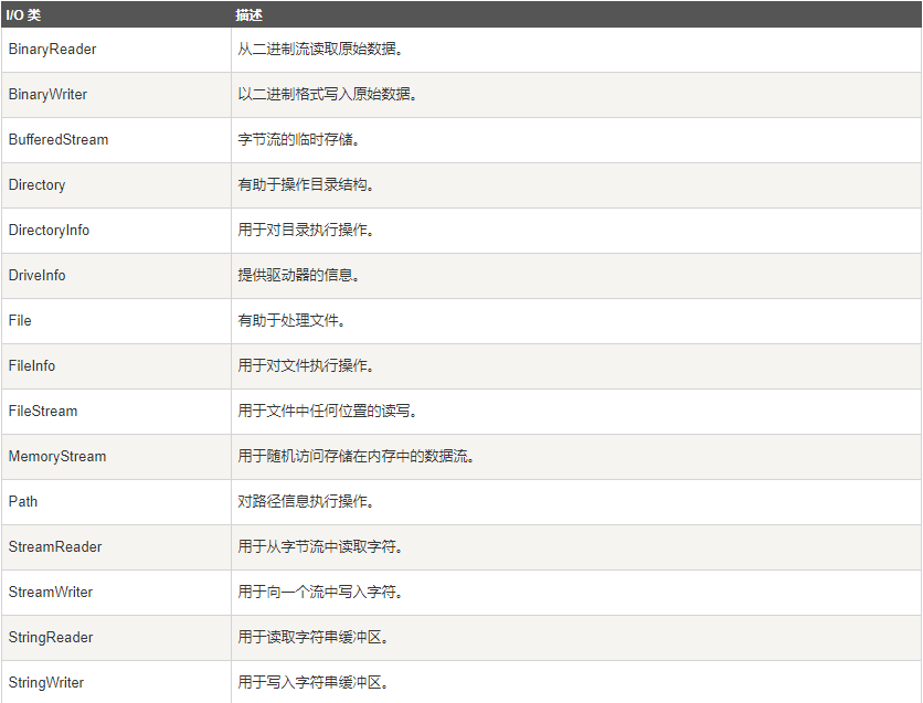

下表列出了一些 System.IO 命名空间中常用的非抽象类:

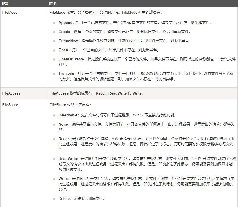

您需要创建一个 FileStream 对象来创建一个新的文件,或打开一个已有的文件。创建 FileStream 对象的语法如下:
FileStream <object_name> = new FileStream( <file_name>,
<FileMode Enumerator>, <FileAccess Enumerator>, <FileShare Enumerator>);
例如,创建一个 FileStream 对象 F 来读取名为 sample.txt 的文件:
FileStream F = new FileStream("sample.txt", FileMode.Open, FileAccess.Read, FileShare.Read);
