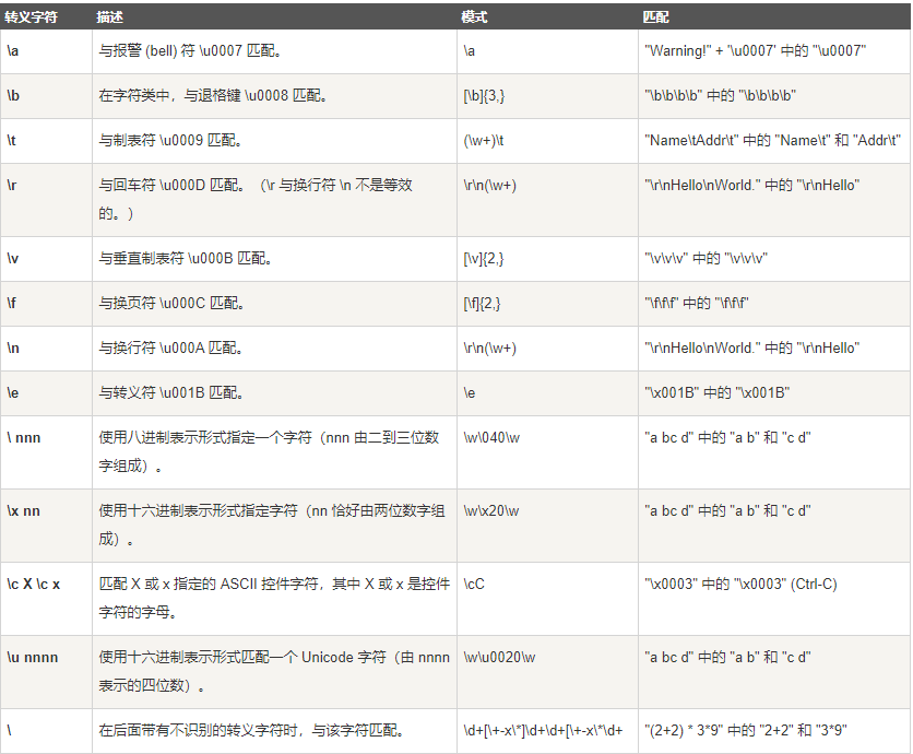

字符转义 正则表达式中的反斜杠字符(\)指示其后跟的字符是特殊字符,或应按原义解释该字符。 下表列出了转义字符:

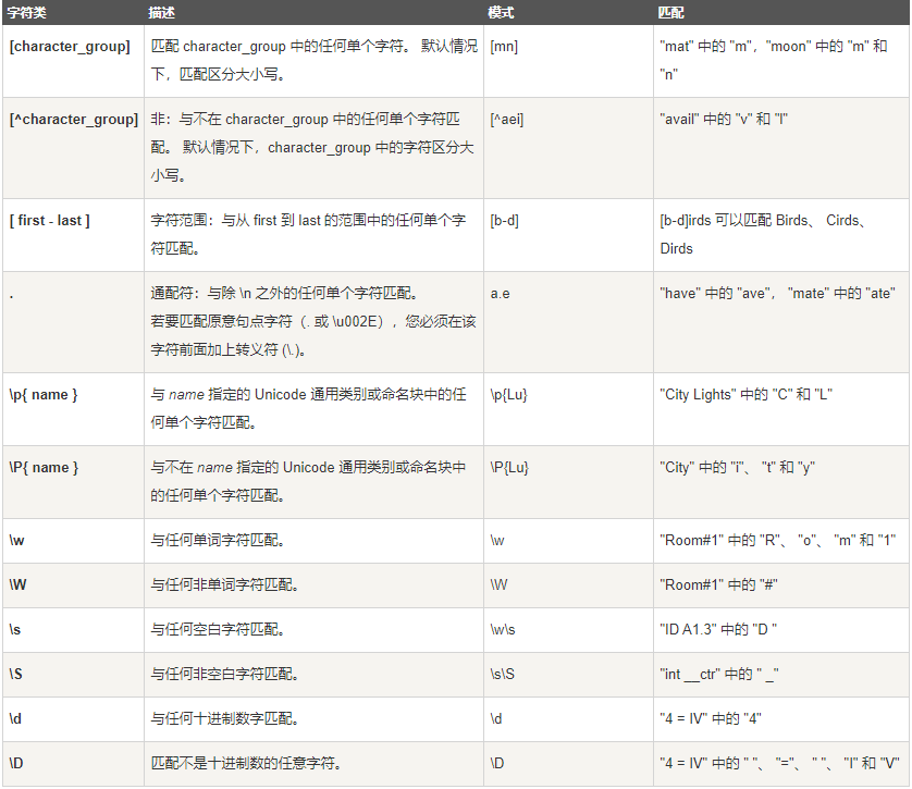

字符类 字符类与一组字符中的任何一个字符匹配。 下表列出了字符类:

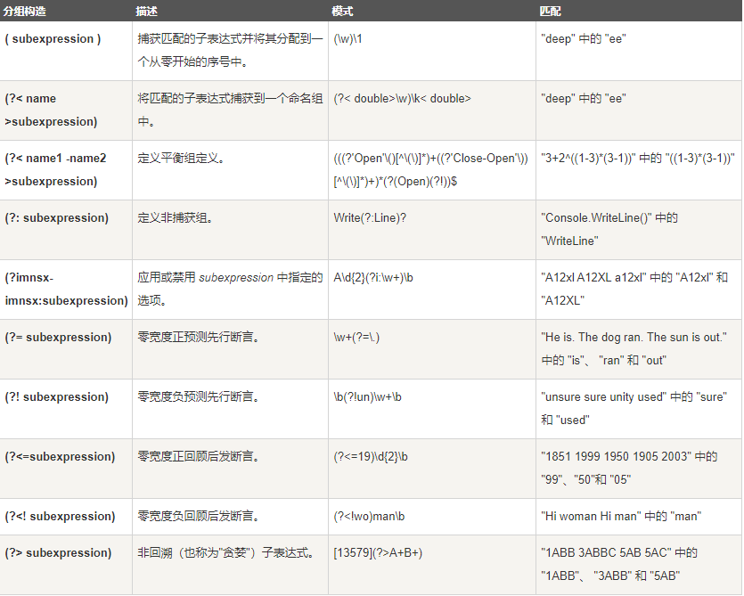

分组构造 分组构造描述了正则表达式的子表达式,通常用于捕获输入字符串的子字符串。 这一部分比较难于理解,可以阅读 正则表达式-选择 、正则表达式的先行断言(lookahead)和后行断言(lookbehind) 帮助理解。
下表列出了分组构造:
实例
using System;
using System.Text.RegularExpressions;
public class Example
public static void Main()
string input = "1851 1999 1950 1905 2003";
string pattern = @"(?<=19)\d{2}\b";
foreach (Match match in Regex.Matches(input, pattern))
Console.WriteLine(match.Value);

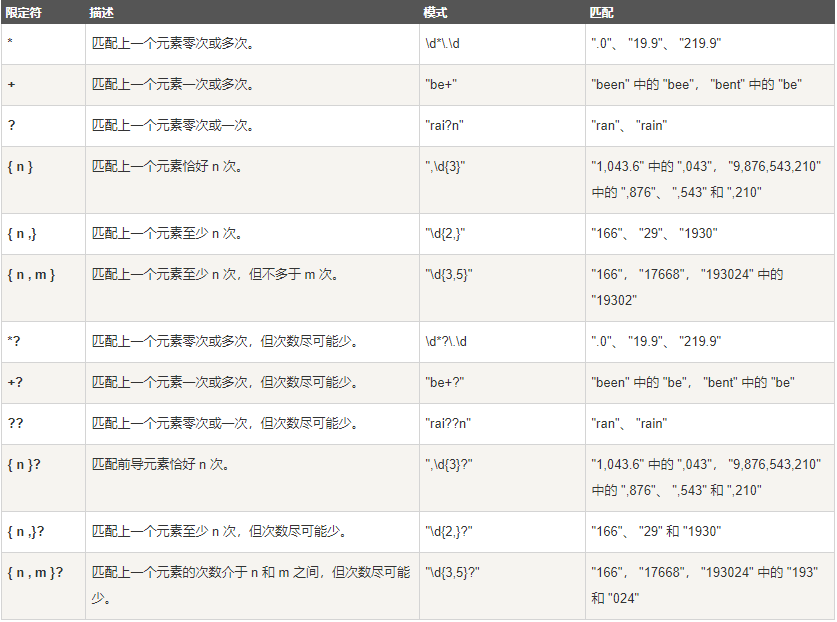

限定符 限定符指定在输入字符串中必须存在上一个元素(可以是字符、组或字符类)的多少个实例才能出现匹配项。 限定符包括下表中列出的语言元素。
下表列出了限定符:

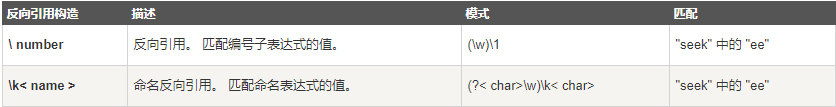

反向引用构造 反向引用允许在同一正则表达式中随后标识以前匹配的子表达式。
下表列出了反向引用构造:

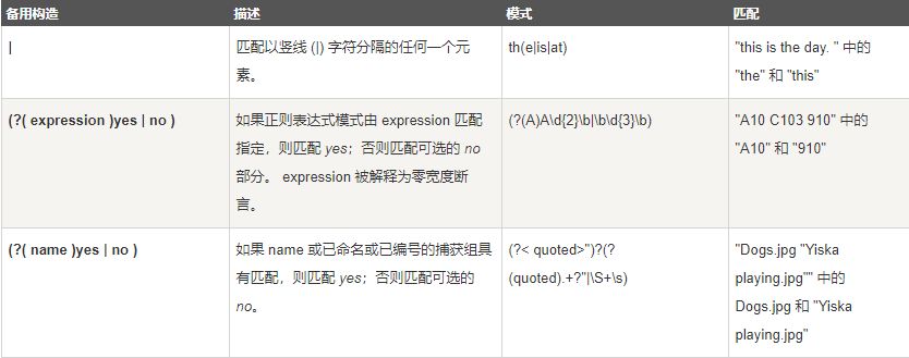

备用构造 备用构造用于修改正则表达式以启用 either/or 匹配。
下表列出了备用构造:

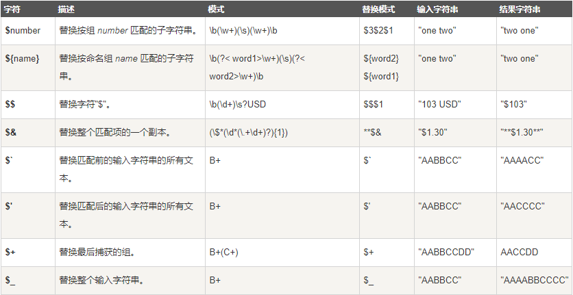

替换 替换是替换模式中使用的正则表达式。
下表列出了用于替换的字符:

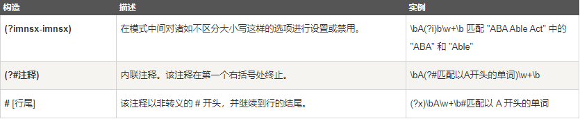

杂项构造 下表列出了各种杂项构造:

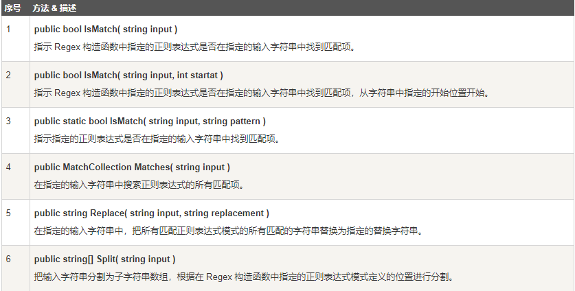

Regex 类 Regex 类用于表示一个正则表达式。
下表列出了 Regex 类中一些常用的方法:
