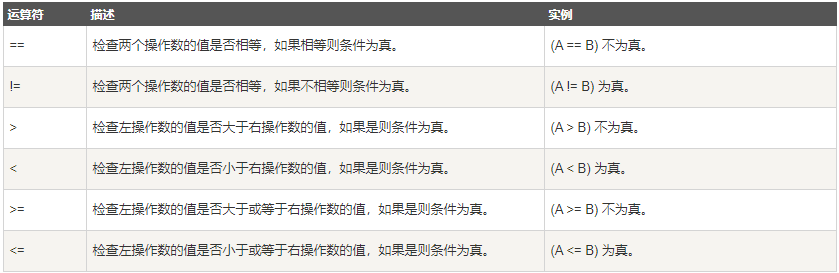

关系运算符
下表显示了 C# 支持的所有关系运算符。假设变量 A 的值为 10,变量 B 的值为 20,则:
实例
请看下面的实例,了解 C# 中所有可用的关系运算符:
实例
using System;
class Program
static void Main(string[] args)
int a = 21;
int b = 10;
if (a == b)
Console.WriteLine("Line 1 - a 等于 b");
else
Console.WriteLine("Line 1 - a 不等于 b");
if (a < b)
Console.WriteLine("Line 2 - a 小于 b");
else
Console.WriteLine("Line 2 - a 不小于 b");
if (a > b)
Console.WriteLine("Line 3 - a 大于 b");
else
Console.WriteLine("Line 3 - a 不大于 b");
/* 改变 a 和 b 的值 */
a = 5;
b = 20;
if (a <= b)
Console.WriteLine("Line 4 - a 小于或等于 b");
if (b >= a)
Console.WriteLine("Line 5 - b 大于或等于 a");
当上面的代码被编译和执行时,它会产生下列结果:
Line 1 - a 不等于 b
Line 2 - a 不小于 b
Line 3 - a 大于 b
Line 4 - a 小于或等于 b
Line 5 - b 大于或等于 a

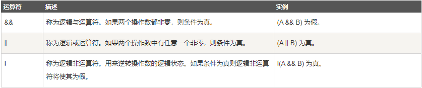

逻辑运算符
下表显示了 C# 支持的所有逻辑运算符。假设变量 A 为布尔值 true,变量 B 为布尔值 false,则:
请看下面的实例,了解 C# 中所有可用的逻辑运算符:
实例
using System;
namespace OperatorsAppl
class Program
bool a = true;
bool b = true;
if (a && b)
Console.WriteLine("Line 1 - 条件为真");
if (a || b)
Console.WriteLine("Line 2 - 条件为真");
/* 改变 a 和 b 的值 */
a = false;
b = true;
if (a && b)
Console.WriteLine("Line 3 - 条件为真");
else
Console.WriteLine("Line 3 - 条件不为真");
if (!(a && b))
Console.WriteLine("Line 4 - 条件为真");
Console.ReadLine();
Line 1 - 条件为真
Line 2 - 条件为真
Line 3 - 条件不为真
Line 4 - 条件为真

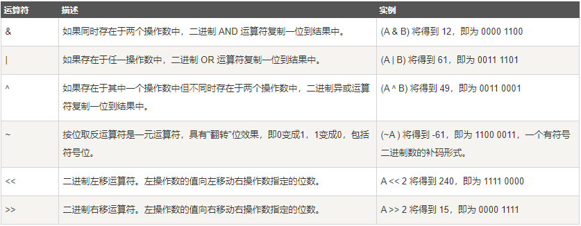

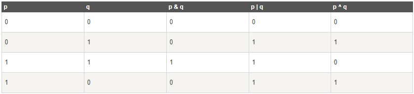

位运算符
位运算符作用于位,并逐位执行操作。&、 | 和 ^ 的真值表如下所示:
假设如果 A = 60,且 B = 13,现在以二进制格式表示,它们如下所示:
A = 0011 1100
B = 0000 1101
A&B = 0000 1100
A|B = 0011 1101
A^B = 0011 0001
~A = 1100 0011
下表列出了 C# 支持的位运算符。假设变量 A 的值为 60,变量 B 的值为 13,则:
请看下面的实例,了解 C# 中所有可用的位运算符:
实例
using System;
class Program
int a = 60; /* 60 = 0011 1100 */
int b = 13; /* 13 = 0000 1101 */
int c = 0;
c = a & b; /* 12 = 0000 1100 */
Console.WriteLine("Line 1 - c 的值是 {0}", c );
c = a | b; /* 61 = 0011 1101 */
Console.WriteLine("Line 2 - c 的值是 {0}", c);
c = a ^ b; /* 49 = 0011 0001 */
Console.WriteLine("Line 3 - c 的值是 {0}", c);
c = ~a; /*-61 = 1100 0011 */
Console.WriteLine("Line 4 - c 的值是 {0}", c);
c = a << 2; /* 240 = 1111 0000 */
Console.WriteLine("Line 5 - c 的值是 {0}", c);
c = a >> 2; /* 15 = 0000 1111 */
Console.WriteLine("Line 6 - c 的值是 {0}", c);
Console.ReadLine();
Line 1 - c 的值是 12
Line 2 - c 的值是 61
Line 3 - c 的值是 49
Line 4 - c 的值是-61
Line 5 - c 的值是 240
Line 6 - c 的值是 15

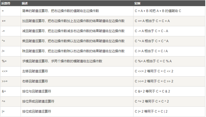

赋值运算符
下表列出了 C# 支持的赋值运算符:
请看下面的实例,了解 C# 中所有可用的赋值运算符:
实例
using System;
class Program
int a = 21;
int c;
c = a;
Console.WriteLine("Line 1 - = c 的值 = {0}", c);
c += a;
Console.WriteLine("Line 2 - += c 的值 = {0}", c);
c -= a;
Console.WriteLine("Line 3 - -= c 的值 = {0}", c);
c *= a;
Console.WriteLine("Line 4 - *= c 的值 = {0}", c);
c /= a;
Console.WriteLine("Line 5 - /= c 的值 = {0}", c);
c = 200;
c %= a;
Console.WriteLine("Line 6 - %= c 的值 = {0}", c);
c <<= 2;
Console.WriteLine("Line 7 - <<= c 的值 = {0}", c);
c >>= 2;
Console.WriteLine("Line 8 - >>= c 的值 = {0}", c);
c &= 2;
Console.WriteLine("Line 9 - &= c 的值 = {0}", c);
c ^= 2;
Console.WriteLine("Line 10 - ^= c 的值 = {0}", c);
c |= 2;
Console.WriteLine("Line 11 - |= c 的值 = {0}", c);
Console.ReadLine();
Line 1 - = c 的值 = 21
Line 2 - += c 的值 = 42
Line 3 - -= c 的值 = 21
Line 4 - *= c 的值 = 441
Line 5 - /= c 的值 = 21
Line 6 - %= c 的值 = 11
Line 7 - <<= c 的值 = 44 Line 8 - >>= c 的值 = 11
Line 9 -&= c 的值 = 2
Line 10 - ^= c 的值 = 0
Line 11 - |= c 的值 = 2

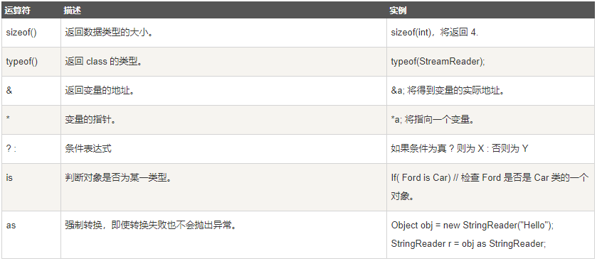

其他运算符
下表列出了 C# 支持的其他一些重要的运算符,包括 sizeof、typeof 和 ? :。
实例
using System;
class Program
/* sizeof 运算符的实例 */
Console.WriteLine("int 的大小是 {0}", sizeof(int));
Console.WriteLine("short 的大小是 {0}", sizeof(short));
Console.WriteLine("double 的大小是 {0}", sizeof(double));
/* 三元运算符的实例 */
int a, b;
a = 10;
b = (a == 1) ? 20 : 30;
Console.WriteLine("b 的值是 {0}", b);
b = (a == 10) ? 20 : 30;
Console.ReadLine();
int 的大小是 4
short 的大小是 2
double 的大小是 8
b 的值是 30 b 的值是 20

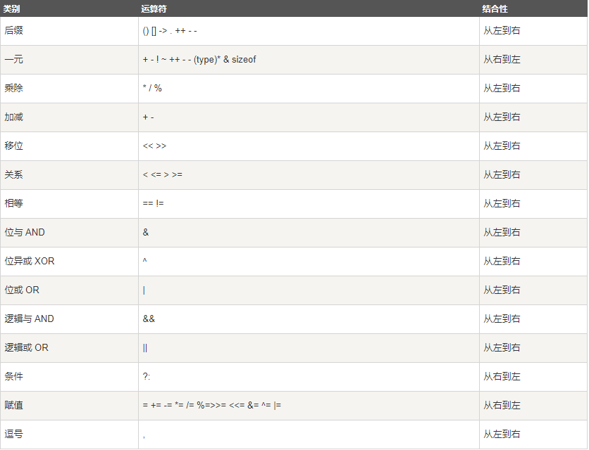

C# 中的运算符优先级👻
运算符的优先级确定表达式中项的组合。这会影响到一个表达式如何计算。某些运算符比其他运算符有更高的优先级,例如,乘除运算符具有比加减运算符更高的优先级。
例如 x = 7 + 3 * 2,在这里,x 被赋值为 13,而不是 20,因为运算符 * 具有比 + 更高的优先级,所以首先计算乘法 3*2,然后再加上 7。
下表将按运算符优先级从高到低列出各个运算符,具有较高优先级的运算符出现在表格的上面,具有较低优先级的运算符出现在表格的下面。在表达式中,较高优先级的运算符会优先被计算。
实例
using System;
class Program
int a = 20;
int b = 10;
int c = 15;
int d = 5;
int e;
e = (a + b) * c / d; // ( 30 * 15 ) / 5
Console.WriteLine("(a + b) * c / d 的值是 {0}", e);
e = ((a + b) * c) / d; // (30 * 15 ) / 5
Console.WriteLine("((a + b) * c) / d 的值是 {0}", e);
e = (a + b) * (c / d); // (30) * (15/5)
Console.WriteLine("(a + b) * (c / d) 的值是 {0}", e);
e = a + (b * c) / d; // 20 + (150/5)
Console.WriteLine("a + (b * c) / d 的值是 {0}", e);
Console.ReadLine();
(a + b) * c / d 的值是 90
((a + b) * c) / d 的值是 90
90 a + (b * c) / d 的值是 50
