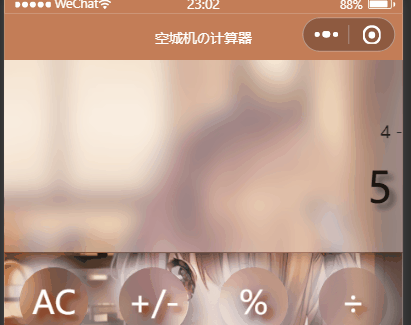

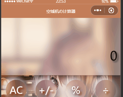

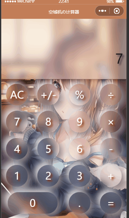

实现效果(图居然没录全,右侧少了一点):

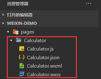

创建页面
在微信小程序中,page页面是一个非常重要的概念,计算器页面可以在资源管理器中自己右键创建文件夹生成,也可以直接在app.json的page对象中输入页面地址和名称来生成。
app.json中例子如下:
"pages": [
    "pages/Calculator/Calculator",
    "pages/index/index",
    "pages/logs/logs",
ctrl + s保存后,资源管理器中就出现了Calculator的页面
页面一开始创建出来,在wxml中只有一行字,直接删掉即可。

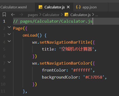

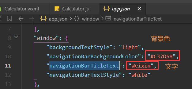

关于navigationBarTitleText顶部标题栏的文字和背景颜色,可以在app.json中设置,也可以在页面的JS(Calculator.js)中进行设置
  • 在app.json中设置
  • Calculator.js中设置
onLoad() {
   wx.setNavigationBarTitle({
        title: '空城机の计算器',
    wx.setNavigationBarColor({
        frontColor: '#ffffff',
        backgroundColor: '#C37D58',

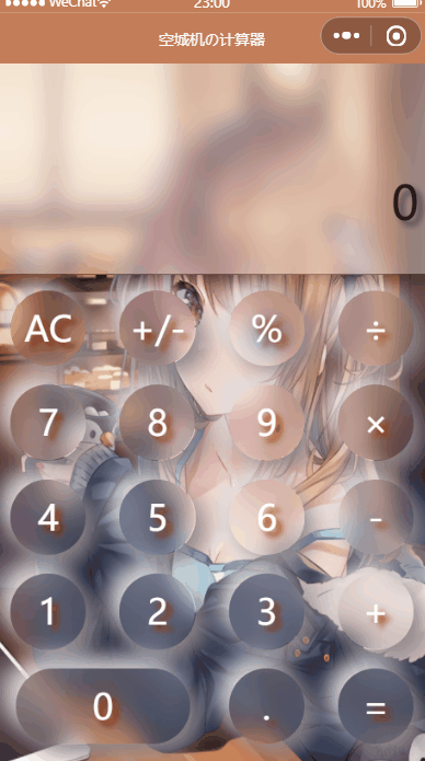

在本次制作当中,为了在不同机型下自适应,我使用的尺寸格式是rpx,机型选择了iPhone6,这样 1px == 2rpx,将CSS编写的px像素大小乘2即可
页面总体分为三大块, 背景、屏幕、按键
背景我使用了image标签来做的,绝对定位,大小100%
在屏幕上,本来我想制作一条工具栏,暂时先放弃了
屏幕上目前分为计算栏和结果栏
按键界面上分为三块,一块是清除、数字正负、取余功能,一块是加减乘除等于这5个按键,另一块是数字按键部分
图示:

屏幕和按键都是以毛玻璃效果为主,这样可以将底部的背景图模糊的展现出来
毛玻璃效果的制作以背景色background-color半透明为主,然后设置backdrop-filter blur滤镜模糊效果
backdrop-filter的MDN:https://developer.mozilla.org/zh-CN/docs/Web/CSS/backdrop-filter
这里的颜色大家可以自己自由选择搭配,比如我的屏幕CSS:
background-color: rgba(255, 255, 255, .3);  /* 背景色 */
box-shadow: 6rpx 6rpx 12px 6rpx rgba(0, 0, 0, .3);  /* 阴影 */
backdrop-filter: blur(20rpx);  /* 高斯滤镜 */

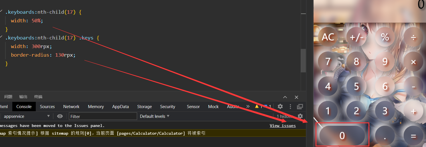

键盘的按键布局我使用了flex布局,这款布局非常好用,将上面的按键设置为宽25%,让flex-wrap: wrap;自动换行生效,按键就可以有效的排版布局了。
在设置0按键时,使用:nth-child子类选择即可

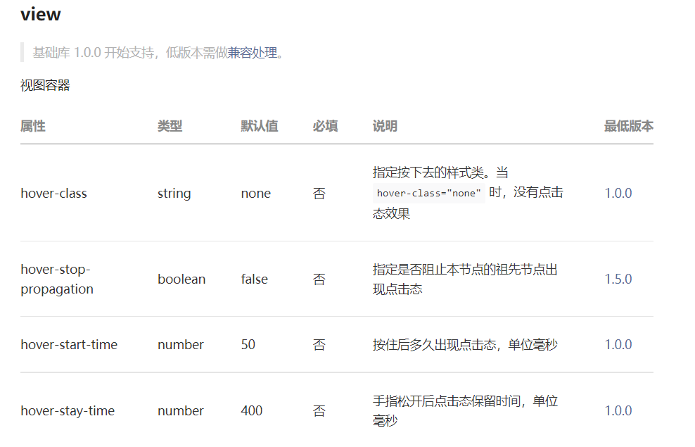

在点击键盘按键时,按键需要有一个动态的交互过程,在微信小程序中有一个hover-class的概念,在view上可以给hover-class附上一个class,这个class的样式就是按键按下时的样式,通常手指抬起后,这个样式的持续时间有400毫秒,这里可以使用hover-stay-time设置一个时间
顺便提一句,即使是在wxss中,依旧还是有:hover的存在,不过此时的:hover设置的就是按下去的样式,并且手指抬起不会恢复哦

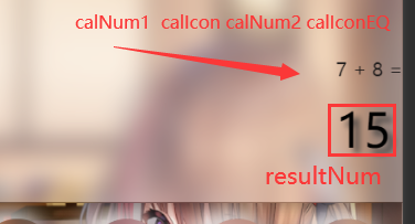

在计算过程栏和结果栏中需要用到上面数据渲染中data定义的calNum1、calNum2、calIcon等对象
 <!-- 计算过程 -->
 <view class="calcuProcess">
  {{ calNum1 }} {{ calIcon }} {{ calNum2 }} {{ calIconEQ }}
 </view>
 <!-- 结果和输入 -->
 <view class="inputNum">
   {{ resultNum }}
 </view>
calNum1 calIcon calNum2 calInconEQ resultNum
7 + 8 = 15
