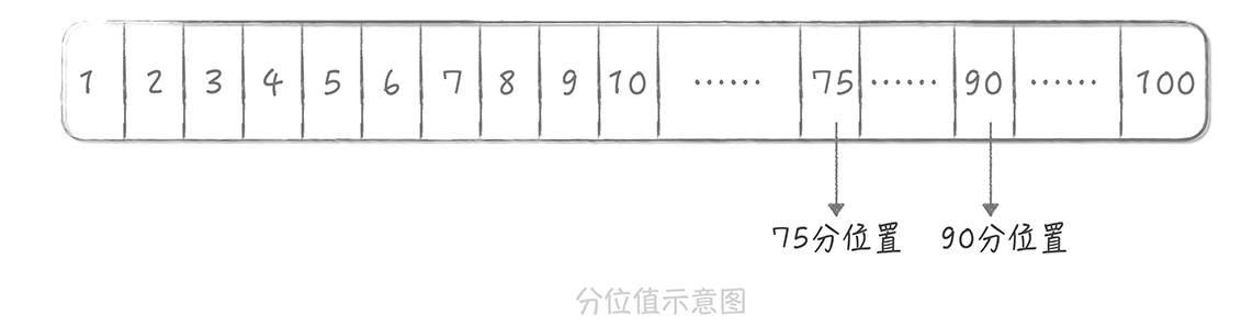

分位值
有很多种,比如90分位、95分位、75分位。以90分位为例,我们把这段时间请求的响应时间从小到大排序,假如一共有100个请求,那么排在第90位的响应时间就是90分位值。分位值排除了偶发极慢请求对于数据的影响,能够很好地反应这段时间的性能情况,分位值越大,对于慢请求的影响就越敏感。
分位值是最适合作为时间段内,响应时间统计值来使用的,在实际工作中也应用最多。

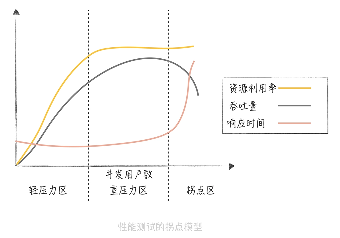

随并发进程数的增加,并行的任务对于系统资源的争抢也会愈发严重。在某一个临界点上继续增加并发进程数,反而会造成系统性能的下降,这就是性能测试中的拐点模型。
  • 并发用户数处于轻压力区时,响应时间平稳,吞吐量和并发用户数线性相关
  • 并发用户数处于重压力区时,系统资源利用率到达极限,吞吐量开始有下降的趋势,响应时间也会略有上升。这个时候,再对系统增加压力,系统就进入拐点区,处于超负荷状态,吞吐量下降,响应时间大幅度上升。
所以评估系统性能时通常需要做压测,找到系统的“拐点”,从而知道系统的承载能力,也便于找到系统瓶颈,持续优化系统性能。
