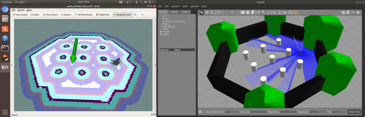

ROS2的navigation2功能包,支持Linux、Windows和MacOS,并且适用于各类仿真环境如Gazebo、Webots等,同时支持多款真实机器人,最常用的是TurtleBot2和TurtleBot3。
