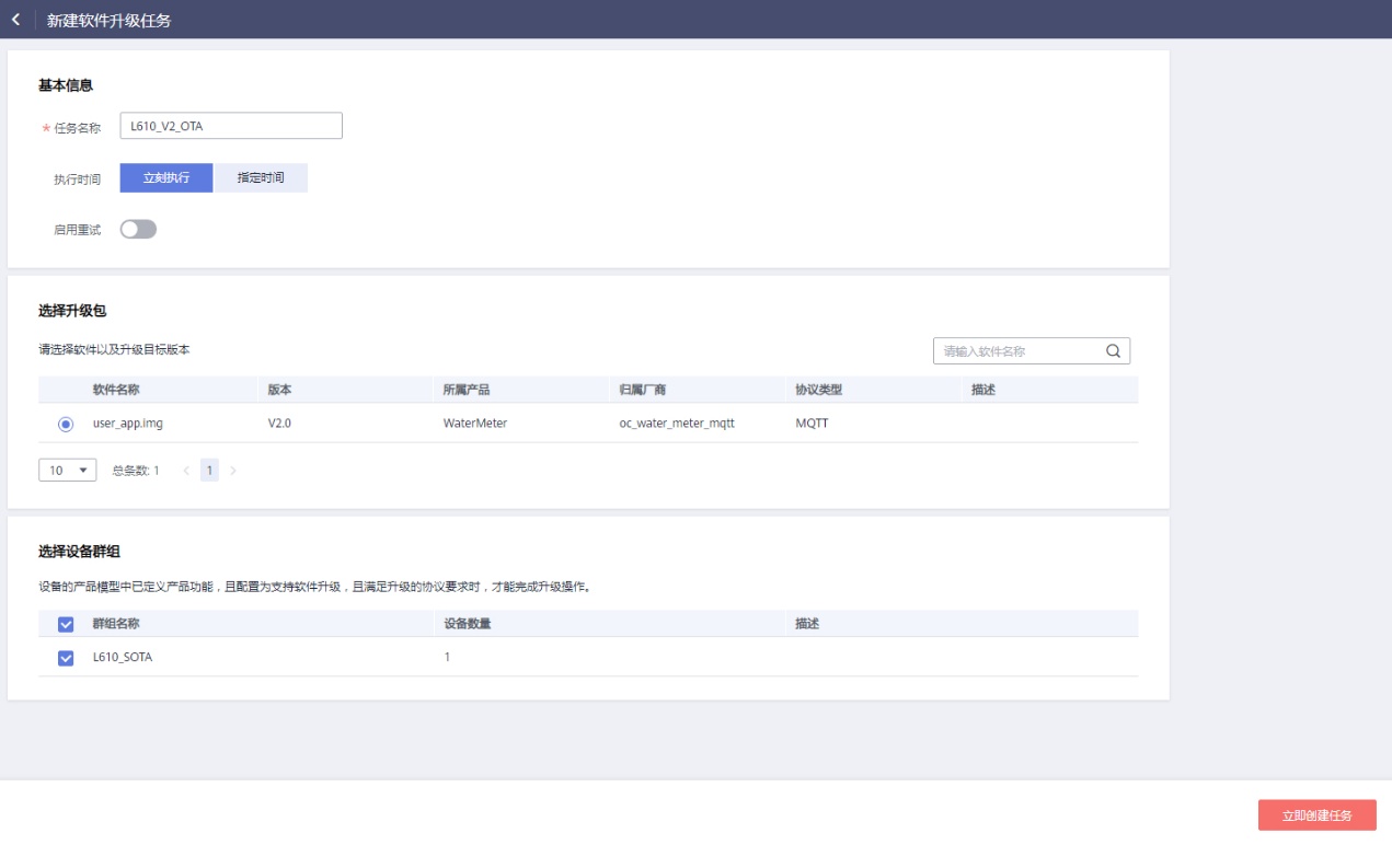

( 6 ) 点 升级任务 界面 , 新建 任务。
( 7 ) 输入 任务名: L610_V2_OTA ( 不强制要求 任务 名字 , 能清楚分辨 管理 每个 任务 即可 ) 。 选择 APPV2.0 固件 ,选择待升级群组。 立即创建任务。
( 8 ) 查看 软件 升级任务 , 目前 状态 正在执行中。
