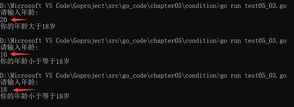

案例分析:编写代码实现输入人的年龄,如果年龄大于18岁,则输出“你的年龄大于18岁”;否则输出“你的年龄小于等于18岁”。
package main
import "fmt"
func main() {
	//输入年龄
	var age int
	fmt.Println("请输入年龄:")
	fmt.Scanln(&age)
	//单分支判断
	if age > 18 {
		fmt.Println("你的年龄大于18岁")
	} else {
		fmt.Println("你的年龄小于等于18岁")
输出结果如下图所示:
注意事项:
  • 条件表达式是age > 18,执行代码块1和执行代码块2
  • 双分支只会执行其中一个分支

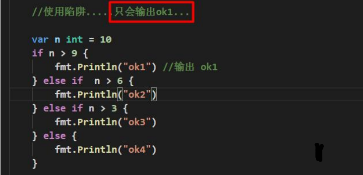

注意事项:
  • 初学者需要注意多分支语句的条件判断,经常会陷入判断融合的情况,比如下图只会输出“ok1”。
案例1:融合bool类型多分支判断
package main
import "fmt"
func main() {
	//多分支判断
	var b bool = true
	if b == false {
		fmt.Println("a")
	} else if b {
		fmt.Println("b")
	} else if !b {
		fmt.Println("c")
	} else {
		fmt.Println("d")
输出结果为“b”,如果将第一个判断修改成“b=false”是否能编译通过呢?答案是否,它会提示编译错误,因为if条件表达式不能是赋值语句。

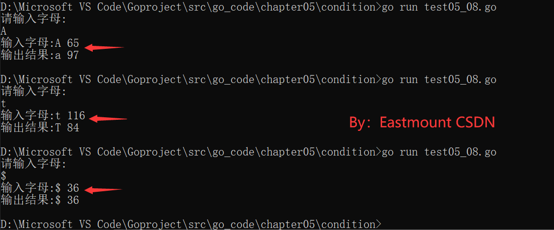

案例2:输入一个字符,判断:
  • 它是否为大写字母,如果是转换成小写;
  • 它是否为小写字母,如果是转换层大写;
  • 否则,输出原字符
package main
import "fmt"
func main() {
	var ch byte
	var res byte
	fmt.Println("请输入字母:")
	fmt.Scanf("%c", &ch)
	//大小写转换
	if ch >= 'A' && ch <= 'Z' {
		res = ch + 32
	} else if ch >= 'a' && ch <= 'z' {
		res = ch - 32
	} else {
		res = ch
	fmt.Printf("输入字母:%c %v \n", ch, ch)
	fmt.Printf("输出结果:%c %v \n", res, res)
输出结果如下图所示,这道题目非常棒,希望大家熟练掌握。知识点包括:

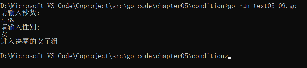

  • 参加百米运动会,如果用时8秒以内进入决赛,否则提示淘汰;并且根据性别提示进入男子组或女子组,我们输入成绩和性别进行相关判断。
package main
import "fmt"
func main() {
	var sex string
	var second float64
	fmt.Println("请输入秒数:")
	fmt.Scanln(&second)
	//嵌套分支
	if second <=8 {
		fmt.Println("请输入性别:")
		fmt.Scanln(&sex)
		if sex == "男" {
			fmt.Println("进入决赛的男子组")
		} else if sex == "女" {
			fmt.Println("进入决赛的女子组")
		} else {
			fmt.Println("性别输入错误")
	} else {
		fmt.Println("淘汰未进入决赛")
输出结果如图所示:

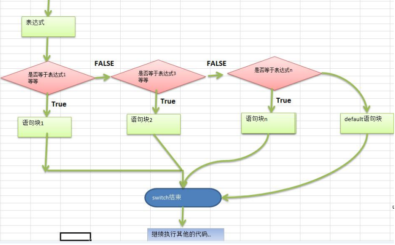

三.switch分支控制
switch语句用于基于不同条件执行不同动作,每个case分支都是唯一的,从上往下逐一测试,直到匹配为止。注意,匹配项后面不需要再加break。
基本语法如下:
switch 表达式 {
case 表达式1, 表达式2, ...:
	语句块1
case 表达式3, 表达式4, ...:
	语句块2
default:
    语句块n
对应的流程图如下所示:
  • switch的执行流程是先执行表达式,得到值,然后和case的表达式进行比较,如果相等,就匹配到;接着执行对应case的语句块,然后退出switch控制。
  • 如果switch表达式的值没有和任何case的表达式匹配成功,则执行default的语句块,执行后退出switch的控制。
  • golang中的case后的表达式可以有多个,使用逗号间隔。
  • golang中的case语句块不需要写break,因为默认会有。即在默认情况下,当程序执行完case语句块后,就直接退出该switch控制结构。

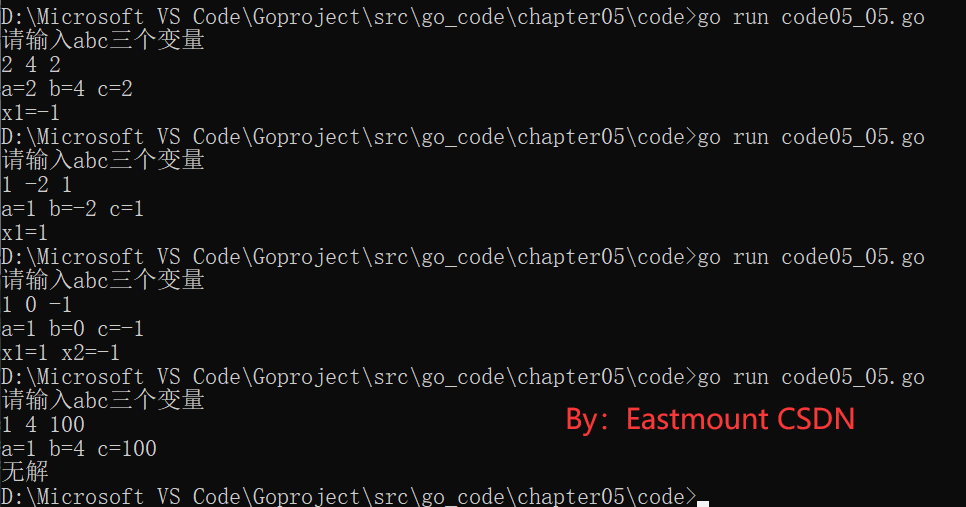

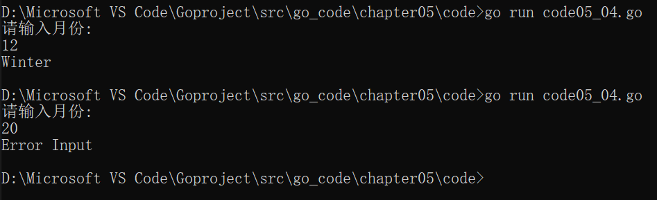

(4) 使用switch语句实现:根据用户输入月份,输出对应春夏秋冬季节。
(5) 求ax^2+bx+c=0方程的根。a、b、c分别为函数的参数,如果b^2-4ac>0,则有两个解;如果b^2-4ac=0,则有一个解;否则无解。
  • 提示:x1=(-b+sqrt(b^2-4ac))/2a
  • 提示:x2=(-b-sqrt(b^2-4ac))/2a

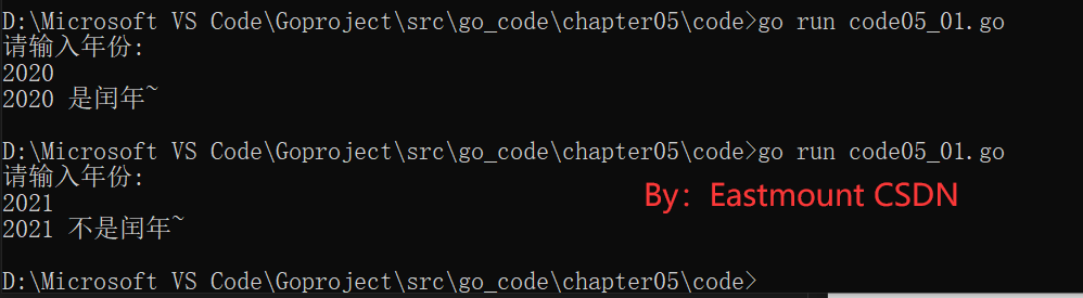

(1) 判断一个年份是否是闰年,闰年的条件是符合以下二者之一。
  • 年份能被4整除,但不能被100整除
  • 年份能被400整除
代码如下:
package main
import "fmt"
func main() {
	//判断闰年
	var year int
	fmt.Println("请输入年份:")
	fmt.Scanln(&year)
	if (year % 4 == 0 && year % 100 !=0) || year % 400 == 0 {
		fmt.Println(year, "是闰年~")
	} else {
		fmt.Println(year, "不是闰年~")
输出结果如下图所示:

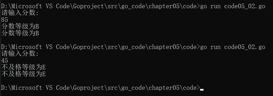

(2) 请分别使用if和switch语句实现成绩判断,输出分数对应的等级。
  • [100, 90] => A
  • [80, 90) => B
  • [70, 80) => C
  • [60, 70) => D
  • [0, 60) => E
代码如下:
package main
import "fmt"
func main() {
	var score int
	fmt.Println("请输入分数:")
	fmt.Scanln(&score)
	//if判断
	if score >= 90 {
		fmt.Println("分数等级为A")
	} else if score >= 80 && score < 90 {
		fmt.Println("分数等级为B")
	} else if score >= 70 && score < 80 {
		fmt.Println("分数等级为C")
	} else if score >= 60 && score < 70 {
		fmt.Println("分数等级为D")
	} else {
		fmt.Println("不及格等级为E")
	//switch判断
	switch {
		case score > 90:
		case score >= 80 && score < 90:
		case score >=70 && score < 80:
		case score >=60 && score < 70:
		default:
输出结果如下图所示:

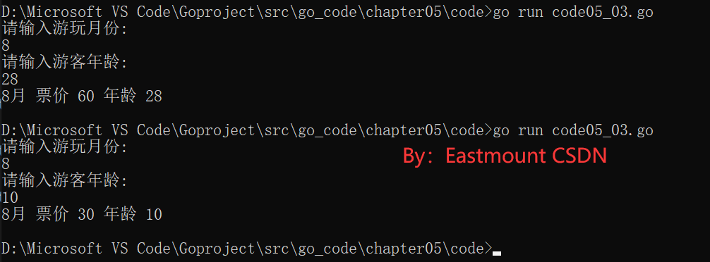

(3) 根据淡旺季的月份和年龄,实现一个票价系统。
  • 旺季:4-10月
    成人(18-60岁):60
    儿童(<18):半价
    老人(>60):1/3
  • 淡季
    成人:40
    其他:20
代码如下:
package main
import "fmt"
func main() {
	//出票系统
	var month byte
	var age byte
	var price float64 = 60.0
	fmt.Println("请输入游玩月份:")
	fmt.Scanln(&month)
	fmt.Println("请输入游客年龄:")
	fmt.Scanln(&age)
	if month >= 4 && month <= 10 {
		//旺季
		if age > 60 {
			fmt.Printf("%v月 票价 %v 年龄 %v \n", month, price / 3, age)
		} else if age >= 18 {
			fmt.Printf("%v月 票价 %v 年龄 %v \n", month, price, age)
		} else {
			fmt.Printf("%v月 票价 %v 年龄 %v \n", month, price / 2, age)
	} else {
		//淡季
		if age >= 18 && age < 60 {
			fmt.Println("淡季成人票价 40")
		} else {
			fmt.Println("淡季儿童和老人票价 20")
输出结果如下图所示:
代码如下:
package main
import "fmt"
func main() {
	//季节判断
	var month byte
	fmt.Println("请输入月份:")
	fmt.Scanln(&month)
	switch month {
		case 3, 4, 5:
			fmt.Println("Spring")
		case 6, 7, 8:
			fmt.Println("Summer")
		case 9, 10, 11:
			fmt.Println("Autumn")
		case 12, 1, 2:
			fmt.Println("Winter")
		default:
			fmt.Println("Error Input")
输出结果如下图所示:
注意,需要引入math.Sqrt(num)即可求平方根
package main
import "fmt"
import "math"
func main() {
	 分析思路
	   1) a,b,c是给出的变量
	   2) 使用给出的数学公式和多分支语句计算
	   3) 导入math包计算平方根
	var a float64
	var b float64
	var c float64
	fmt.Println("请输入abc三个变量")
	fmt.Scanf("%f %f %f", &a, &b, &c)
	fmt.Printf("a=%v b=%v c=%v \n", a, b, c)
	m := b * b - 4 * a * c
	if m > 0 {
		x1 := (-b + math.Sqrt(m)) / (2 * a)
		x2 := (-b - math.Sqrt(m)) / (2 * a)
		fmt.Printf("x1=%v x2=%v", x1, x2)
	} else if m == 0 {
		fmt.Printf("x1=%v", x1)
	} else {
		fmt.Printf("无解")
输出结果如下图所示:
