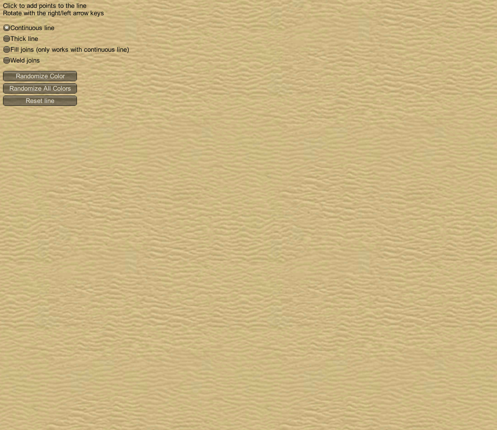

下面简单给大家展示一下小Demo(首先忽略我的画图能力 哈哈哈哈嗝~) ,只是插件部分内容,因为功能很多,所以在这里只简单介绍一下几个功能,具体想怎样使用可以自己用插件再深入研究哦在这里插入图片描述在这里插入图片描述

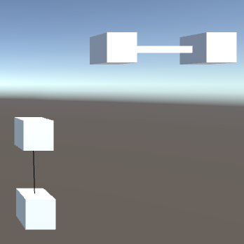

    private void OnDraw3D()
        List<Vector3> lineList1 = new List<Vector3>() { points[0].transform.position, points[1].transform.position };
        VectorLine line1 = new VectorLine("line1", lineList1, 10f);
        line1.Draw3DAuto();
    /// <summary>
    /// 2.3d物体间的划线
    /// </summary>
    void t3d()
        lineList2 = new Vector3[] { points2[0].transform.position, points2[1].transform.position };
        line2 = VectorLine.SetLine3D(Color.black, 50f, lineList2);
        line2.Draw3DAuto();
效果图 :christmas_tree: :在这里插入图片描述:ear: 第一种方法就是先定义了一个GameObjects数组,在VectorLine()方法中将数组中物体的位置传递过去,然后在两个物体间进行划线操作,也可以用贴图或者改线条颜色。
:ear: 第二种方法用的不是VectorLine,而是VectorLine.SetLine3D,这个是VectorLine插件中的另一种划线方法,这里只是简单的使用了其中的一个划3d线的方法。

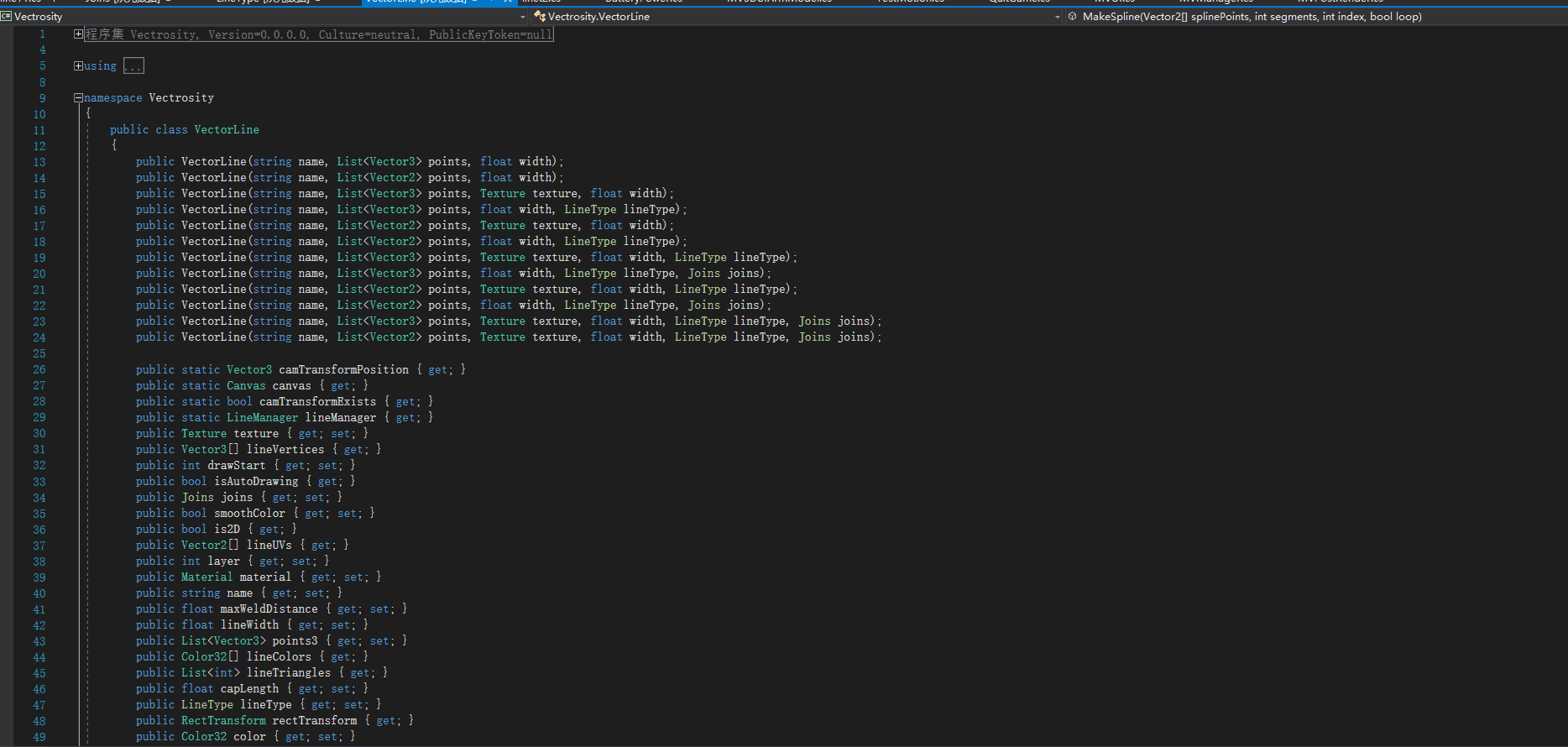

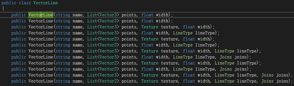

:speech_balloon: VectorLine 有12种构造,如下图。其中上面代码使用的就是最简单的第二种在这里插入图片描述通过测试发现VectorLine()方法里的参数分别是
VectorLine(string name, List<Vector2> points, Texture texture, float width, LineType lineType, Joins joins);
string 为绘制出的线条名称 List points为2d或3d的坐标List Texture texture为绘制线条的贴图 float width为线条的粗细 LineType是个枚举,我测试发现用三个参数绘制出的图形并无明显变化...

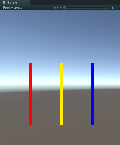

    public enum Joins
        Fill = 0,
        Weld = 1,
        None = 2

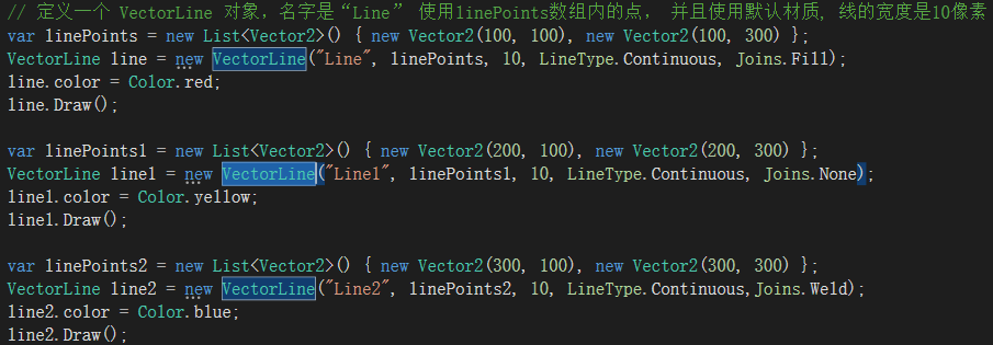

上图给大家看一下设置Joins三个参数的效果:在这里插入图片描述
代码:balloon: :在这里插入图片描述

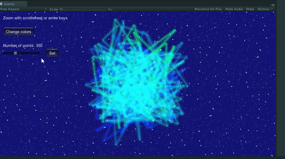

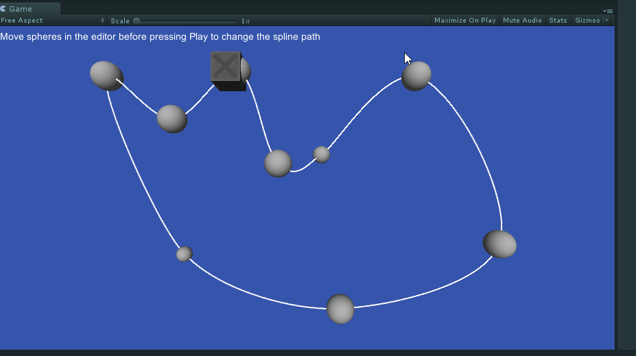

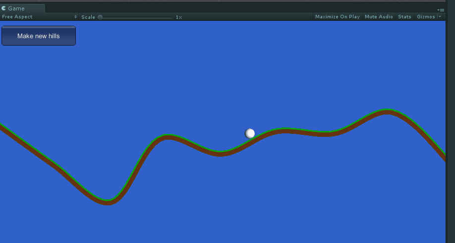

下面再展示一下插件中几个的示例效果 :dvd: :在这里插入图片描述在这里插入图片描述在这里插入图片描述
