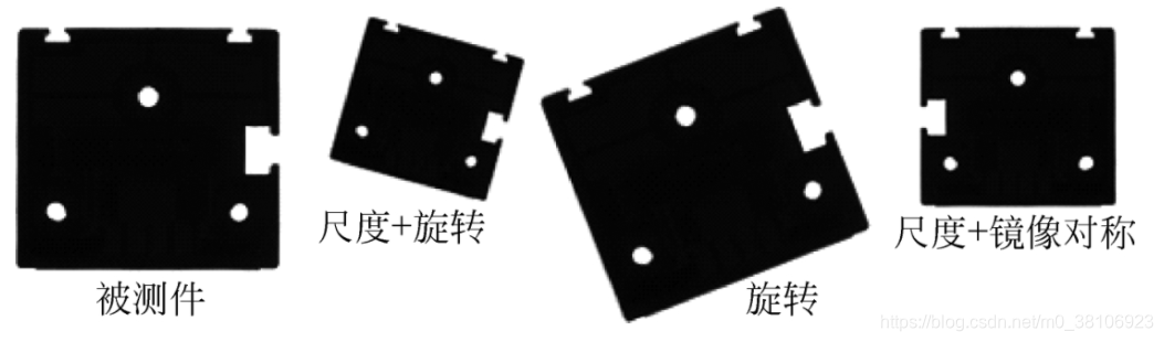

Nl Vision将基于颗粒特征创建的特征向量称为形状描述符(Shape Descriptor)。根据训练和分类过程对目标尺度不变性(Scale lnvariant)、旋转不变性(RotationInvariant)或镜像对称不变性(Mirror Symmetry lnvariant)的要求,形状描述符可以由上表中8个特征中的一个或多个构成。
Nl Vision基于形状描述符进行样本训练或目标分类时,支持旋转、尺度和镜像对称不变性。也就是说,训练或分类过程仅根据与形状相关的特征进行,即使目标已被旋转、缩放或镜像对称,只要其形状特征未发生变化,都能被正确训练和分类。
下图给出了一个基于形状描述符的训练或分类过程,支持尺度、旋转和镜像对称不变性的示例。

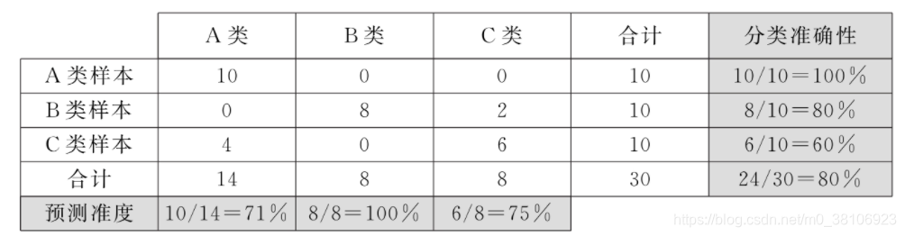

可以基于对样本的分类训练结果来计算分类器对某一类的预测准度(Classifier Predictability)和分类准确性(Classifier Accuracy),并进而评价分类器的质量。分类器的预测准度是指将样本分类到某一指定类别时样本属于该指定类的概率。
假定分类器使用的样本集含有30个样本,其中属于A、B、C 3个类的样本各占10个。若某一分类器对样本集进行训练分类后的分布如下表所示,则依据样本分类分布表可计算分类器预测准度和分类准确性。
例如第一列中,分类至A类的14个样本中有10个来自A类的正确分类样本和4个来自C类的错误样本,由此可知,分类器对A类的预测准度为71%。表中的各行表示属于每类的样本被分类器分至不同类的情况。例如表中第二行,10个属于B类的样本有8个被正确分类,2个被错误地分至C类,因此分类器对B类的分类准确性为80%。
