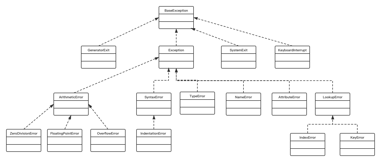

异常类的个数和种类有很多。但是这些异常类之间不是相互独立的。它们的继承关系如下图所示:
请添加图片描述
所有的异常类都继承自基类BaseException类。这个基类BaseException类的父类是object类。基类BaseException类有四个子类。分别是GeneratorExit类,Exception类,SystemExit类,KeyboardInterrupt类。其中Exception类又是实际开发中最常接触到的异常类,程序中可能出现的各种异常,都继承自Exception.它以及它的子类构成了Python异常类结构的基础。其余三个异常类比较少见。
Exception类同样有三个子类,ArithmeticError类用来处理数字异常,BufferError用来处理字符异常。LookupError用来记录关键字异常,
  1. SyntaxError 语法错误,说白了就是编写的代码不符合语法格式
  2. IndentationError:缩进错误,Python是根据缩进来决定代码的作用范围的。
  3. TypeError:类型错误,如果数据类型用错则会报这个错误。
  4. NameError:变量名错误,忘记定义变量就会报这种错误
  5. AttributeError:属性错误,特性引用和赋值失效会引发属性错误
  6. IndexError:索引错误,使用的索引不存在,或索引超出序列范围。
  7. KeyError:关键字错误,使用了映射中不存在的关键字(键)时引发的关键字错误。
