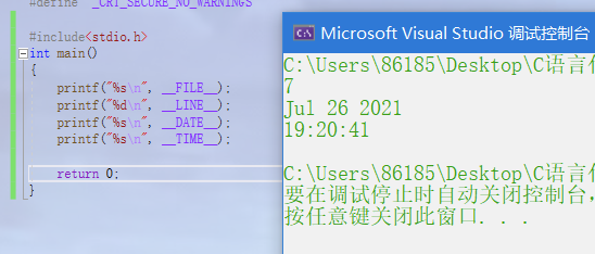

2.1预定义符号
C语言中有很多已经定义好的符号,可以直接拿来使用:
__FILE__      //进行编译的源文件
__LINE__     //文件当前的行号
__DATE__    //文件被编译的日期
__TIME__    //文件被编译的时间
__STDC__    //如果编译器遵循ANSI C,其值为1,否则未定义
这些符号可以用来写日志文件。

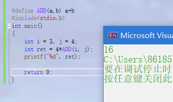

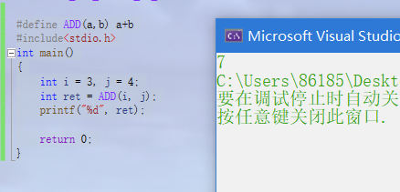

对于一些比较简单的函数,可以用宏定义来实现:
#define ADD(a,b) a+b
#include<stdio.h>
int main()
    int i = 3, j = 4;
    int ret = ADD(i, j);
    printf("%d", ret);
    return 0;
这个宏接收参数 a和b以后 .预处理器就会将ADD(i+j)替换为i+j。
由于是直接替换,因此会存在一些问题:
比如在这个程序中4*ADD(i+j)会被直接替换为4*i+j,相比于函数传参,宏是直接完成替换,因此为了避免发生错误要加上括号:
#define ADD(a,b)  ((a)+(b))
#define DOUBLE(x) ( (x) + (x) )

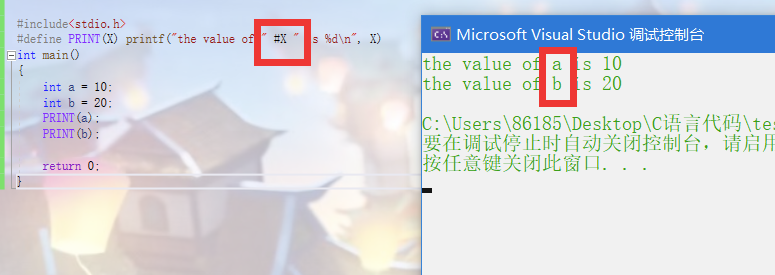

2.3#和##
#可以在宏定义中,把参数替换到字符串中:
#include<stdio.h>
#define PRINT(X) printf("the value of " #X " is %d\n", X)
int main()
    int a = 10;
    int b = 20;
    PRINT(a);
    PRINT(b);
    return 0;

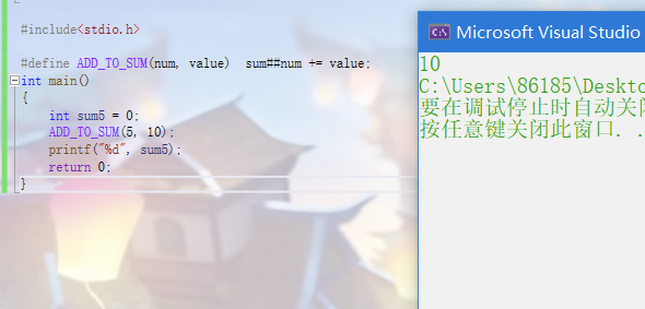

##可以将位于它两端的字符串合在一起
#include<stdio.h>
#define ADD_TO_SUM(num, value)  sum##num += value;
int main()
    int sum5 = 0;
    ADD_TO_SUM(5, 10);
    printf("%d", sum5);
    return 0;
sum##num会被合并成sum5

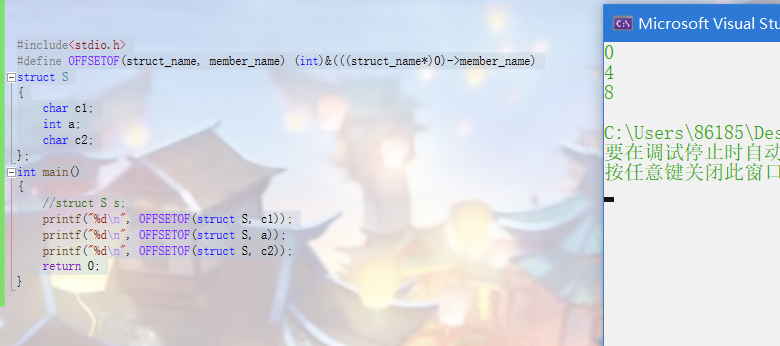

这次模拟实现宏offsetof来计算这个偏移量:
#include<stdio.h>
#define OFFSETOF(struct_name, member_name) (int)&(((struct_name*)0)->member_name)
struct S
    char c1;
    int a;
    char c2;
int main()
    //struct S s;
    printf("%d\n", OFFSETOF(struct S, c1));
    printf("%d\n", OFFSETOF(struct S, a));
    printf("%d\n", OFFSETOF(struct S, c2));
    return 0;
这个宏将0地址强制转换成结构体指针然后找到对应的结构体成员,由于起始地址是0,因此取地址以后得到的是相对于起始位置的偏移量,这个偏移量是个地址,因此最好再转换成int型,当然不转也可以。

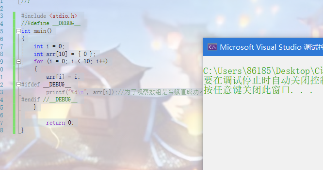

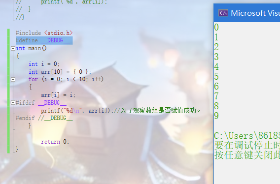

2.6条件编译
条件编译可以实现如果一个宏有定义,那么其中的代码就会参与编译,否则则不会参与编译:
#include <stdio.h>
//#define __DEBUG__
int main()
    int i = 0;
    int arr[10] = { 0 };
    for (i = 0; i < 10; i++)
        arr[i] = i;
#ifdef __DEBUG__
        printf("%d\n", arr[i]);//为了观察数组是否赋值成功。
#endif
        return 0;

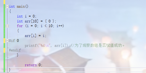

常见的条件编译指令:
#if 常量表达式
#endif
//常量表达式由预处理器求值。
#define __DEBUG__ 1
#if __DEBUG__
#endif

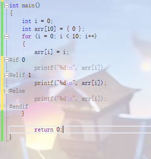

多个分支的条件编译:
#if 常量表达式
#elif 常量表达式
#else
#endif
