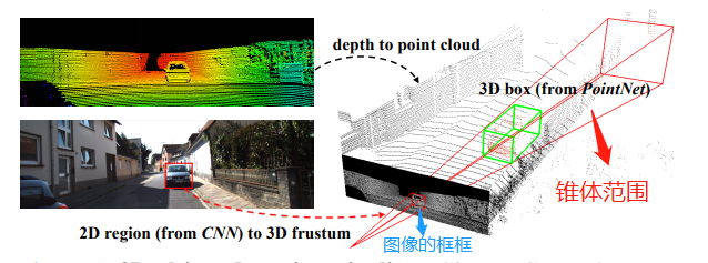

它是在进行点云处理之前,先使用图像信息得到一些先验搜索范围,这样既能提高效率,又能增加准确率。先看看下面这张图:
在这张图里,左上角的意思是先把图像和点云信息标定好(这个属于传感器的外参标定,在感知之前进行;获取两个传感器之间旋转矩阵和平移向量,就可以得到相互的位置关系)。​
左下角是用CV里的目标检测算法检测出物体的边界框(BoundingBox),有了边界框之后,以相机为原点,沿边界框方向延伸过去就会形成一个锥体(上图的右半部分),该论文题目里frustum这个词就是锥体的意思,我们用点云对该物体进行识别的时候只需要在这个锥体内识别就行了,大大减小了搜索范围。

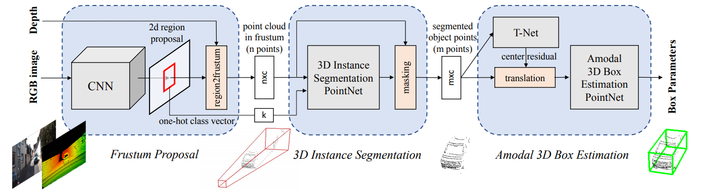

二、模型框架
模型结构如下:(可以点击图片放大查看)
网络共分为三部分,第一部分是使用图像进行目标检测并生成锥体,第二部分是在锥体内的点云实例分割,第三部分是点云物体边界框的回归。

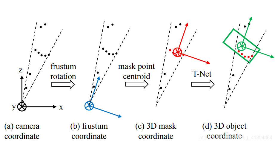

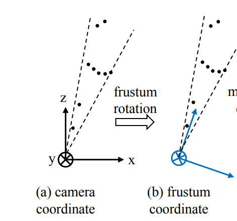

由于检测到的目标不一定在图像的正中心,所以生成的锥体的轴心就不一定和相机的坐标轴重合,如下图中(a)所示。为了使网络具有更好的旋转不变性,我们需要做一次旋转,使相机的Z轴和锥体的轴心重合。如下图中(b)所示。

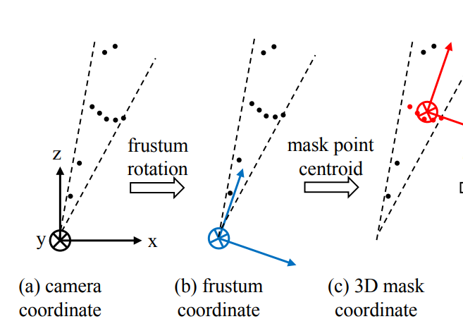

在生成锥体的时候提到了旋转不变性,此处完成分割这一步之后,还需要考虑平移不变性,因为点云分割之后,分割的物体的原点和相机的原点必不重合,而我们处理的对象是点云,所以应该把原点平移到物体中去,如下图中(c)所示。

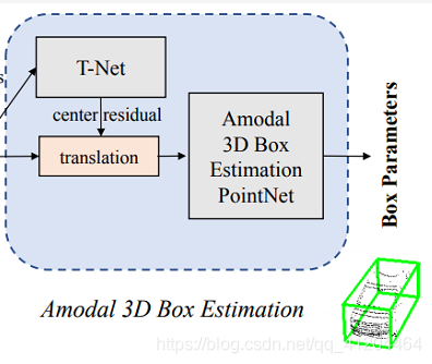

五、生成精确边界框
 生成精确边界框的网络结构:
 从这个结构里可以看出,在生成边界框之前,需要经过一个T-Net,这个东西的作用是生成一个平移量,之所以要做这一步,是因为在上一步得到的物体中心并不完全准确,所以为了更精确地估计边界框,在此处对物体的质心做进一步的调整,如下图中(d)所示。
 下面就是边界框回归了,对一个边界框来讲,一共有七个参数,包括:
最后总的残差就是以上目标检测、T-Net和边界框残差之和,可以据此构建损失函数。

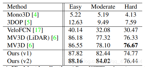

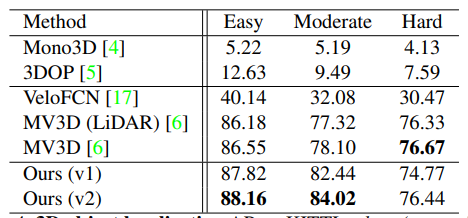

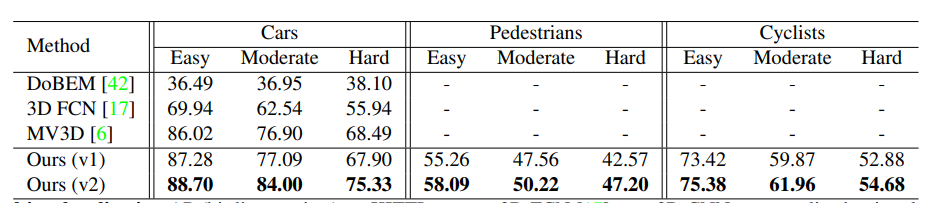

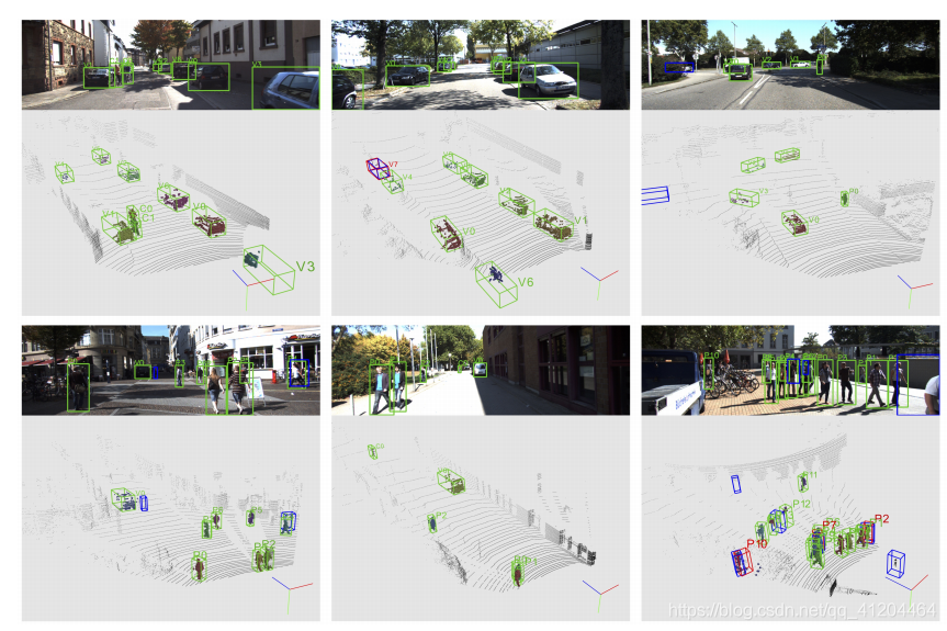

七、实验结果
 与其他模型对比:
模型效果:

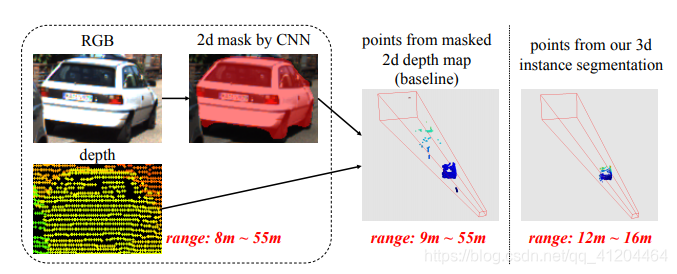

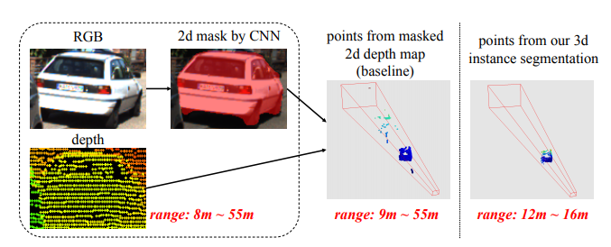

(1)舍弃了global fusion,提高了检测效率;并且通过2D detector和3D Instance Segmentation PointNet对3D proposal实现了逐维(2D-3D)的精准定位,大大缩短了对点云的搜索时间。下图是通过3d instance segmentation将搜索范围从9m~55m缩减到12m~16m。
(2)相比于在BEV(Bird's Eye view)中进行3D detection,F-PointNet直接处理raw point cloud,没有任何维度的信息损失,使用PointNet能够学习更全面的空间几何信息,特别是在小物体的检测上有很好的表现。下图是来自Hao Su 2018年初的课程,现在的KITTI榜有细微的变动。
