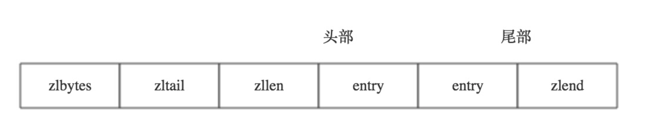

压缩列表是一种数据结构,这种数据结构的功能是将一系列数据与其编码信息存储在一块连续的内存区域,这块内存物理上是连续的,逻辑上被分为多个组成部分,其目的是在一定可控的时间复杂读条件下尽可能的减少不必要的内存开销,从而达到节省内存的效果
常态的压缩列表内存编码如上图所示,整个内存块区域内分为五个部分,下面分别介绍着五个部分:
zlbytes:
存储一个无符号整数,固定四个字节长度,用于存储压缩列表所占用的字节,当重新分配内存的时候使用,不需要遍历整个列表来计算内存大小。
zltail:
存储一个无符号整数,固定四个字节长度,代表指向列表尾部的偏移量,偏移量是指压缩列表的起始位置到指定列表节点的起始位置的距离。
zllen:
压缩列表包含的节点个数,固定两个字节长度,源码中指出当节点个数大于2^16-2个数的时候,该值将无效,此时需要遍历列表来计算列表节点的个数。
entryX:
列表节点区域,长度不定,由列表节点紧挨着组成。
zlend:
一字节长度固定值为255,用于表示列表结束。

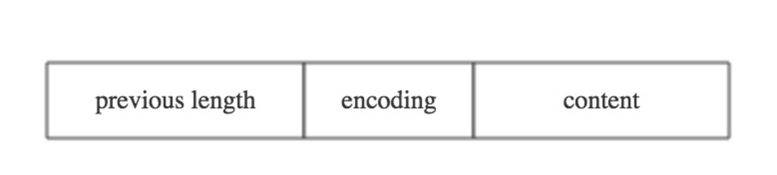

每个列表节点由三部分组成:
每个压缩列表节点区域头部包含两部分,一部分叫做previous length,另一部分叫encoding,最后是主体内容,叫做content,下面分别介绍他们:
previous length
用于存储上一个节点的长度,因此压缩列表可以从尾部向头部遍历,即当前节点位置减去上一个节点的长度即得到上一个节点的起始位置。previous length的长度可能是1个字节或者是5个字节,如果上一个节点的长度小于254,则该节点只需要一个字节就可以表示前一个节点的长度了,如果前一个节点的长度大于等于254,则previous length的第一个字节为254,后面用四个字节表示当前节点前一个节点的长度。这么做很有效地减少了内存的浪费。
encoding
节点的encoding保存的是节点的content的内容类型以及长度,encoding类型一共有两种,一种字节数组一种是整数,encoding区域长度为1字节、2字节或者5字节长
content
content区域用于保存节点的内容,节点内容类型和长度由encoding决定,上面可以看出目前content的内容类型有整数类型和字节数组类型,且某些条件下content的长度可能为0。
