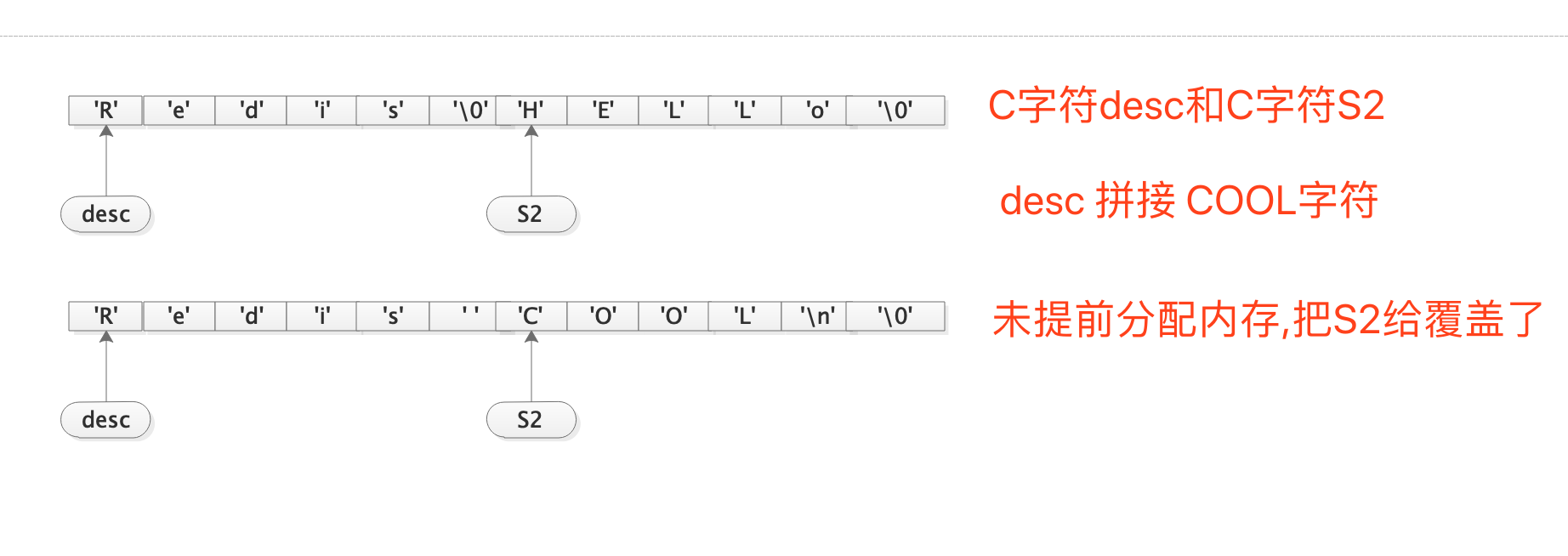

C字符串不记录len 除了获取长度的复杂度高之外,还会容易造成缓冲区溢出。
比如C字符串拼接 char *strcat(char *dest,const char *src) 操作;
需要事先为dest 分配足够的内存, 如果事先忘记给dest 分配内存,就会产生缓冲区溢出。举个例子
缓冲区溢出
与C字符不同的是,SDS的空间分配策略杜绝了发生缓冲区溢出的可能性; 当SDS API需要对SDS进行修改时,API会先检查SDS空间是否满足修改所需的要求,如果不满足 API会自动SDS的空间扩展至执行修改所需大小。因为扩容自动由API进行,所以不会发生缓冲区溢出!
