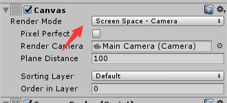

二、Camera模式
全称:屏幕空间-摄像机模式(Screen Space-Camera),设置成该模式后需要指定一个摄像机游戏物体,指定后UGUI就会自动出现在该摄像机的“投射范围”内,和NGUI的默认UI Root效果一致,如果隐藏掉摄像机,UGUI当然就无法渲染
几个相关属性:
- Render Camera:用于渲染摄像机
- Plane Distance:控制UGUI元素和摄像机之间的距离,不影响显示
