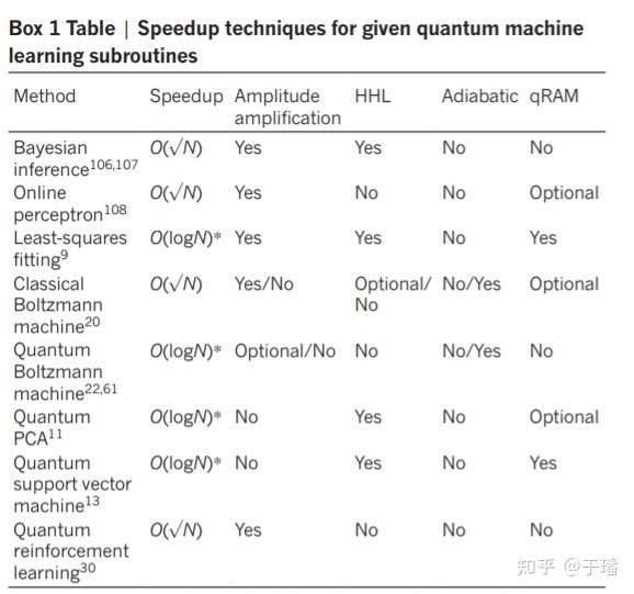

早在上个世纪,科学家就提出了用于机器学习的量子感知机概念。最近20年,越来越多的用于机器学习的量子算法被发掘出来,其中包括用于求解线性方程组的HHL算法,和基于此的量子主成分分析、量子支持向量机等。下图给出了各种量子机器学习算法对最好经典算法的加速效果。

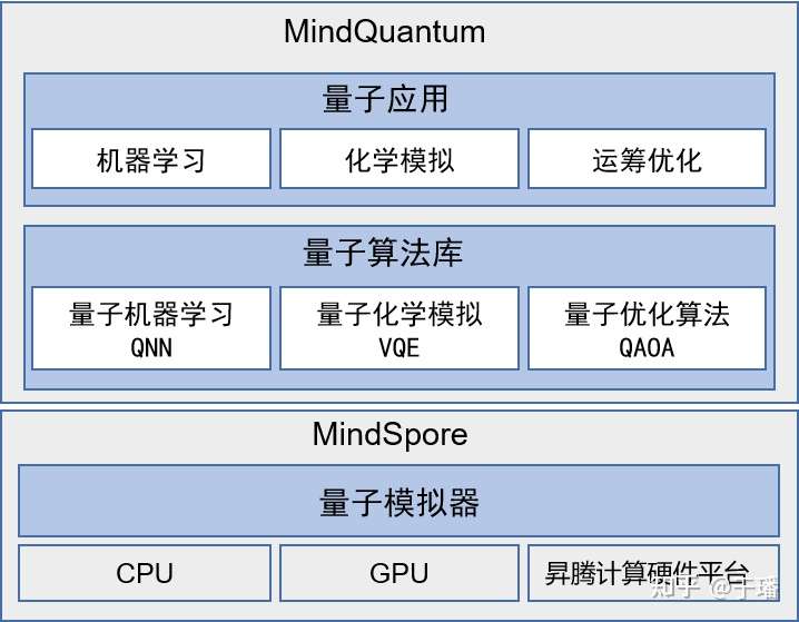

下图是MindQuantum的架构图,当前我们利用量子模拟器算子来对量子体系进行模拟,它可以完成前向传播和梯度计算的功能,在此基础之上,我们有量子算法库,例如量子神经网络啊、量子化学模拟的VQE和量子优化算法的QAOA等,再往上就有了量子应用,我们可以利用MindQuantum的量子算法来进行机器学习、化学模拟和运筹优化等任务。
