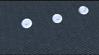

不详细说,以多机器人编队为例,期望队形为一字形:
上面的编队控制器,只有P控制的效果,
点击图片可见仿真视频:
http://v.youku.com/v_show/id_XMTQ2MTY3MTI2OA
可以看到有静态误差。

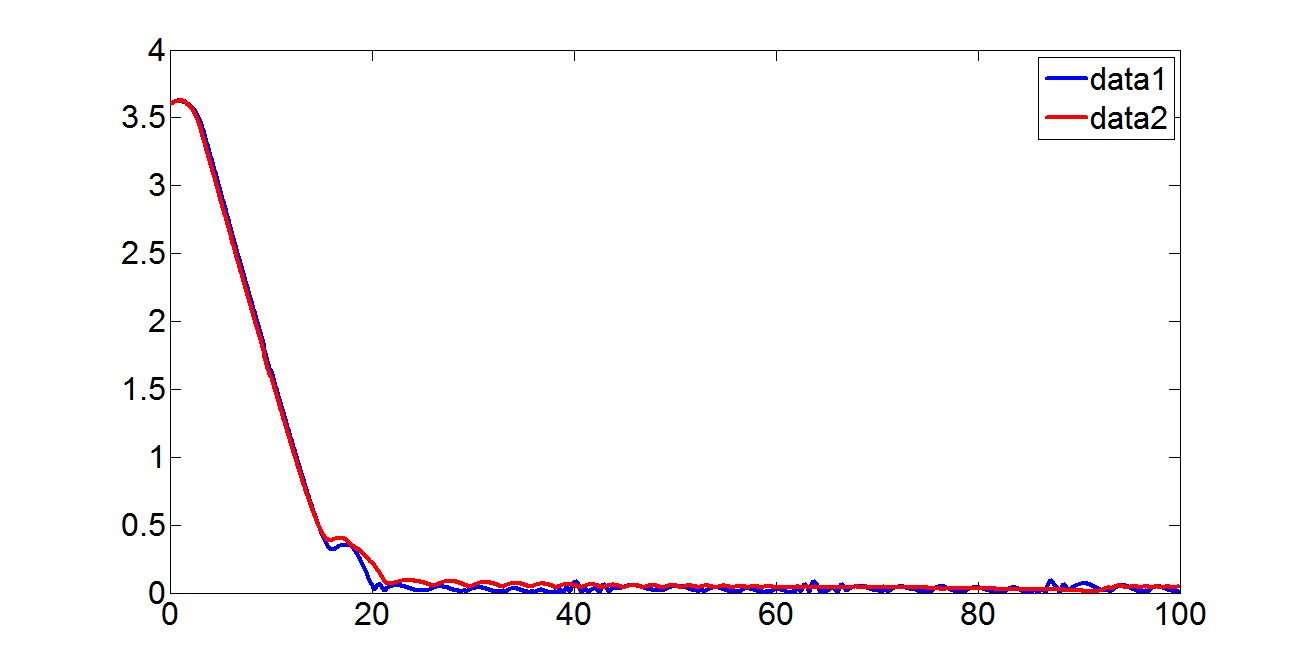

仿真结束后绘制,误差曲线为:

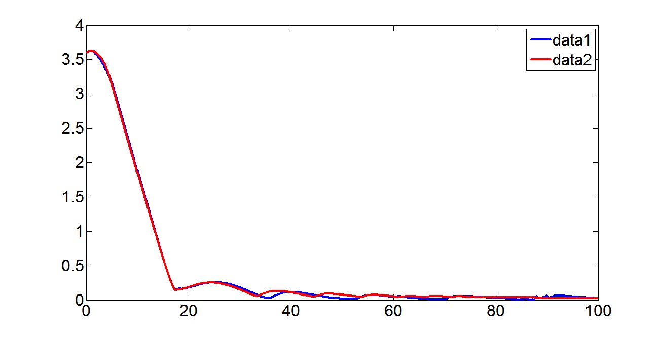

PI控制,I参数调整不合适,会出现震荡:
http://v.youku.com/v_show/id_XMTQ2MTY3MTM0MA

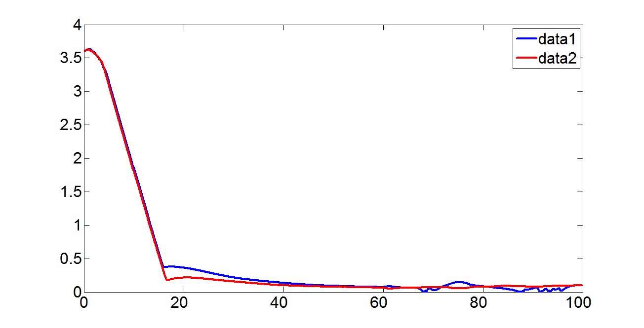

多次调整后,比较好的误差曲线,两种参数略有不同:
