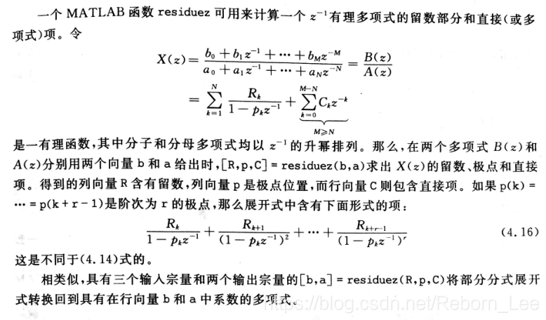

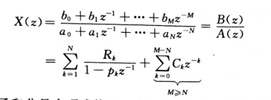

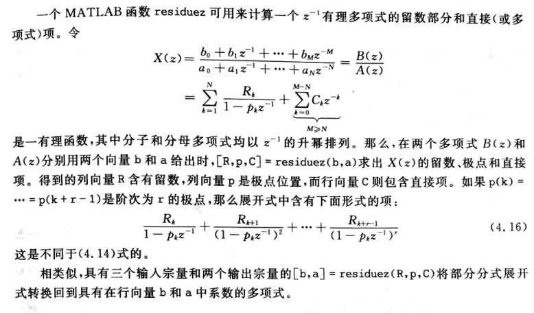

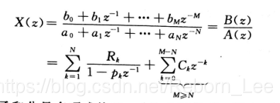

下面这张图节选自课本上的一部分,大概看下即可。
继续上面的内容,刚刚是得到了b和a向量。
