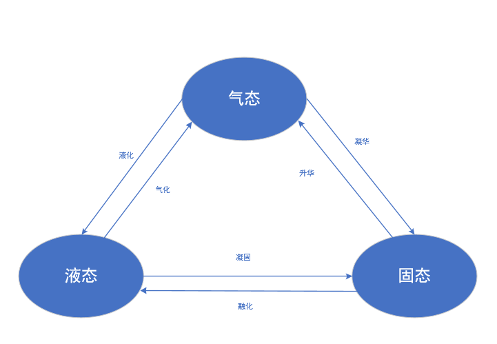

例如,宇宙中物资的三种最基本的状态:固态,液态和气态,它们之间的状态转移图如下:
从上图可以看出,虽然该状态机仅有三个状态,输入(六个触发条件)、输出(状态本身即为输出)也是有限的,但是它却永远不会结束,因为宇宙中的物理转换永远也不会停止。。。至少可预见的未来不会停止。
