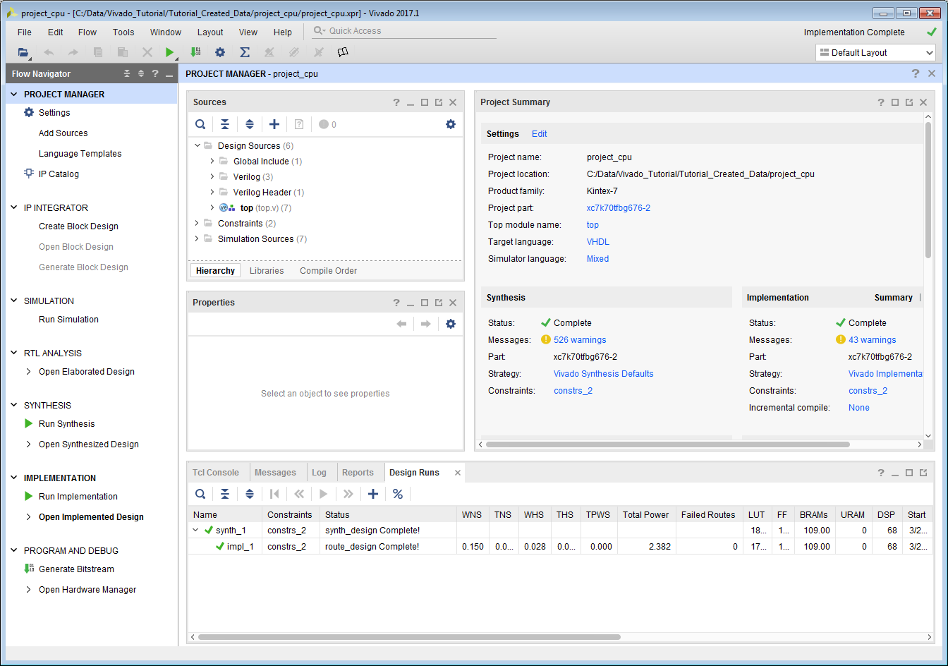

在Vivado IDE中,您可以使用Flow Navigator(图3-1)启动预定义的设计流程步骤,例如综合和实施。 单击生成比特流时,Vivado IDE可确保使用最新设计源综合和实现设计,并生成比特流文件。 该环境提供直观的按钮设计流程,并提供先进的设计管理和分析功能。
Figure 3-1: Flow Navigator in the Vivado IDE

Flow Navigator(图3-2)提供对主要设计过程任务的控制,例如项目配置,综合,实现和比特流生成。 Flow Navigator中可用的命令和选项取决于设计的状态。 在完成所需的设计任务之前,不可用的步骤将显示为灰色。
Figure 3-2: Flow Navigator
