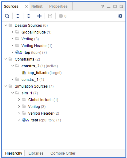

Vivado IDE Sources窗口(图3-5)提供自动源文件管理。 该窗口有多个视图,可以使用不同的方法显示源。 打开或修改项目时,“源”窗口将更新项目源的状态。 执行设计源文件的快速编译,源将按照下游工具编译的顺序显示在“源”窗口的“编译顺序”视图中。 编译RTL层次结构的任何潜在问题都会在“消息”窗口中显示和报告。

提示:如果您明确将模块设置为顶层模块,则会保留该模块并将其传递给综合。 但是,如果未明确设置顶级模块,Vivado工具将从项目中的可用源文件中选择最佳顶级模块。 如果文件包含语法错误且未详细说明,则Vivado工具不会将此文件选为顶层模块。
Constraints and simulation sources are organized into sets. You can use constraint sets to experiment with and manage constraints. You can launch different simulation sessions using different simulation source sets. You can add, remove, disable, or update any of the sources.
