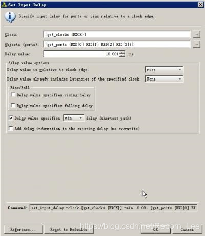

       在Vivado的GUI界面中也可以进行约束,设计经过综合实现后,打开编辑约束文件,如图3所示
(图3)
选择Set Input Delay,在右侧双击,可弹出Input Delay设置窗口,如图4所示
(图4)
在弹出的Input Delay窗口中设置参数,如图5所示,Input Delay约束完成。
(图5)

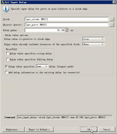

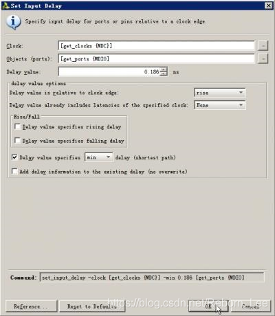

       综上,MII管理接口的约束如下:
create_clock –name MDC –period 400 –waveform {0 200} [get_ports {MDC}]
set_input_delay -clock[get_clocks MDC] -max 30.186418[get_ports {MDIO}]
set_input_delay -clock[get_clocks MDC] -min 0.186418[get_ports {MDIO}]
       在Vivado中的约束如图4,5所示:
图4、5、6
