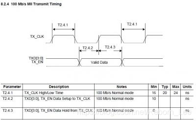

Tsetup和Thold是PHY(DP83849ID)芯片的时间参数,如图3所示,查询datasheet得到:
参考时间参数T2.4.2,Tsetup=10ns
 参考时间参数T2.4.3,Thold=0ns

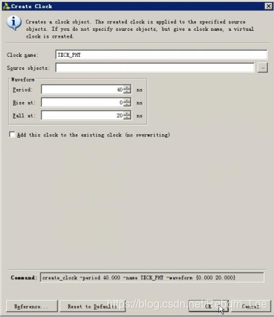

create_clock -nameTXCK_PHY -period 40 -waveform {0 20}

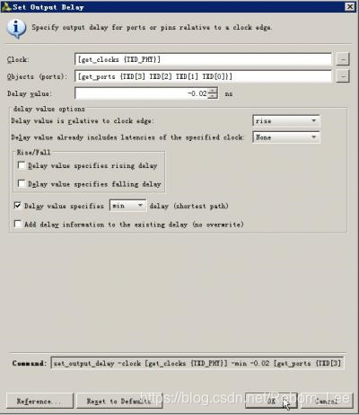

set_output_delay –clock TXCK_PHY -min -0.020086ns [get_ports {TXD[3] TXD[2] TXD[1] TXD[0]}]
Vivado中约束如下图所示:

约束虚拟时钟
约束min output delay

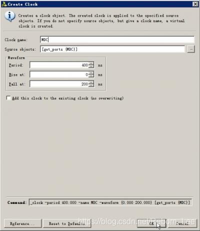

create_clock -nameMDC -period 400 -waveform {0 200} [get_ports {MDC}]
create_clock -nameMDC_PHY -period 400 -waveform {0 200}

Vivado中约束如下图所示:
约束主时钟
