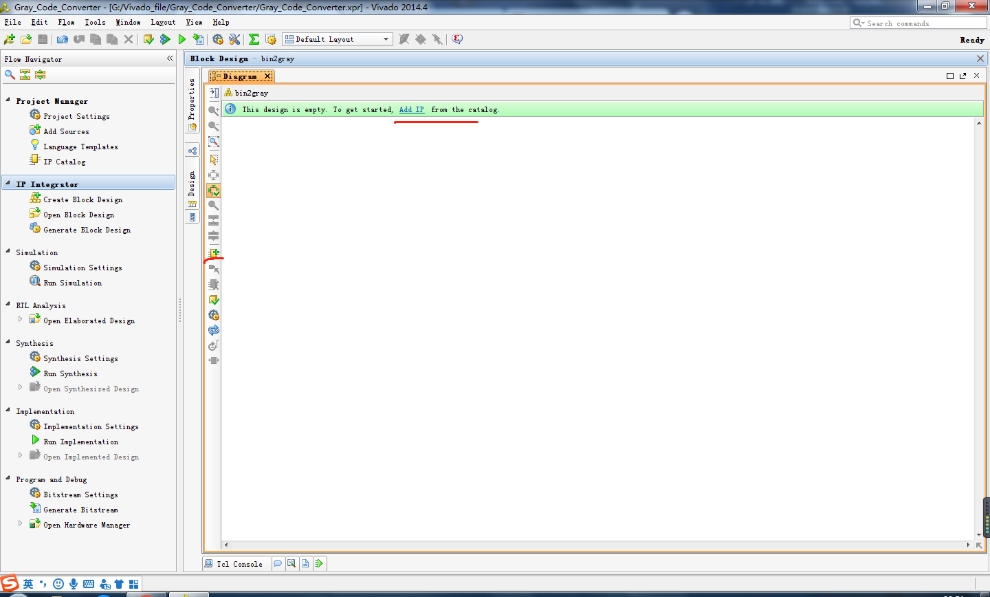

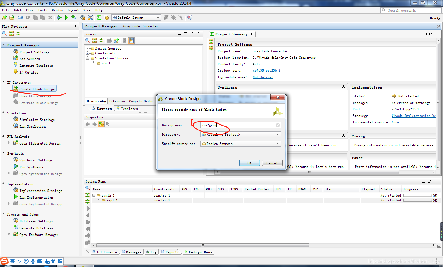

打开Vivado,创建名为Gray_Code_converter的工程,创建原理图,添加IP,进行原理图设计。

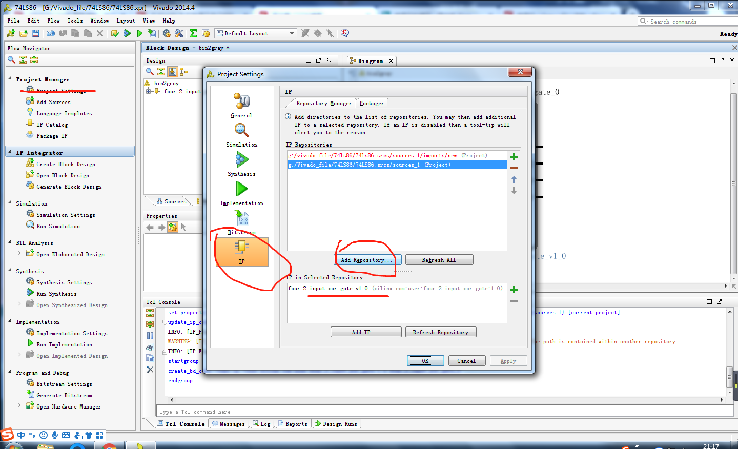

之前需要自己按照上篇博文的方式:打包属于自己的IP来创建一个2输入4位异或IP核。

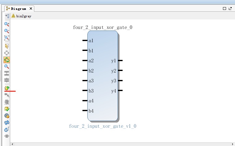

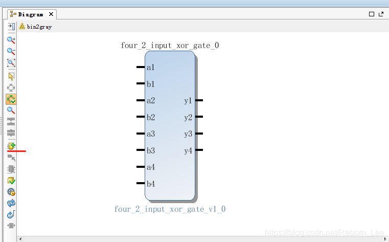

之后,通过下图方式将设计的IP添加进来:

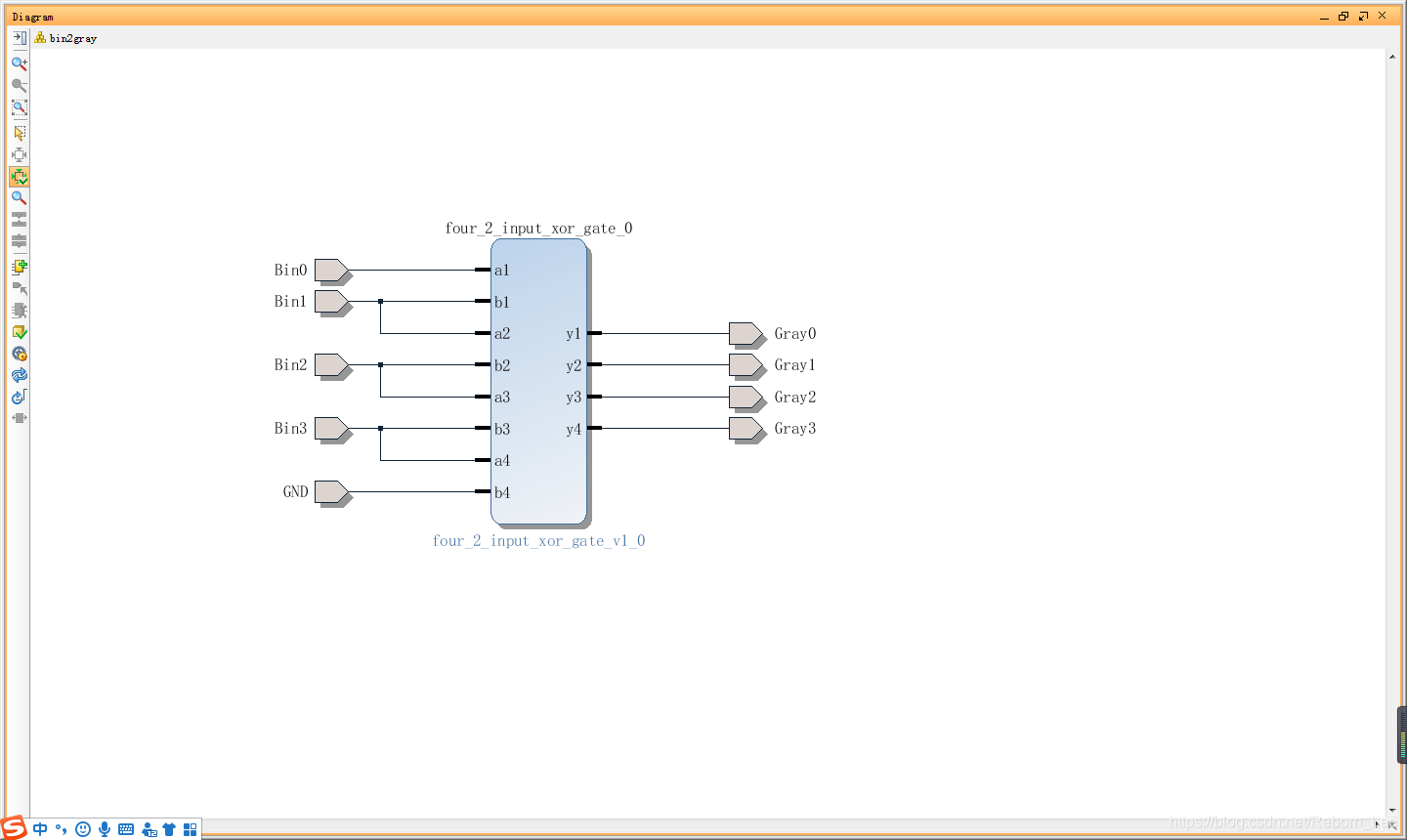

右击端口,选择Make External来添加端口。
最终设计好的原理图如下:

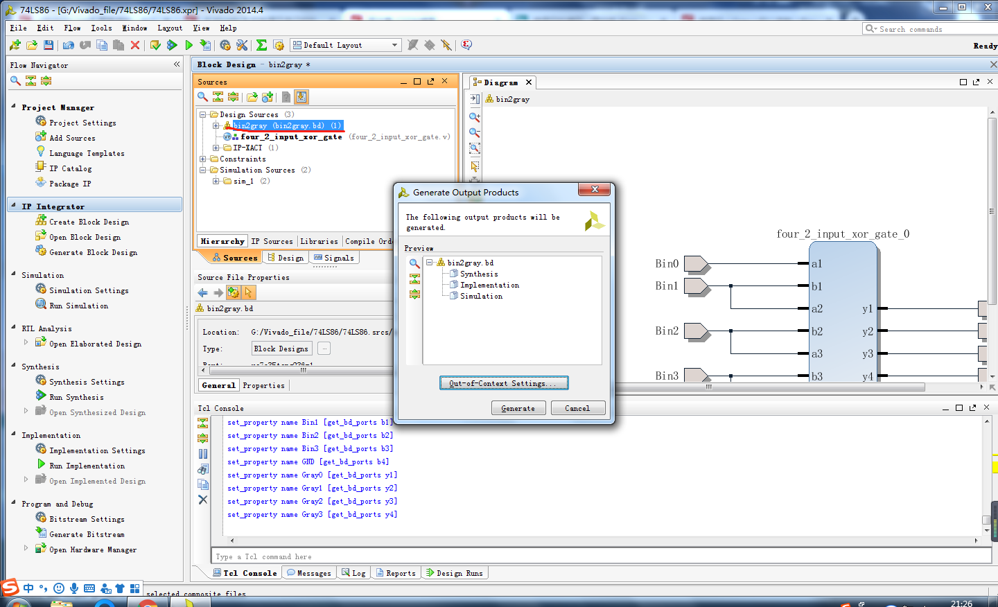

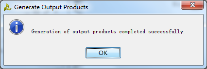

在sources界面右击bin2gray,选择Generate Output Products,如下:

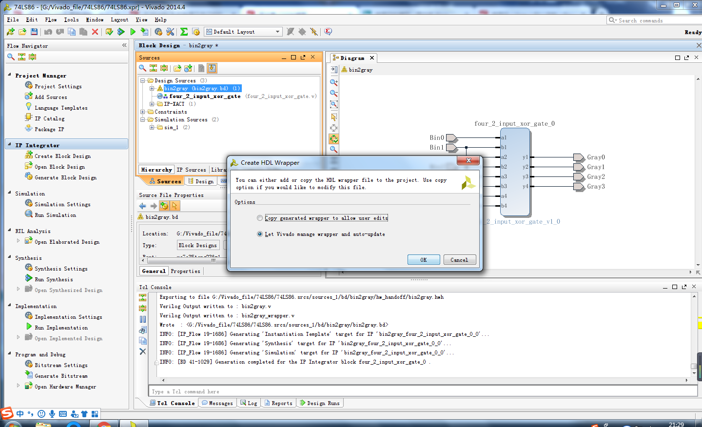

生成输出文件后,再次右击,选择Create HDL Wrapper,创建HDL代码文件:
至此,原理图已经完成。
