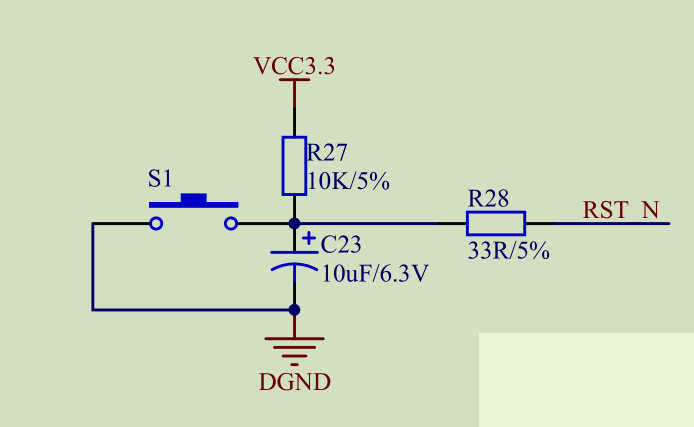

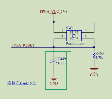

不说具体应用,仅仅说说如果自己的FPGA开发板是高电平复位有效,而自己又需要使用低电平有效的复位操作怎么办呢?
FPGA的高电平复位实例:

一定要对自己所用的FPGA复位是高电平还是低电平弄清楚,否则会出现问题,而自己又胡乱找原因,最后还怀疑自己。
一般来说,对于高电平复位的fpga,我们在编写Verilog代码时,如果要复位,就是这样:
always@(posedge clk or posedge reset) begin
    if(reset) begin
    end
end
但是如果我们需要这种形式的复位行不行呢?如下:
always@(posedge clk or negedge rst_n) begin
    if(!rst_n) begin
    end
end
当然也不是不行,在上述代码加上一句:
assign rst_n = ~reset;即可
前提也是要定义一个wire rst_n;
当然,reset依然是输入复位端口,只不过转换了一下逻辑而已。
