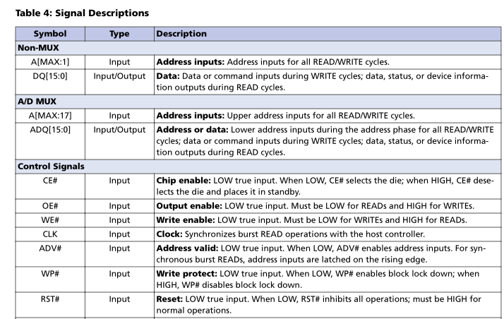

【摘要】 在数据手册中,你常会看到,对于一个引脚定义,有些字母上面带一横杠的,那是说明此引脚/信号是低电平有效,比如你上面看到的RE头上有个横线,就是说明,此RE是低电平有效,此外,为了书写方便,在字母后面加“#”,也是表示低电平有效,比如我上面写的CE#;如果字母头上啥都没有,就是默认的高电平有效,比如上面的CLE,就是高电平有效。 如下:某款FLASH的信号定义 从中我们可...
如下:某款FLASH的信号定义
从中我们可以知道CE,OE,WE,ADV等都是低电平有效。
