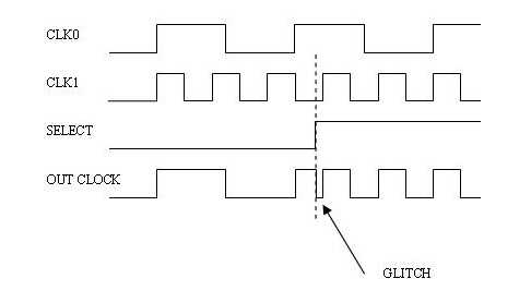

看似很简单,实现了时钟的切换,实则存在着很大的隐患,如下图1b所示:
图1b
图1b中的时序图显示了当SELECT控制信号发生变化时,输出OUT CLOCK如何产生毛刺。 这种开关(SELECT)的问题在于开关控制信号可以相对于源时钟随时改变,因此产生斩波输出时钟或在输出端产生毛刺的可能性。

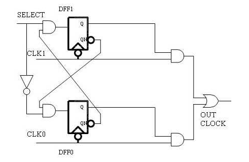

图 2a 显示了防止源时钟相互倍数的时钟开关输出出现毛刺的解决方案。在每个时钟源的选择路径中插入一个负边沿触发的D触发器。 在时钟的下降沿采样选择控制(SELECT),以及仅在首先使其他时钟无效后使能选择(SELECT),可以提供出色的输出保护。
貌似英文原文的更容易理解:
A solution to prevent glitch at the output of a clock switch where source clocks are multiples of each other is presented in Figure 2. A negative edge triggered D flip-flop is inserted in the selection path for each of the clock sources. Registering the selection control at negative edge of the clock, along with enabling the selection only after other clock is de-selected first, provides excellent protection against glitches at the output.

下面简单的解释下这个电路:
当SELECT为0时,明显CLK1的那部分通路到输出无效,仅仅看下半部分电路即可,在CLK0的下降沿采样SELECT(取反后)信号,与CLK0相与之后输出;
当SELECT为1时,同理上半部分电路有效;

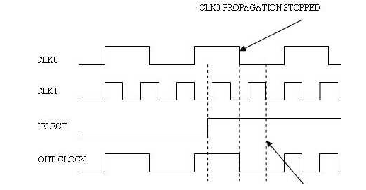

以后都不是问题,需要重点分析的是当SELECT在任意时刻切换的时候,输出会不会出现毛刺?
如下图2b:
首先SELECT为0,也就是在CLK0的下降沿采样寄存SELECT(取反后)信号与CLK0相与,输出时钟为CLK0;
当在图中时刻SELECT由低电平变为高电平,此时未到CLK0的下降沿,寄存器的输出还将一直是高电平(SELECT之前为0,取反为1),当到达CLK0的下降沿时刻,采样到SELECT为高电平,那么!SELECT为0,也就是上半部分电路从此无效,上半部分电路有效,此时需要等到CLK1的下降沿采样SELECT值,在此之前,输出仍未CLK0,到达CLK1的下降沿后,输出变成了CLK1和SELECT的与,也就是CLK1。由图可见,输出时钟完美切换,并没有出现斩波信号以及毛刺。
从原文中截出一段话供参考:
Registering the select signal at negative edge of the clock guarantees that no changes occur at the output while either of the clocks is at high level, thus protecting against chopping the output clock. Feedback from one clock's selection to the other enables the switch to wait for de-selection of the Current Clock before starting the propagation of the Next Clock, avoiding any glitches.
在时钟的下降沿寄存选择信号(SELECT)可确保在任一时钟处于高电平时输出端不会发生变化,从而防止斩波输出时钟(意思是下降沿寄存,可以保证下降沿到来之前输出端保持不变,这样就不会斩断当前时钟了)。 从一个时钟的选择到另一个时钟的反馈使开关能够在开始传播下一个时钟之前等待取消选择当前时钟,从而避免任何毛刺(意思是即使当前SELECT突然变化了,也必须等待到当前时钟的下降沿到来才能去使当前时钟无效,这一段时间就避免了毛刺(glitch))。

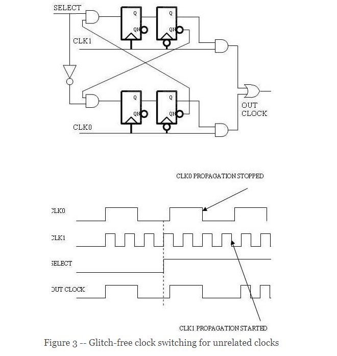

针对无关时钟源的毛刺保护
先前避免时钟开关输出处的毛刺的方法需要两个时钟源彼此的倍数,使得用户可以避免信号与任一时钟域异步。在该实现中没有处理异步信号的机制。
这导致实现具有同步器电路的时钟开关的第二种方法,以避免由异步信号引起的潜在的亚稳态。当两个时钟源彼此完全无关时,异步行为的源可以是SELECT信号或从一个时钟域到另一个时钟域的反馈。
如图3所示,通过为每个时钟源添加一个额外级的正边沿触发触发器来提供针对亚稳态性的保护。每个选择路径中的正边沿触发触发器以及现有的负边沿触发触发器防止潜在的亚稳态性,这可能是由异步SELECT信号或从一个时钟域到另一个时钟域的异步反馈引起的。
同步器只是两级触发器,其中第一级通过锁定数据来帮助稳定数据,然后将数据传递到下一级,由电路的其余部分解释。
第三种相对而言,比较难,但是我既然写这篇博文了,还是想谈谈自己的愚见,上图头上的最后一句话是:
可以知道,第一个触发器采样数据寄存,然后到第二个触发器输出第一个触发器寄存的数据。
再看上图时序图,在CLK0的第二个时钟上升沿,采样数据为SELECT为1,但是要等到时钟的下降沿才被输出,这时CLK0的传播到此结束。到了CLK1的时代,也不难理解下面的行为了。
