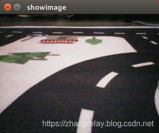

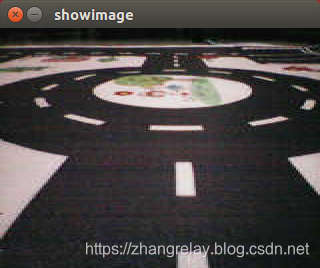

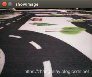

使用如下命令:
$ ros2 run image_tools showimage -t /cozmo_camera/image

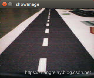

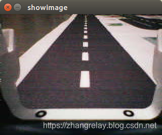

获取赛道信息:
可以适当调整头部角度或将手臂抬起,获取更远视角或避免盲区等。
$ ros2 topic pub -r 0.1 /head_ale std_msgs/Float64 "data: -20.0"
$ ros2 topic pub -r 0.1 /lift_hght std_msgs/Float64 "data: 1.0"
