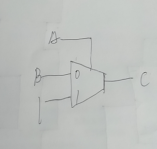

用多路选择器实现与门,或门等。
与门:        或门:

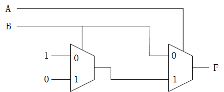

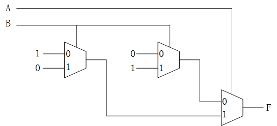

至于上面所说的异或门,我们用表达式更容易表达清楚,通过表达式在画出原理图岂不更简单,例如:
output = A ? ( B ? 0 : 1) : (B ? 1 : 0) ;
写出这个表达式很简单,A为1的话,选第一个括号内的内容,对于第一个括号,B 为·1,考虑到异或运算,应该是0,否则为1.
如此分析即可。
根据此表达式,最可能画出的原理图是:
当然这肯定是对的,是不是最简的,就不一定了,下面分析B如果为0的话,第一个选择器输出为1,第二个选择器输出为0(等于B),这不就等效于第二个选择器可以用B本身代替,因此化简为:
当然还不止这些,还有一位全加器,这里就不说了,有了公式,都好办。
