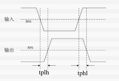

2、反相器的速度与哪些因素有关?什么是转换时间(transition time)和传播延迟(propagation delay)?
反相器的速度与哪些因素有关。
(1)  电容(负载电容、自载电容、连线电容)较小,漏端扩散区的面积应尽可能小。输入电容要考虑: (1)Cgs 随栅压而变化(2)密勒效应(3)自举效应
(2)   加大晶体管的尺寸(驱动能力),使晶体管的等效导通电阻(输出电阻)较小。但这同时加大自载电容和负载电容(下一级晶体管的输入电容)。
(3)   提高电源电压,提高电源电压可以降低延时,即用功耗换取性能但超过一定程度后改善有限。电压过高会引起可靠性问题(氧化层击穿、热电子等)。

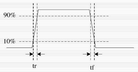

Transition Time(转换时间):上升时间:从10%Vdd上升到90%Vdd的时间,下降时间L从90%Vdd下降到10%dd的时间。上升时间和下降时间统称为Transition Time,也有定义为20%到80%。
Propagation Delay(传播延时):在输入信号变化到50%Vdd到输出信号变化到50%Vdd之间的时间。

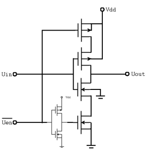

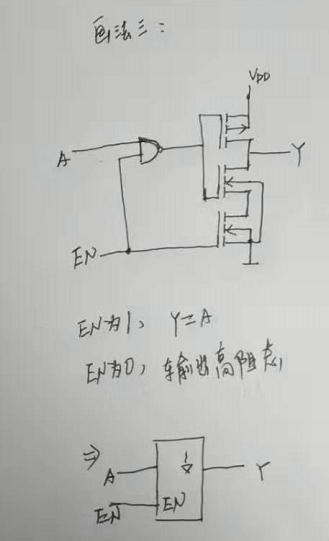

3、画出CMOS三态缓冲器的电路原理图,解释一下高阻态。
高阻态:电路的一种输出状态,既不是高电平也不是低电平,如果高阻态再输入下一级电路的话,对下级电路无任何影响,可以理解为断路,不被任何东西所驱动,也不驱动任何东西。

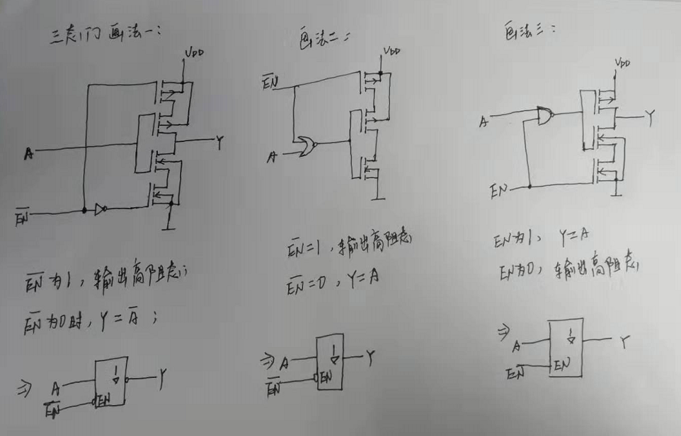

CMOS三态缓冲器的画法

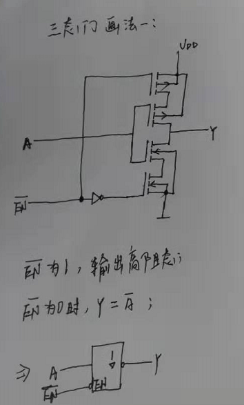

第一个画法:在反相器的上方串联一个PMOS,在下面串联一个NMOS,如下图画法一:
\overline{EN}为1时,最上面的PMOS截止,下面的NMOS也截止,所以输出为高阻态;当\overline{EN} = 0时候,上面的PMOS导通,下面的NMOS也导通,这样的话输出就是一个反相器,即 Y = \overline{A};
上面的反相器也可以用CMOS门电路替换:
第二种画法:(输出Y忘了画出,请自行加上)

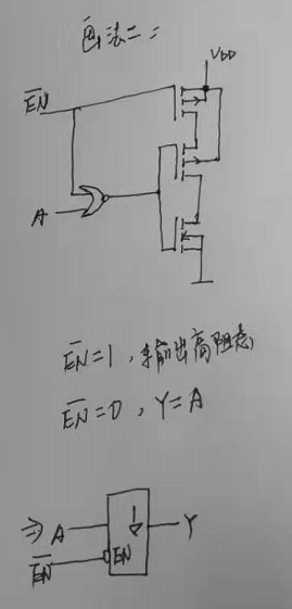

在反相器的CMOS门电路上方串联一个PMOS,同时用或非门控制:
\overline{EN} = 1,上方PMOS截止,下面NMOS也截止,所以输出为高阻态;
\overline{EN} = 0时,上方PMOS导通,输出为Y = A;
第三种画法:
反相器的CMOS电路下面串联一个NMOS管,并用与非门控制;
分析不在话下。

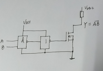

4、什么是open-drain output?
门电路输出极在集成单元内不接负载电阻而直接引出作为输出端,这种形式的门叫做开路门。开路的CMOS门叫做OD门;
