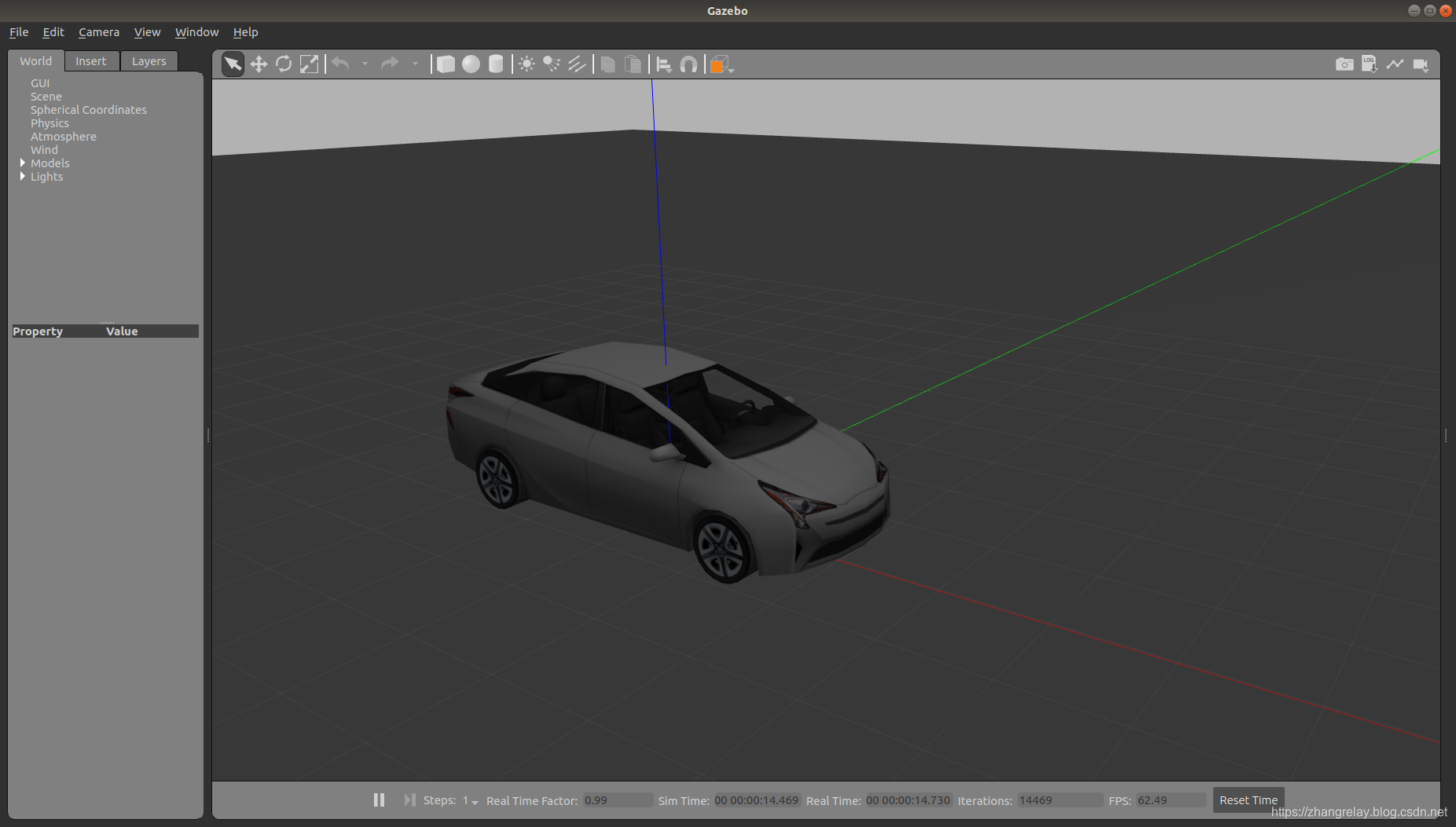

  5. 使用Gazebo加载阿克曼汽车模型:
    gazebo --verbose /opt/ros/dashing/share/gazebo_plugins/worlds/gazebo_ros_ackermann_drive_demo.world
  6. Gazebo GUI应该带有一个简单的车辆:

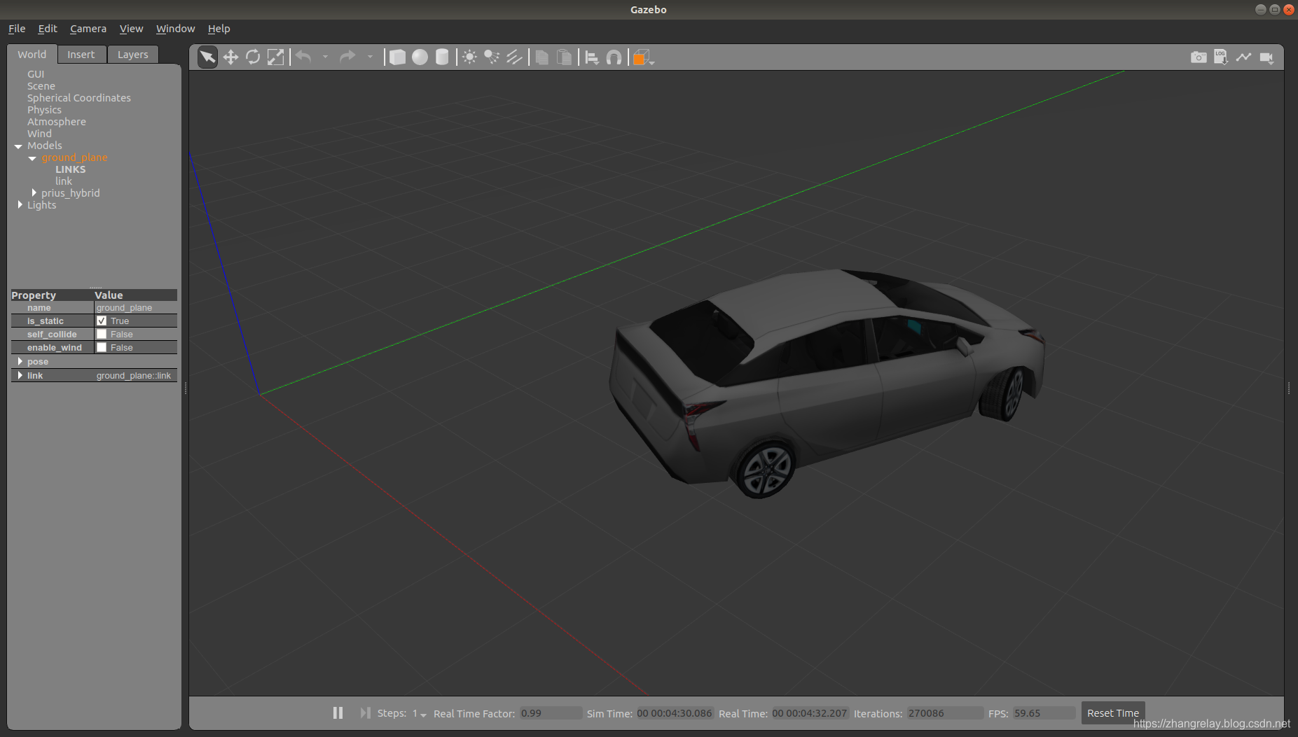

  3. 然后运行其中一个命令,例如:

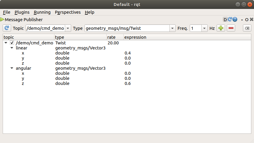

    ros2 topic pub /demo/cmd_demo geometry_msgs/Twist '{linear: {x: 0.2}}' -1
  4. 或者使用图形化工具: rqt
  5. 你会看到车辆转向前进:

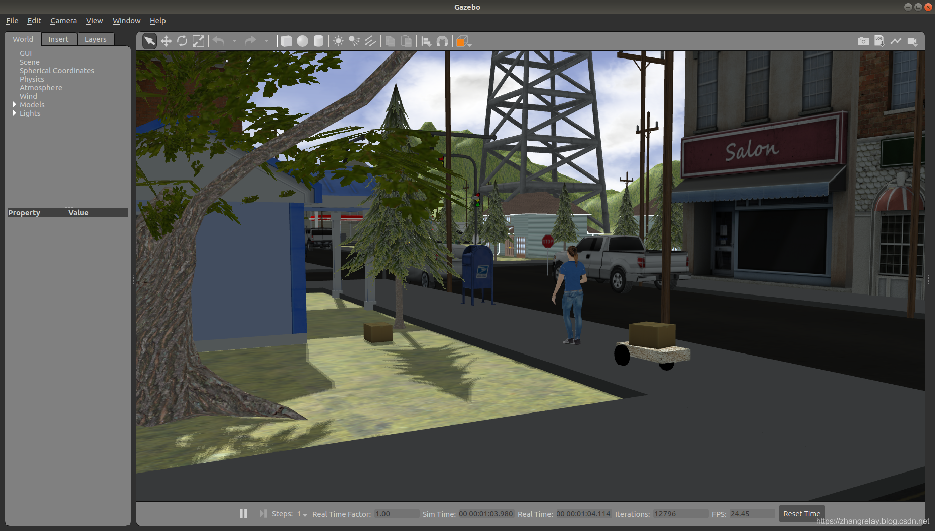

  2. 在城市中启动Dolly(这需要一些时间来下载模型):
     ros2 launch dolly_gazebo dolly.launch.py world:=dolly_city.world
