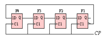

如下图:4位的环形计数器
有效的计数状态位:
有4个。
总结:环形也是基于移位寄存器的计数器,对于n个移位寄存器构成的计数器,只有n个有效状态。

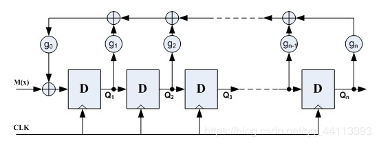

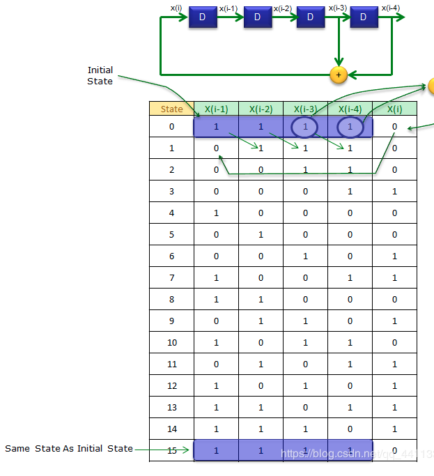

线性反馈移位寄存器(LFSR),它是由n个D触发器和若干个异或门组成的,如下图是一种实现的方式:
为了理解起来简单,下面借图说话:
可见,对于一个N位的LFSR计数器有2^N - 1个有效状态;

第一种是:异或门内接LFSR
如下图:

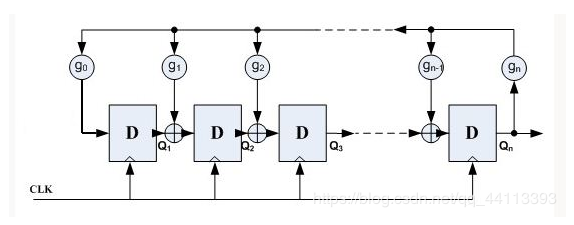

另一种就是异或门外接LFSR:
如下图:
