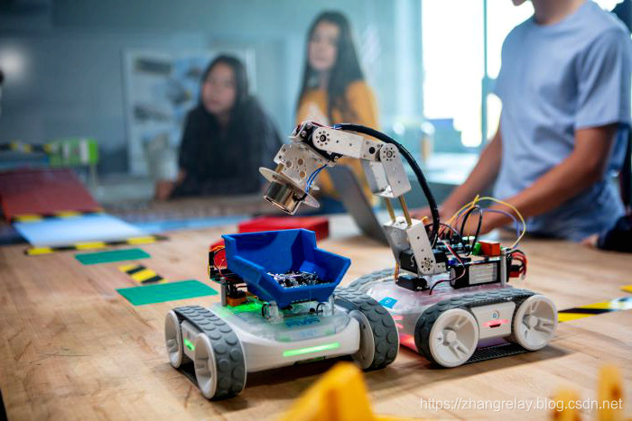

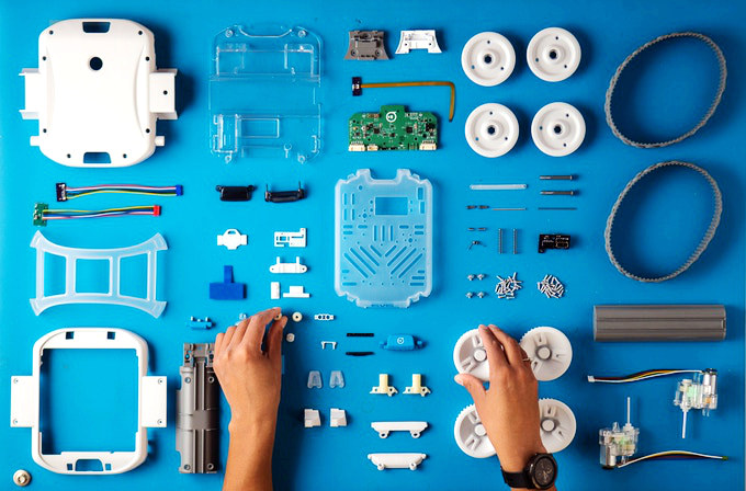

什么是Sphero RVR Rover?
基本款(如上图所示):RVR是Sphero可编程机器人的革命性产品-即开即用、可驱动、装有多种传感器套件、可定制。通过连接第三方硬件(例如Raspberry Pi、Arduino、BBC micro:bit或Sphero自己的littleBits),进一步扩展RVR的功能。RVR是移动空白画布。使用它进行编程学习,在上面构建代码,然后解密梦想中的机器人-然后将其带到任何地方。

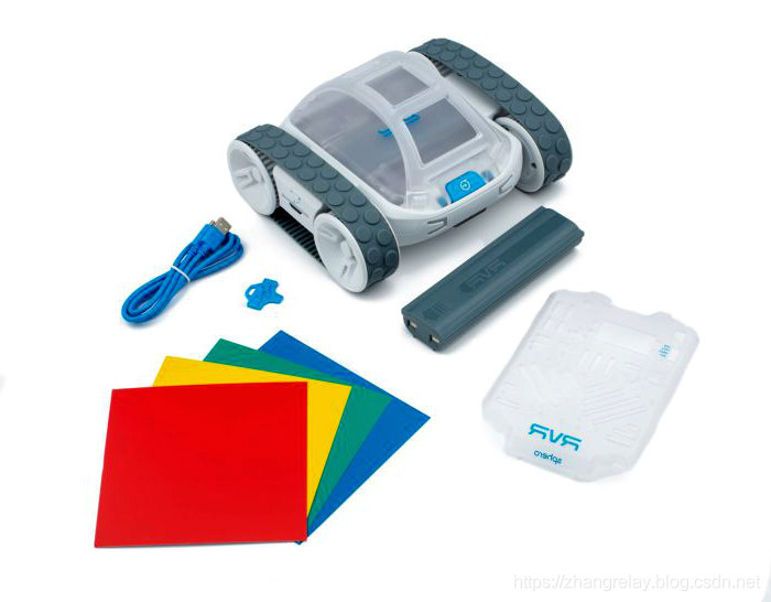

配件如下:
- 灵活快捷的可移动盖板和显影板
- 移动的保护性防滚架
- 充电电池
- 通用的4针UART扩展端口,用于连接第三方硬件(Raspberry Pi,Arduino,micro:bit)
- 5V 2.1A USB-A板载连接器,可使用RVR的电池的项目供电。
- Sphero Edu应用程序兼容并可编程

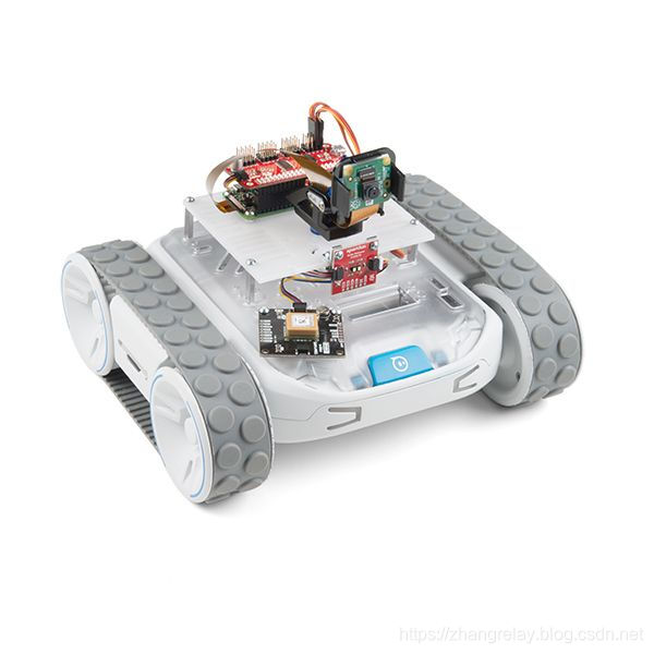

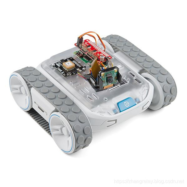

SparkFun的RVR基本套件为Sphero RVR平台提供了一组扩展的传感器。
套件包括
- Raspberry Pi Zero WH
- SparkFun Qwiic GPS-SAM M8Q
- 4针至4针0.1“接口电缆
- Pi相机模组V2
- PanTilt套件
- Pi相机线
- SparkFun Pi伺服
- 4-40 Nuts
- 4-40 1/4“螺栓
- 4-40 1/2“螺栓
- Qwiic电缆100mm
- Double Sided Foam Tape Square
- 具有自定义映像的16GB MicroSD
高级版扩展
RVR自动运行所需的一切(以及一些其他),包括Raspberry Pi Zero W和摄像头。
套件包括
- 4针至4针0.1“接口电缆
- Pi相机模组V2
- PanTilt套件
- Pi相机线
- SparkFun Pi伺服
- VL53L1X飞行时间传感器Qwiic板
- 4-40 Nuts
- 4-40 1/4“螺栓
- 4-40 1/2“螺栓
- 4-40直角支架
- 3/16“外径六角支架(公-母)4-40 x 3/4”
- Qwiic电缆50mm
- Qwiic电缆200mm
- 亚克力板

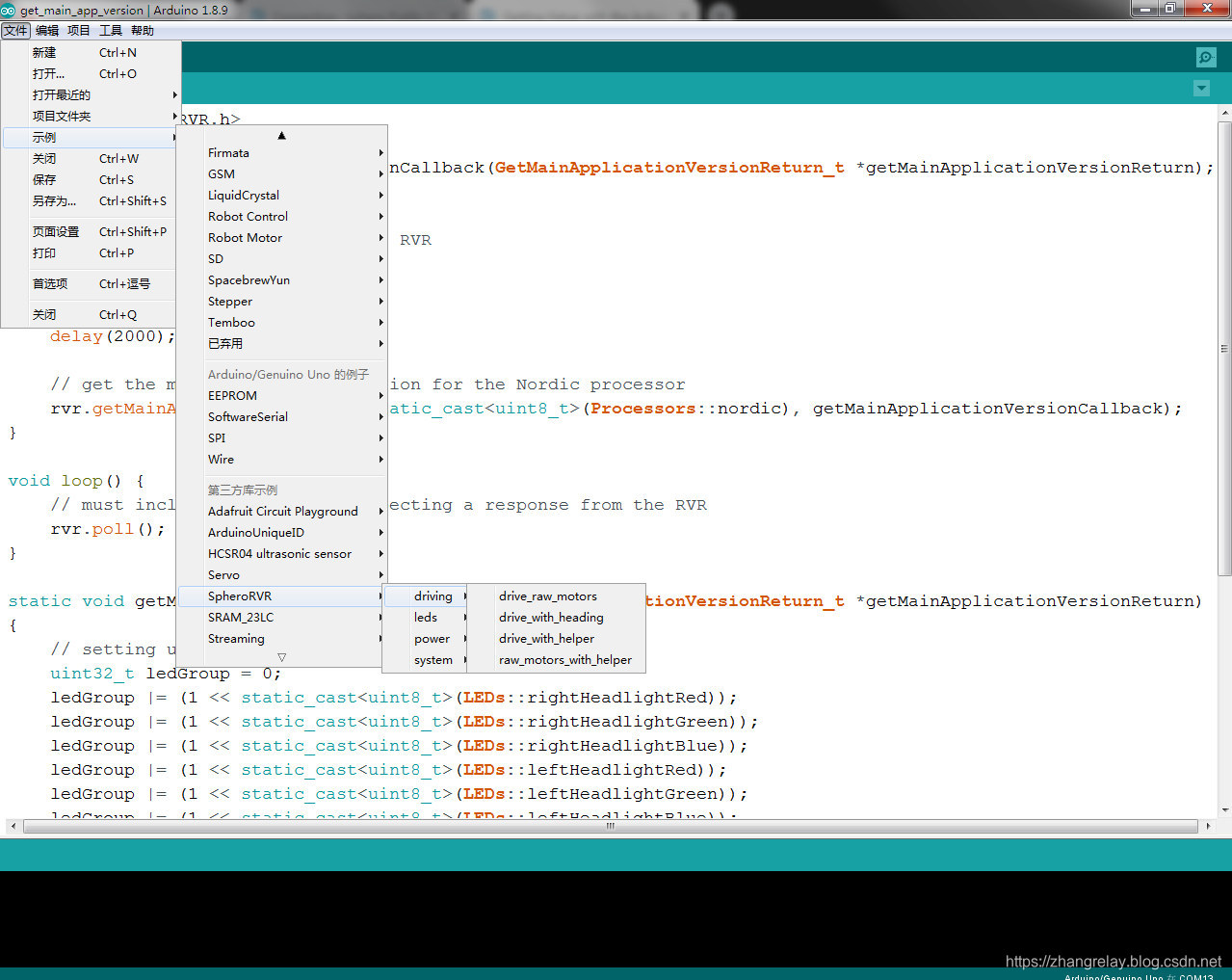

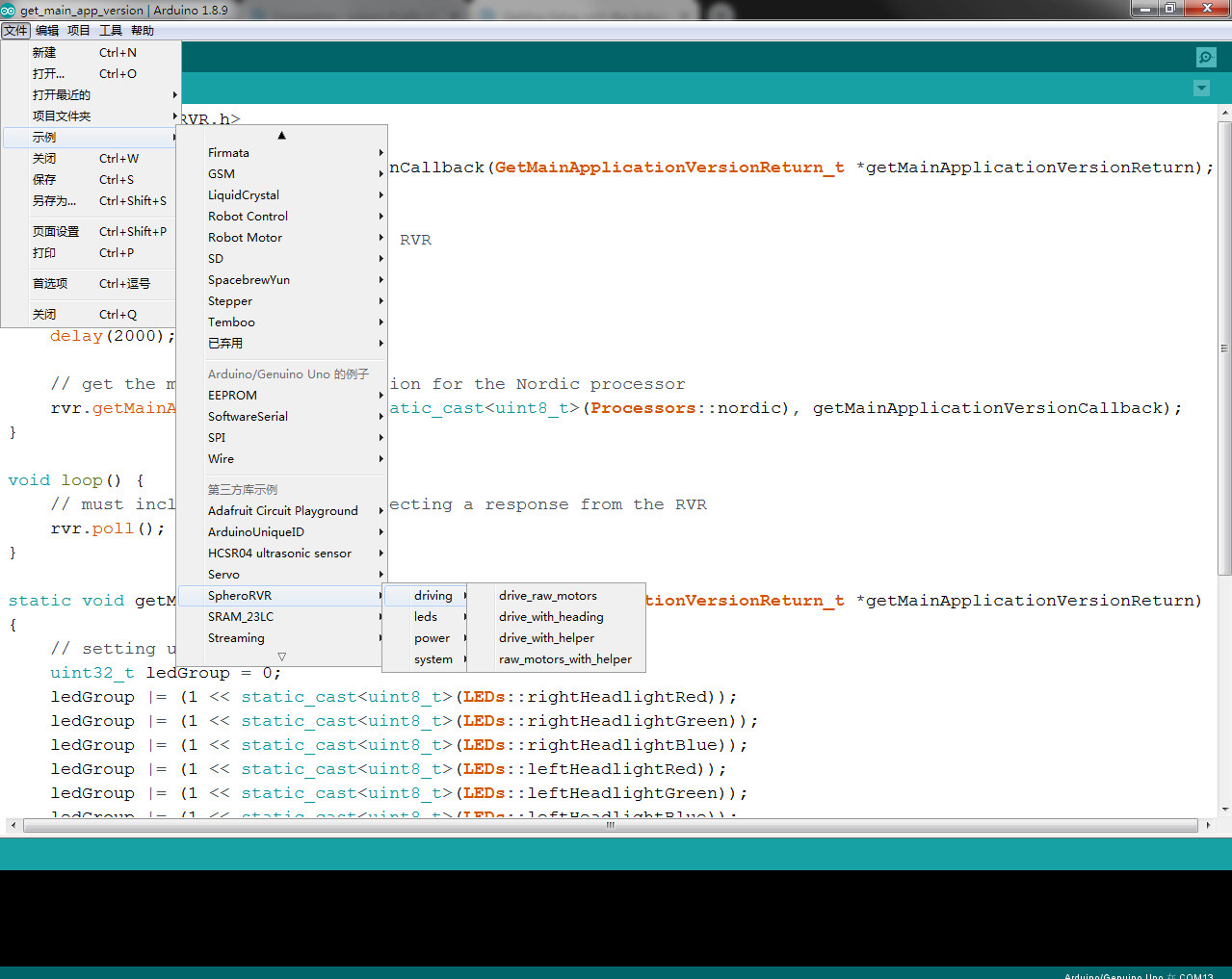

使用Arduino SDK进行设置
Arduino的C ++ SDK
从GitHub下载代码!
然后,您可以进入Arduino IDE并转到 Sketch > Include Library > Add Zip Library
在Arduino IDE中下载软件包!
通过导航Sketch > Include Library > Manage Libraries
并搜索SpheroRVR
安装完成后,直接在示例中使用案例,或自编代码:
