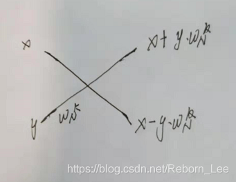

16点并行FFT分为4级蝶形运算,每一级蝶形运算有一个基本的蝶形单元:

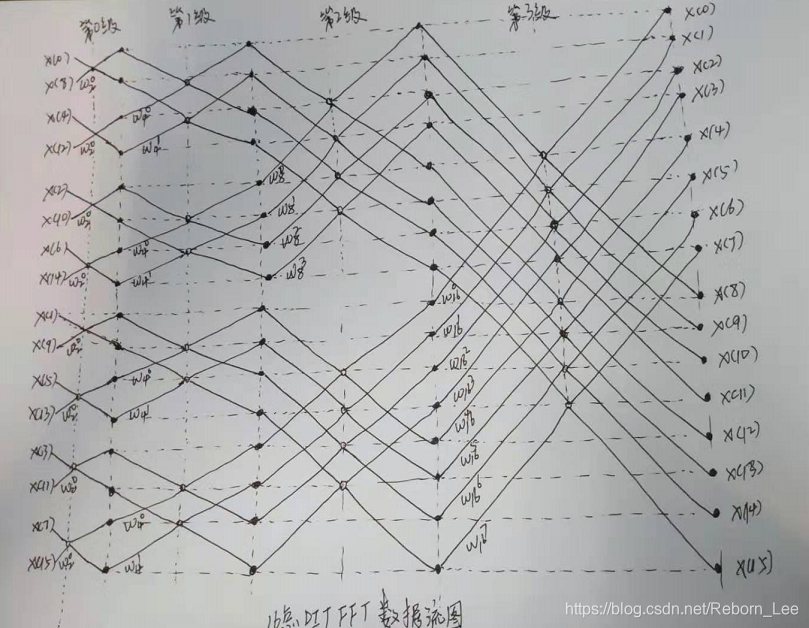

如下是16点DIT FFT的数据流图:
可见,第0级蝶形运算的输入的顺序是:
x(0)、x(8)、x(4)、x(12)、x(2)、x(10)、x(6)、x(14)、x(1)、x(9)、x(5)、x(13)、x(3)、x(11)、x(7)、x(15);
只有这样排列输入,才能得到最终顺序的输出:
x(0)、x(1)、x(2)、x(3)、x(4)、x(5)、x(6)、x(7)、x(8)、x(9)、x(10)、x(11)、x(12)、x(13)、x(14)、x(15);

蝶形因子通用的表示为:W_{^{N}}^{k},从DIT FFT的数据流图可以看出,第0级蝶形运算的旋转因子为W_{^{2}}^{0};第1级蝶形运算的旋转因子为:W_{^{4}}^{0},W_{^{4}}^{1},,W_{^{4}}^{1};第2级蝶形运算的蝶形因子为:W_{^{8}}^{0},W_{^{8}}^{1},W_{^{8}}^{2},W_{^{8}}^{3};第3级蝶形运算的蝶形因子为:W_{^{16}}^{0},W_{^{16}}^{1},W_{^{16}}^{2},W_{^{16}}^{3},W_{^{16}}^{4},W_{^{16}}^{5},W_{^{16}}^{6},W_{^{16}}^{7}。

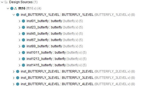

我们对这个16点并行FFT算法进行描述的时候,采用的结构是从层层例化,从该算法的最顶层fft16,到4级蝶形运算,以及每级蝶形运算包含的8个蝶形单元,在到蝶形单元里面的复数乘法,加法器,减法器等等。从顶层开始描述到最底层,到达最底层,其实只用到了一个复数乘法器,一个加法器,一个减法器。蝶形因此采用参数的方式进行传递。

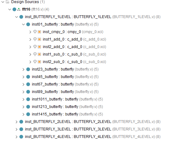

我的程序结构:
蝶形单元用的是IP核:

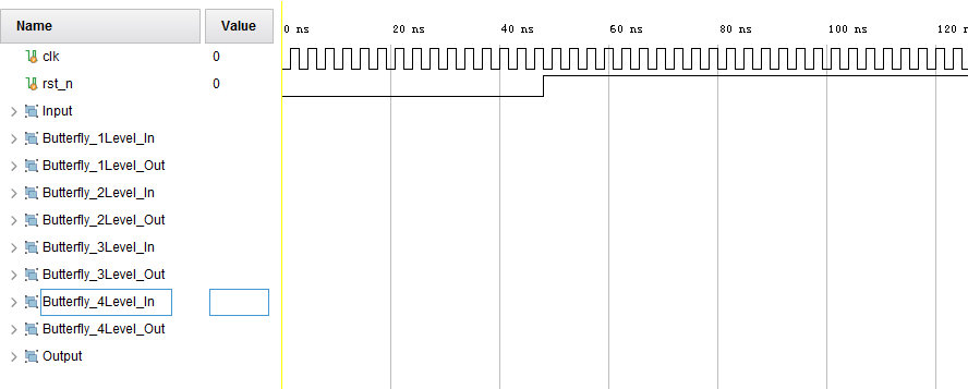

仿真文件结构:
仿真源统一命名,test_要测试的module;
仿真结果结构:

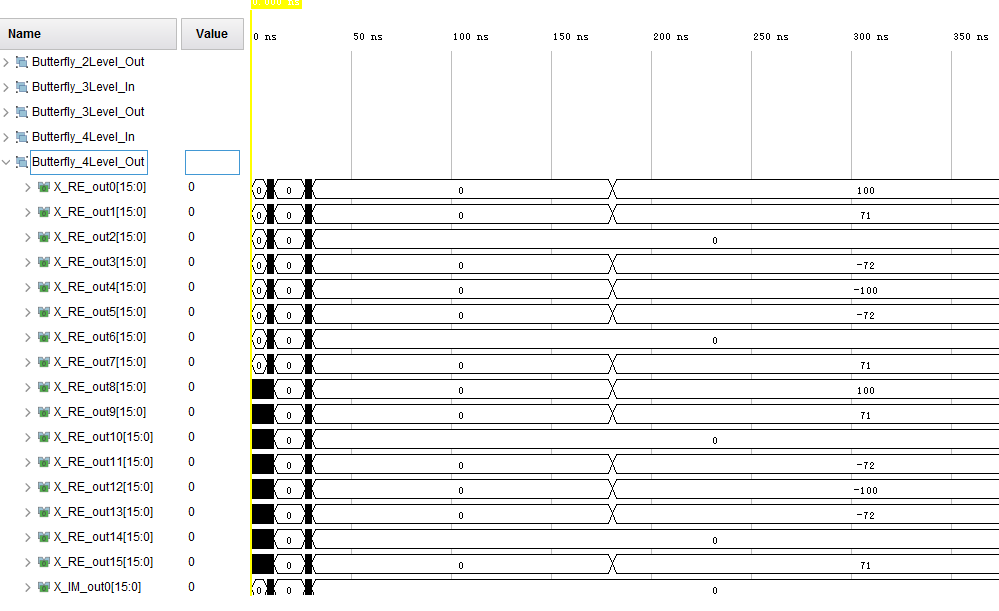

对输入输出建立分组,分组观察每一级输入输出信号,确保输入输出连贯,不要中间某一级输入输出异常,以及前一级与后一级输出输入不对应的错误。
具体要看某一级信号:

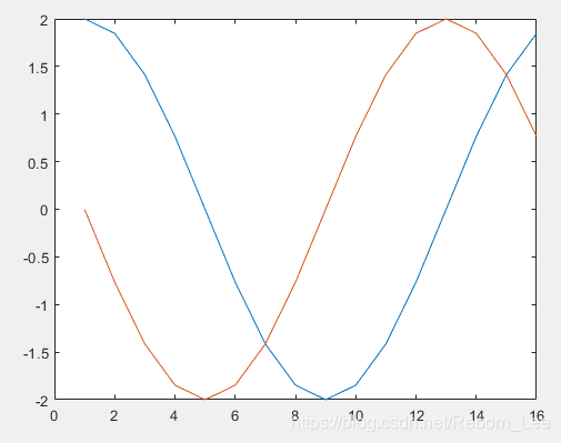

仿真的结果如何判断呢?
可以借助Matlab,例如:
>> a = real(fft([0 2 0 0 0 0 0 0 0 0 0 0 0 0 0 0]))
>> b = imag(fft([0 2 0 0 0 0 0 0 0 0 0 0 0 0 0 0]))
输入是16点数据,输出是怎么样的呢?
输出呈现出余弦波形的规律,可以定性的进行比较。
心里有个大概。
