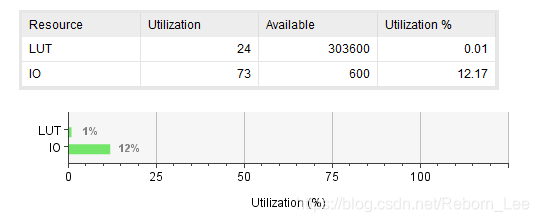

我们使用24位加法器来实际测试这个综合属性的使用:
如果不添加任何综合限制,默认应该使用LUT资源,测试如下:
如果没有添加这句综合属性,那么综合使用资源情况为:
  1. module adder24(
  2. input [23:0] a,
  3. input [23:0] b,
  4. output [24:0] sum
  5. );
  6. assign sum = a + b;
  7. endmodule
可见,和预期一致,使用的是FPGA的逻辑资源,并且使用了24个LUT资源。

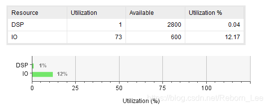

如果使用综合属性use_dsp48呢?测试如下:
放置在Module前
首先必须说一下USE_DSP48,这句话可以放在模块的前面,也可以放在reg声明的前面,如下:
  1. (*use_dsp48="yes"*)
  2. module adder24(
  3. input [23:0] a,
  4. input [23:0] b,
  5. output [24:0] sum
  6. );
  7. assign sum = a + b;
  8. endmodule
可见,仅仅使用了一个DSP48E即可,同时对于我们的FPGA(这里使用的是V7进行实验),DSP48资源很多,如果不用,即获得不了高性能,也造成了资源的闲置。

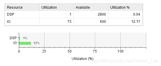

放置在变量声明前
 放到变量声明前面,如下:
  1. module adder24(
  2. input [23:0] a,
  3. input [23:0] b,
  5. );
  6. (*use_dsp48="yes"*) wire [24:0] sum;
  8. endmodule
可见,与放在Module前面综合结果一致;
但是,这只是针对加法器这么一个简单的模块,如果你的模块中还有其它更复杂的逻辑,那么建议使用第二种方法,只对某些特定的逻辑使用DSP单元。

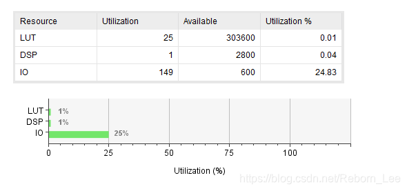

放置在某个变量声明前
最后两种情况,由于模块内部运算只有一个,貌似不具有说服力,因此,改成如下代码进行测试:
  1. module adder24(
  2. input [23:0] a,
  3. input [23:0] b,
  4. input [24:0] c,
  5. input [24:0] d,
  6. output [25:0] sum_cd,
  7. output [24:0] sum_ab
  8. );
  9. (*use_dsp48="yes"*) wire [24:0] sum_ab;
  10. wire [25:0] sum_cd;
  11. assign sum_ab = a + b;
  12. assign sum_cd = c + d;
  13. endmodule
可见,和预期一致,既使用了LUT资源又使用了DSP资源,原因就是在某个变量之前加了综合属性use_dsp48;

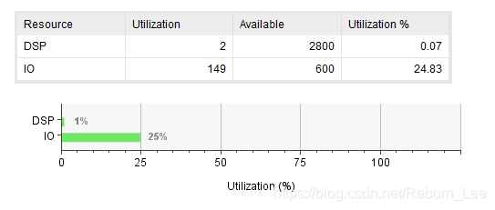

放置在Module前
  2. module adder24(
  3. input [23:0] a,
  4. input [23:0] b,
  5. input [24:0] c,
  6. input [24:0] d,
  7. output [25:0] sum_cd,
  8. output [24:0] sum_ab
  9. );
  10. wire [24:0] sum_ab;
  11. wire [25:0] sum_cd;
  12. assign sum_ab = a + b;
  13. assign sum_cd = c + d;
  14. endmodule
可见,仅仅使用了DSP资源。
综上,use_dsp48的使用位置有两种,一种是在Module前面使用,这样module内部所有的算术运算均使用dsp资源,另一种是在变量的声明前使用,这样只对部分算术运算使用dsp资源。两种方式的使用,可根据实际需要决定。
