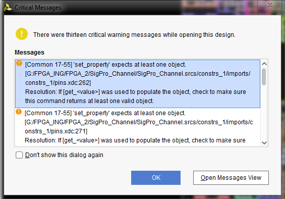

今天的猪脚是如下的critical warning:
[Common 17-55] 'set_property' expects at least one object. [G:/FPGA_ING/FPGA_2/SigPro_Channel/SigPro_Channel.srcs/constrs_1/imports/constrs_1/pins.xdc:262]
Resolution: If [get_<value>] was used to populate the object, check to make sure this command returns at least one valid object.
是综合之后跳出的对话框:
拿上条提示为例:
显示了问题的定位在pins.xdc的262行,那就定位到那里:

考虑到这些约束怎么会有问题呢?
到顶层程序中去查看这些引脚:
发现这些引脚已经被注释掉了,意味着这些引脚在此程序中已经不是输入输出了,可是旧的引脚约束却没有自动更新,我能不能说这是EDA工具不智能或者存在Bug的地方呢?
还有类似的问题是在I/O Planning中约束了某个引脚,却在约束文件里面找不到这个引脚的约束,也就是GUI界面和约束文件不对应,这个问题真是让人头大。
所以不得不细心地查看EDA工具给出的warning,然后手动的解决这些问题。
请删掉这些多余的约束,物是人非!
