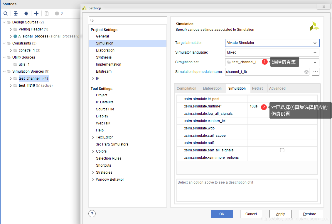

可以设置多个仿真集,每个仿真集可以对某一个设计文件进行仿真,例如上图对fft进行仿真,单独建立仿真集,命名为:test_fft;
对滤波器进行仿真,单独建立仿真集test_channel等。
这样,很清晰地管理我的仿真文件。
每次只有一个仿真集处于有效状态(active),如下图,我们可以对某一个仿真集右击运行来运行某一个仿真集文件:
可以为不同的仿真集设置不同的仿真选择,例如下面设置仿真时间:

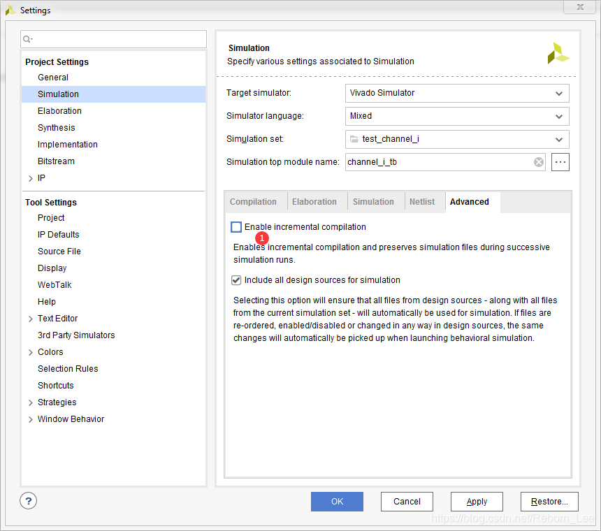

有时候如下选择勾掉也许会解决一些仿真中的难解错误:
例如:Vivado行为仿真报错记录:[VRFC 10-3032] 'xbip_pipe_v3_0_5.xbip_pipe_v3_0_5_viv_comp' failed to restore

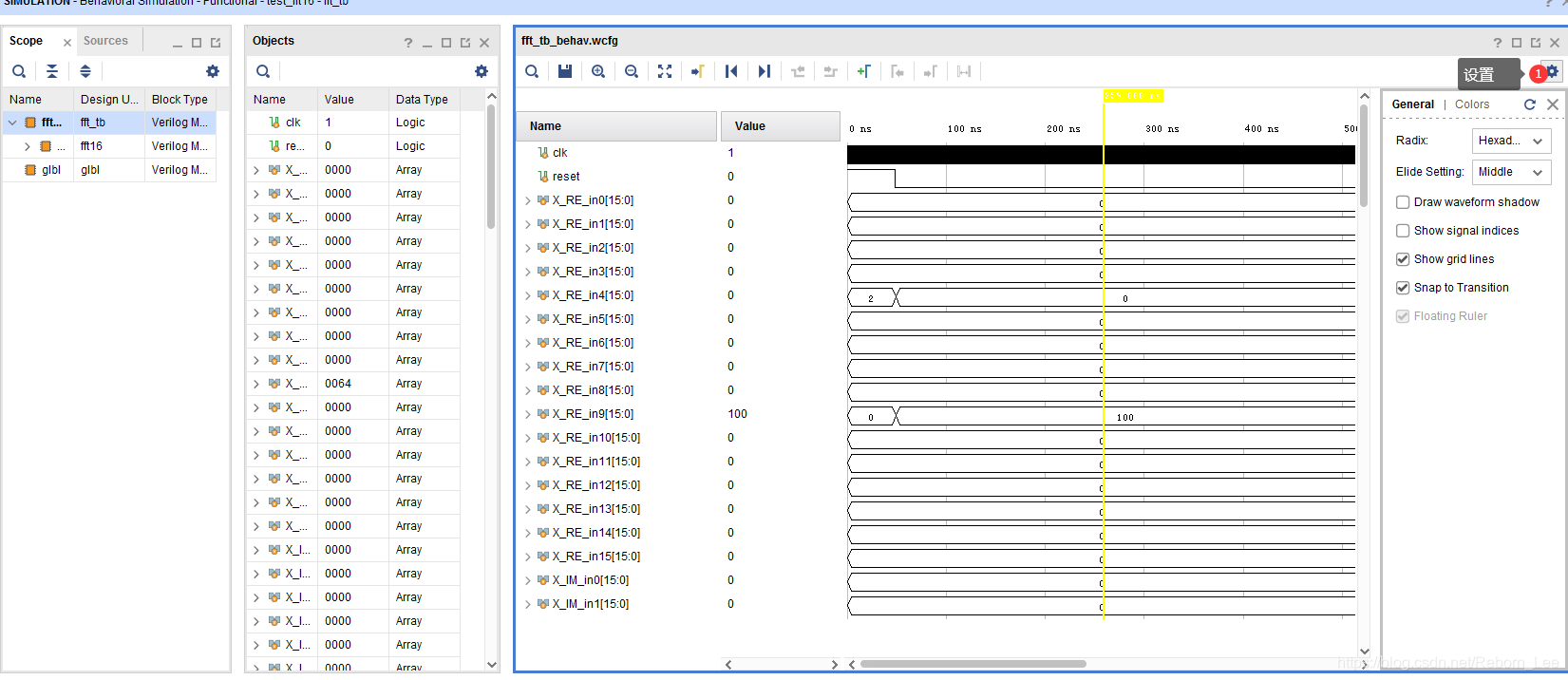

Vivado默认的仿真波形是黑色背景色,蓝色波形,变量值默认为十六进制,我们可以在如下设置界面设置这些东西,让波形的颜色为黑白的,更加直观。
进制也可以根据自己的需要进行设置。

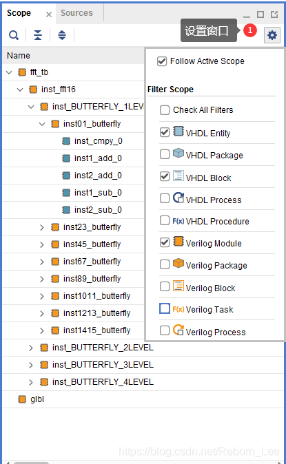

可以打开Scope的设置界面,可见:
Scope可以是如下这几种类型:
如下选中的是比较常用的,一般来说,我们看一下module里面的信号就可以了。
如果你的仿真文件里面用了task,当然也可以选中。
同理,在Object窗口,点击设置,也可以看到Object包括那些东西:
无非就是输入输出,以及内部信号,常量等。

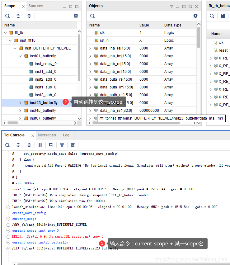

与scope以及object相关的TCL命令:
current_scope:显示当前的scope
current_scope+某一scope名:
跳转到该scope下,并且object伴随着改变成该scope的object。
