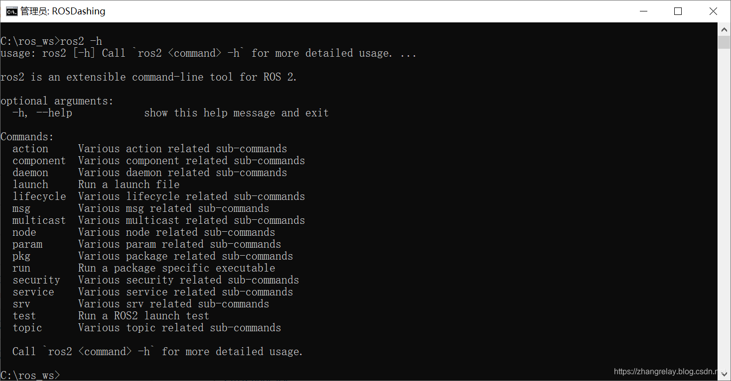

ros2的常用命令如下所示:

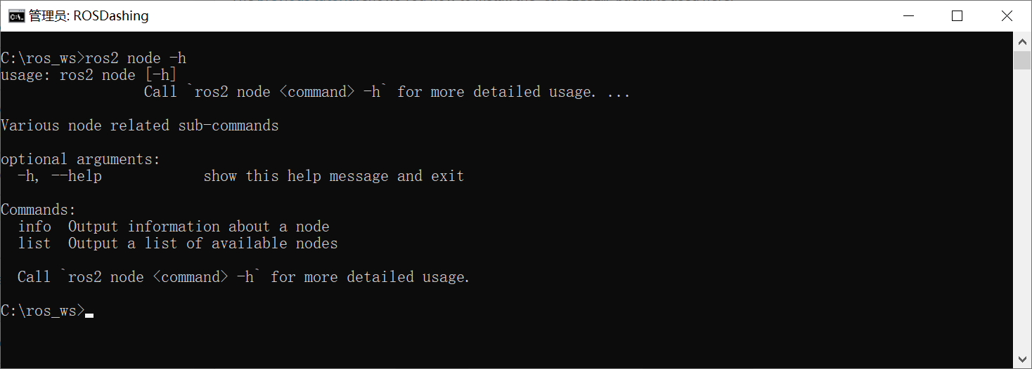

2. 节点node有哪些命令功能:

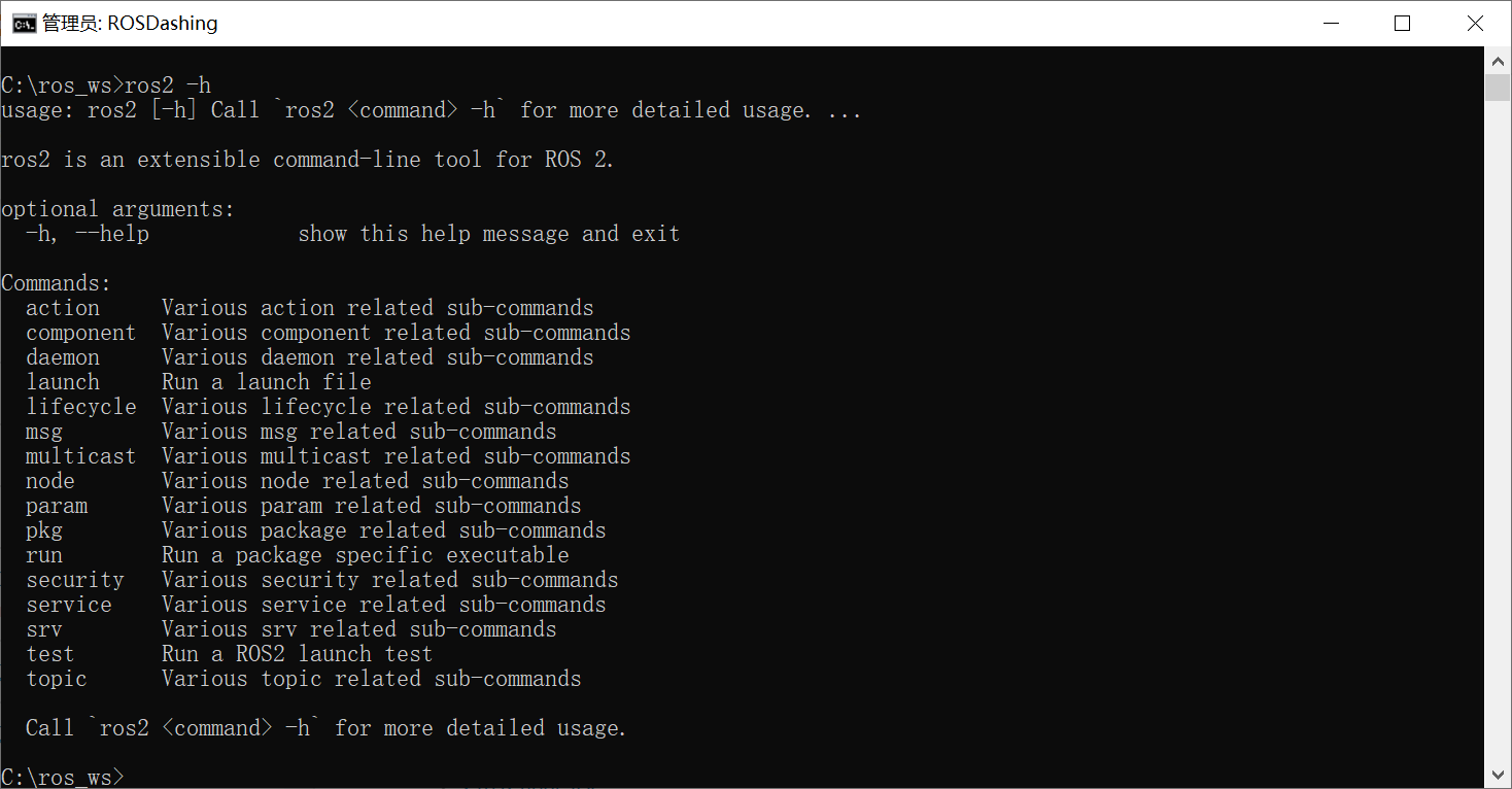

使用如下命令:
ros2 node -h
得到如下:
主要有:
  • info 输出节点信息
  • list 输出正在运行的节点列表

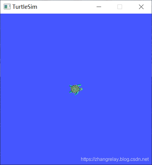

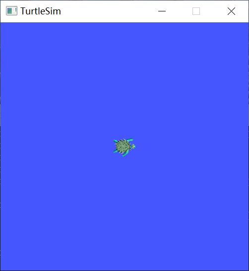

以turtlesim为例,开启一个CMD,输入如下命令:
ros2 run turtlesim turtlesim_node
将会看到如下窗口:
这里,功能包名为turtlesim,可执行文件名为turtlesim_node。

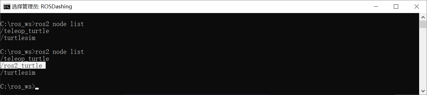

3.2 命令工具
ros2 node list将显示所有正在运行的节点的名称。当要与节点进行交互时,或者当系统运行着许多节点并需要对其进行跟踪时,此功能特别有用。

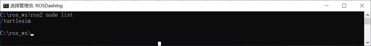

当turtlesim仍在另一个终端中运行时,打开一个新终端,然后输入以下命令:
ros2 node list
终端会显示节点的名称:

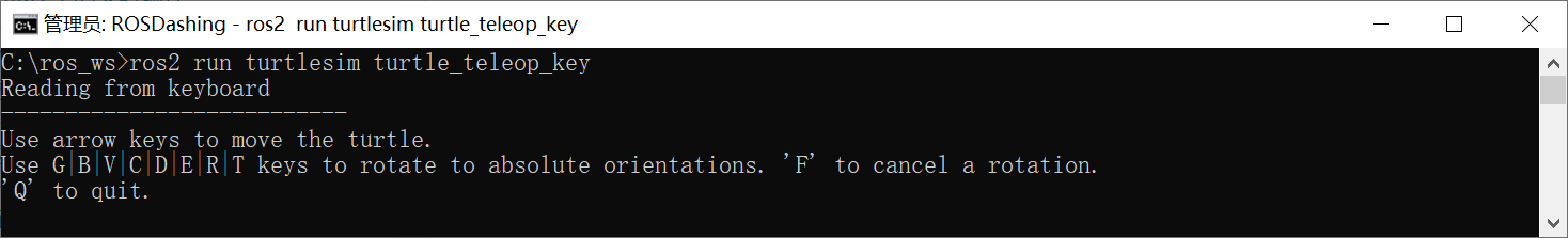

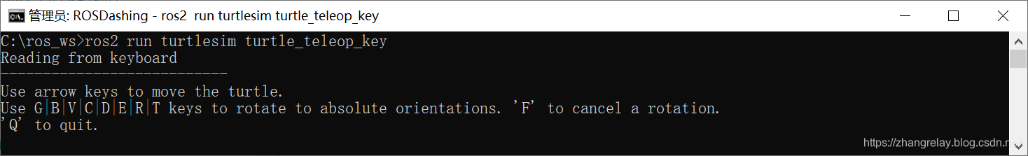

再打开另一个新终端,并使用以下命令启动遥控Teleop节点:
ros2 run turtlesim turtle_teleop_key
此时,将再次搜索turtlesim软件包,这一次是启动名为turtle_teleop_key的可执行文件。

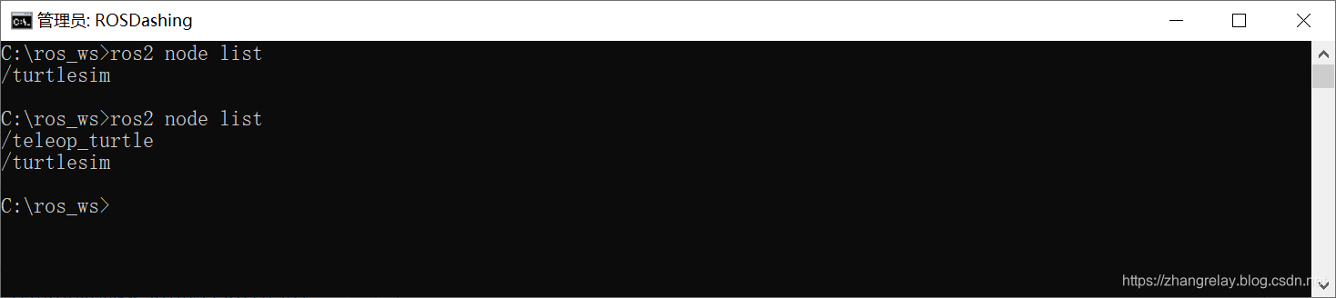

返回之前运行的终端,然后再次运行ros2 node list。现在,将看到两个活动节点的名称:
3.3 重命名
有时候,并不期望默认的命令,如何修改呢?
将默认节点属性(例如节点名称,主题名称,服务名称等)重新分配自定义值。
现在,让重新分配节点/turtlesim的名称。在新的终端中,运行以下命令:
ros2 run turtlesim turtlesim_node --ros-args --remap __node:=ros2_turtle
由于再次调用turtlesim,因此将打开另一个turtlesim窗口。但是,现在,如果返回运行的终端,然后再次运行list,将看到三个节点名称,如下:

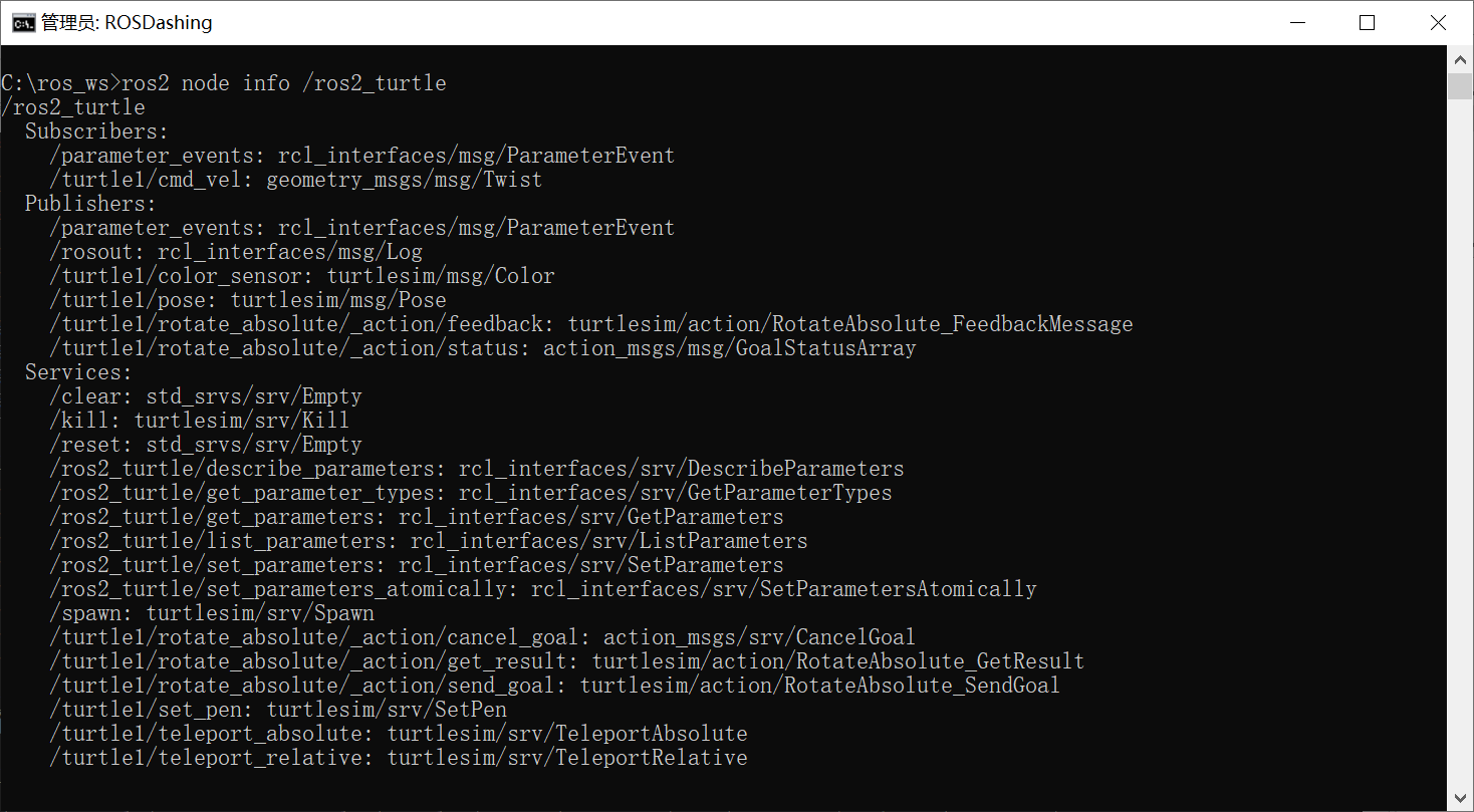

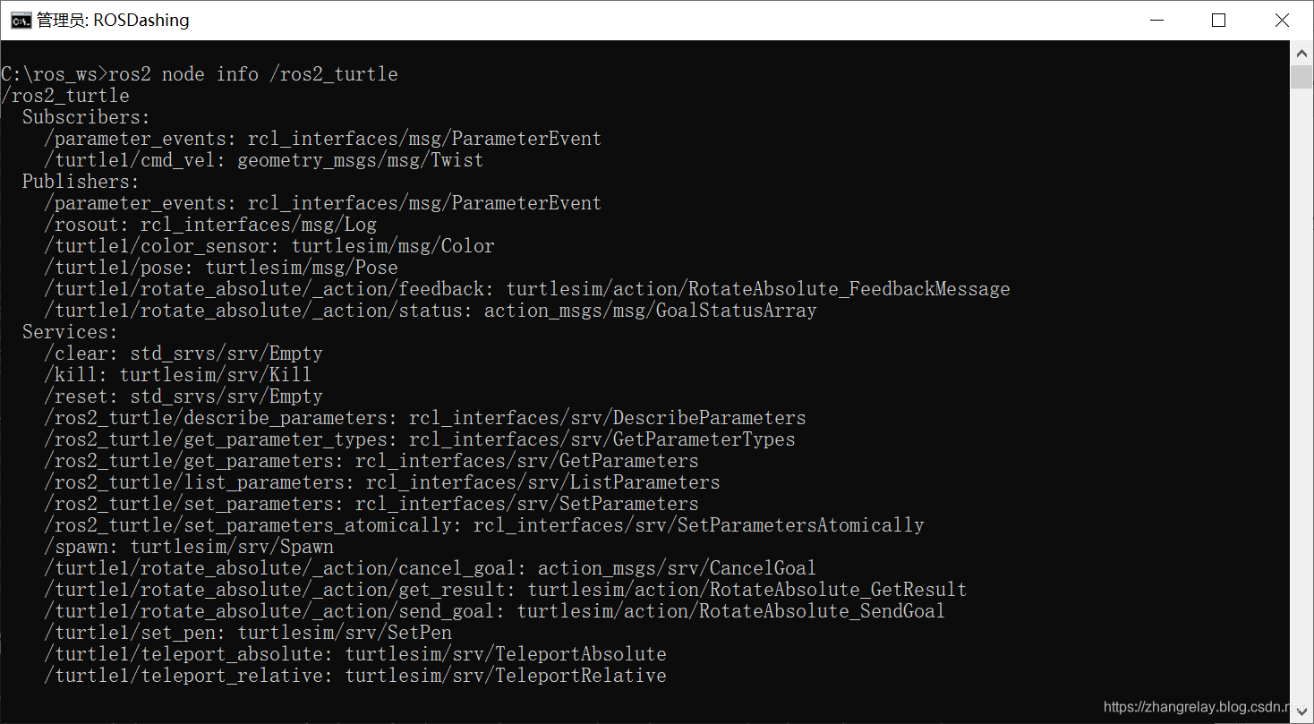

3.4 节点信息
通过以下方式访问有关节点的更多信息:
ros2 node info <node_name>
要检查最新的节点ros2_turtle,请运行以下命令:
ros2 node info /ros2_turtle
返回与该节点交互的订阅者,发布者,服务和行动(ROS图连接)的列表。输出应如下所示:

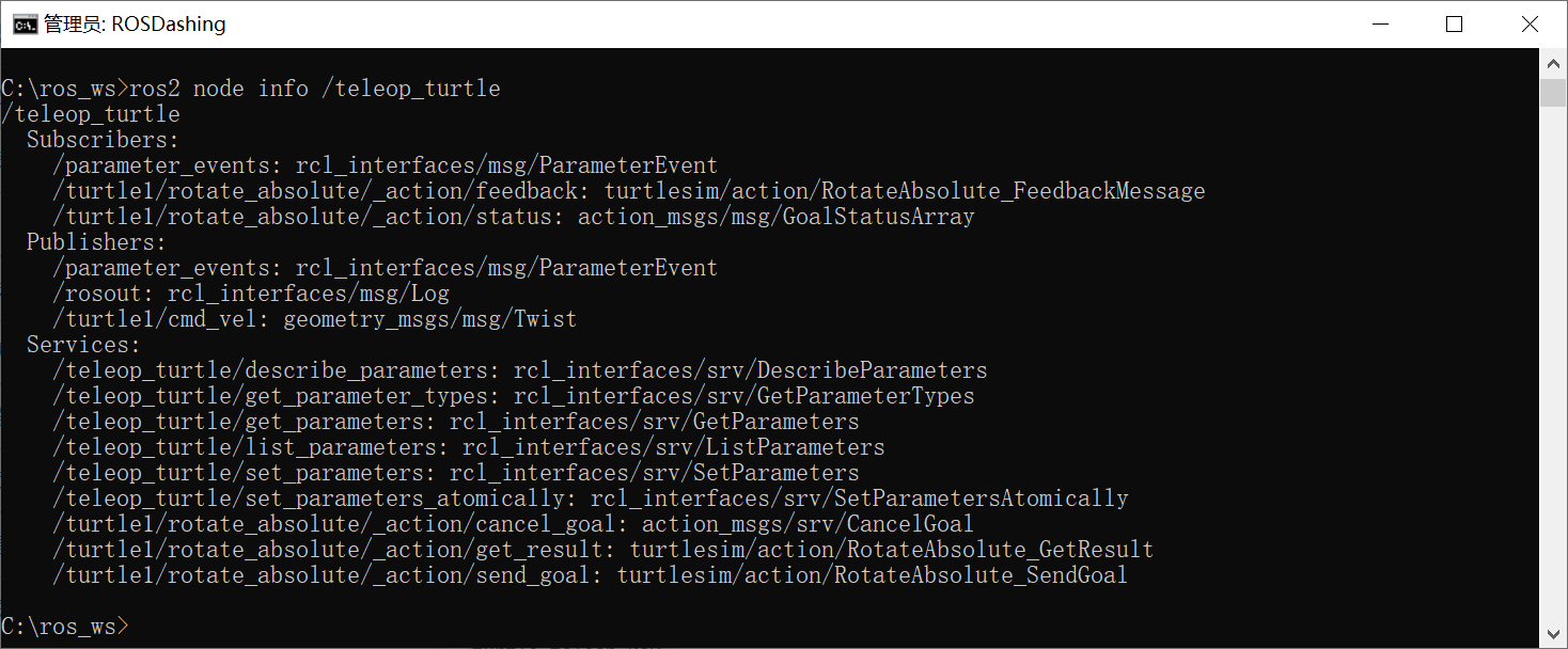

现在,尝试在/teleop_turtle节点上运行相同的命令,并查看其连接与ros2_turtle的区别。
ros2 node info /teleop_turtle
