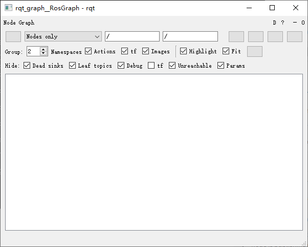

rqt_graph工具:

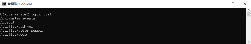

3.1 命令工具

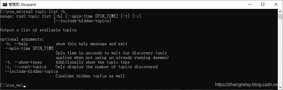

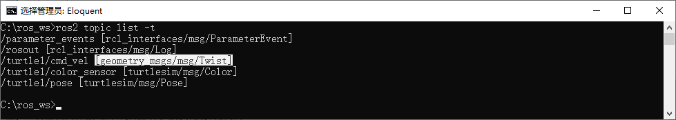

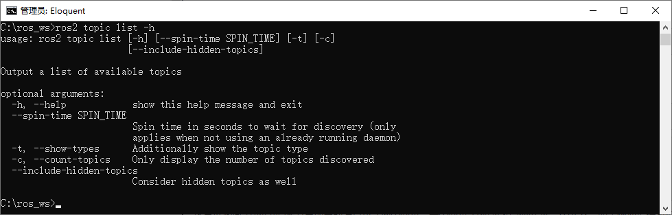

在新终端中运行该命令ros2 topic list将返回系统中当前活动的所有主题的列表:
更详细的功能:ros2 topic list -t
返回相同的主题列表,这次主题类型显示在每个主题后面的括号中:
主题具有名称和类型。这些属性(尤其是类型)是节点用于交互相同信息的基础。

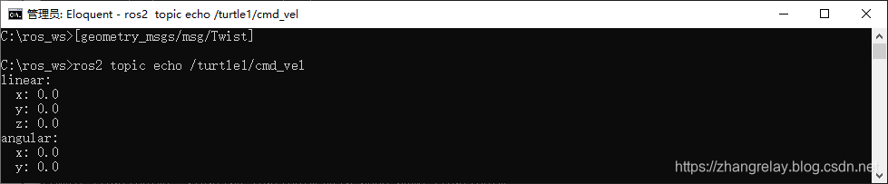

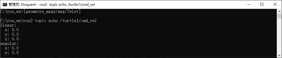

3.2 显示主题消息
要查看有关某个主题的发布数据,使用:
ros2 topic echo <topic_name>
例如:/turtle1/cmd_vel
ros2 topic echo /turtle1/cmd_vel
如果没有消息,该命令不会返回任何数据。
点击键盘方向左键。

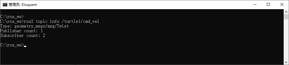

3.3 显示主题信息
主题不必只是点对点的交互;它可以是一对多,多对一或多对多。

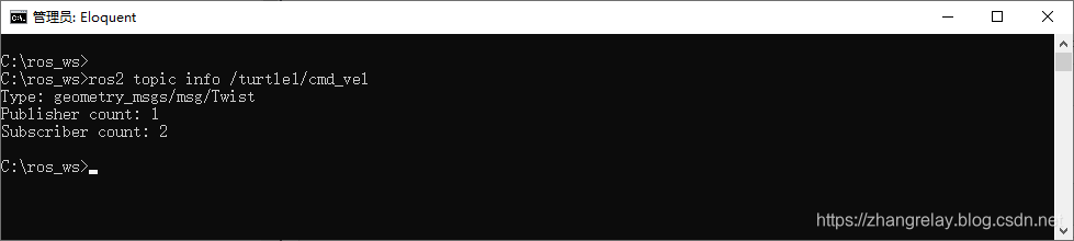

使用如下命令查阅主题状态信息:
ros2 topic info /turtle1/cmd_vel
 一个发布,两个订阅,思考分别为哪些?

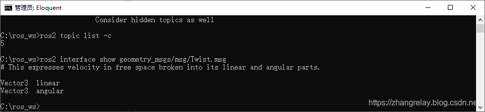

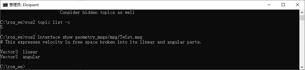

geometry_msgs/msg/Twist
表示在在geometry_msgs包中有一个msg被称为Twist。
可以运行此类型以了解其详细信息,特别是消息期望的数据结构。
ros2 interface show <type>.msg
如:
ros2 interface show geometry_msgs/msg/Twist.msg

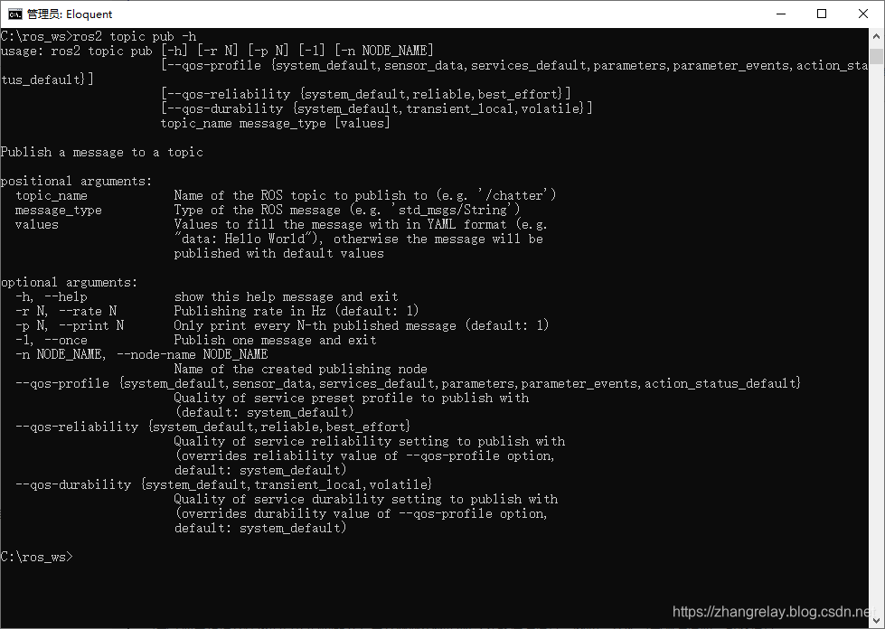

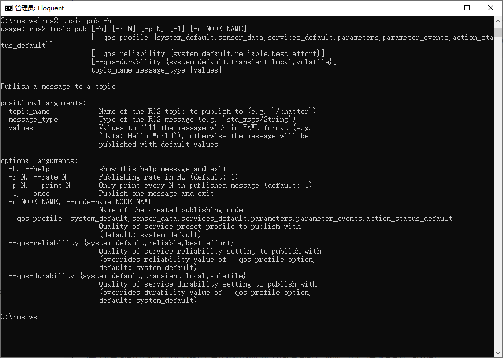

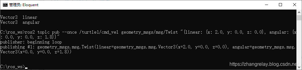

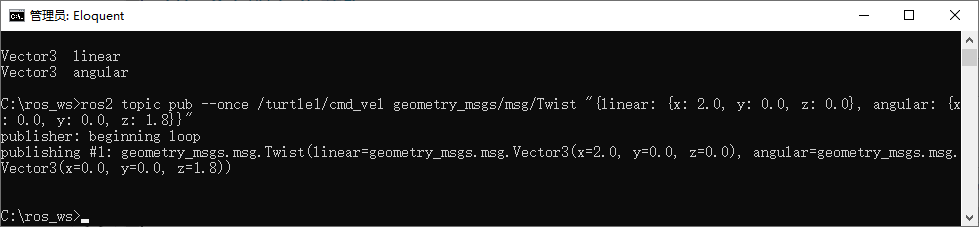

3.5 发布主题消息
知道消息结构后,可以使用以下命令直接从命令行将数据发布到主题上:
ros2 topic pub <topic_name> <msg_type> "<args>"
'<args>'参数是传递给主题的实际数据。
注意,windows使用"<args>"。
此参数需要以YAML语法输入。输入完整的命令,如下所示:

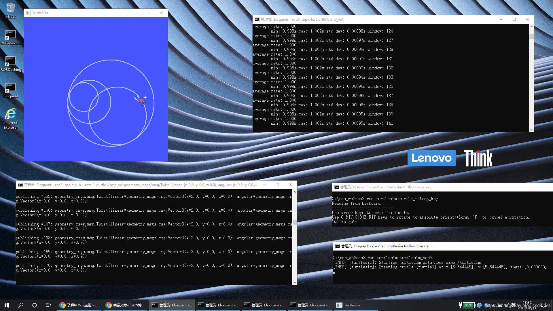

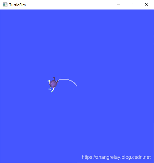

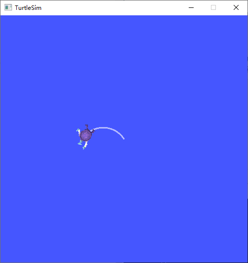

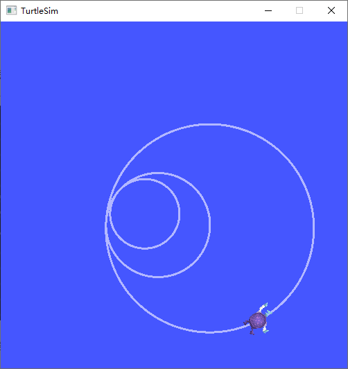

ros2 topic pub --once /turtle1/cmd_vel geometry_msgs/msg/Twist "{linear: {x: 2.0, y: 0.0, z: 0.0}, angular: {x: 0.0, y: 0.0, z: 1.8}}"
--once 是一个可选参数,意思是“发布一条消息然后退出”。
更多参数:

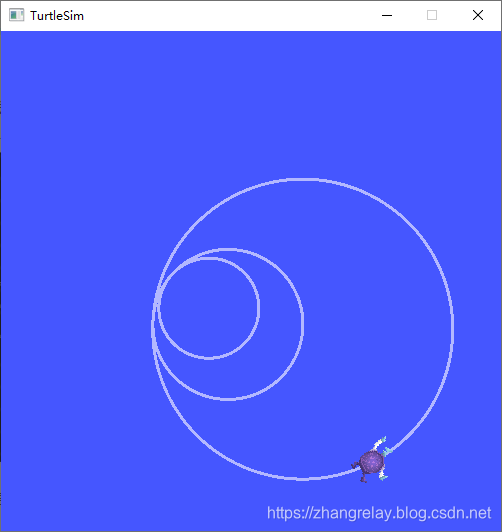

ros2 topic pub --rate 1 /turtle1/cmd_vel geometry_msgs/msg/Twist "{linear: {x: 2.0, y: 0.0, z: 0.0}, angular: {x: 0.0, y: 0.0, z: 1.8}}"
以1 Hz的频率发布速度指令。
改变不同的角速度,可以画出不同半径的圆形轨迹。

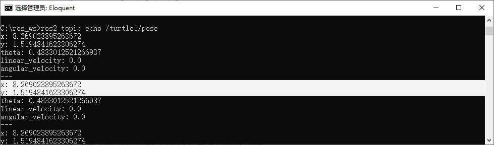

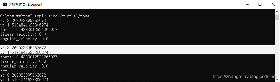

显示小乌龟目前的坐标信息:
ros2 topic echo /turtle1/pose

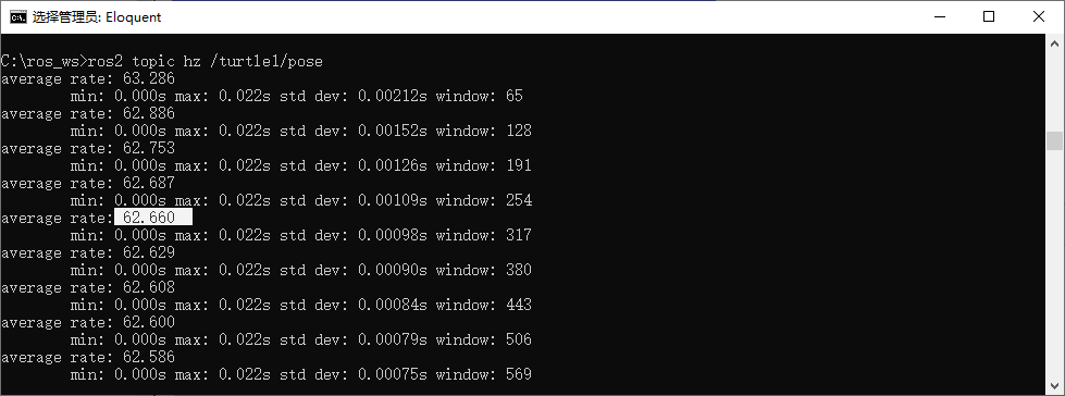

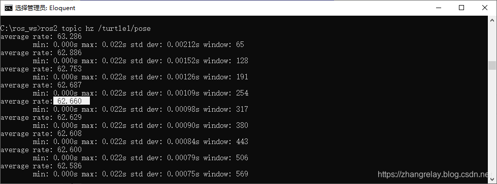

3.6 主题频率
查看主题消息发布的频率使用如下命令:
ros2 topic hz /turtle1/pose
频率约60hz左右,如下图所示:
